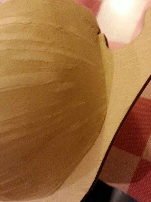

Ciao ragazzi, ho finito il primo fasciame, dato lo stucco e pian piano sto cartando tutte le superfici.
Dovrò dare altre passate per rendere il tutto più preciso possibile.

Penso di essere verso la fine, mancano alcuni dettagli a prua e il taglio con il Dremel di alcuni listelli a lunghezza da piano.
Per essere un completo neofita, sono abbastanza contento della precisione raggiunta.
Che ne pensate?
[WIP] Sergal President-uploadfromtaptalk1381848824970.jpg   [WIP] Sergal President-uploadfromtaptalk1381848836809.jpg   [WIP] Sergal President-uploadfromtaptalk1381848849998.jpg
fasttrack non è in linea   Rispondi quotando
Vecchio 15-10-13, 07:58 PM   #36
L'avatar di capitan red
Messaggi: 3,563
puoi essere soddisfatto del lavoro che hai fatto,bravo. dai solo una carteggiata sullo specchio di poppa x eliminare quei pochi scalini e poi sei a posto.
buon vento.
Dario
Vecchio 15-10-13, 08:29 PM   #37
L'avatar di Tuvok
residenza: Bergamo
Messaggi: 4,927
Tuvok inizia ad ingranare.
Dario dice bene. Hai fatto un buon lavoro, solo una normale carteggiata ed e' tutto ok. Complimenti.

Vecchio 15-10-13, 09:19 PM   #38
L'avatar di fasttrack
Registrato dal: Apr 2011
Messaggi: 81
fasttrack è un newbie...
Grazie ragazzi per i complimenti...
Ora ho dato un'altra passata di stucco per rendere alcune parti ancora più omogenee!
Dopo dovrò rifinire con il Dremel il "buco" dove va il bompresso, visto che ho deciso (anche se non so se sia stata la strada giusta da seguire) di posare i listelli a prua in modo grezzo e rifinire dopo il buco controllando il diametro dell'albero.
Si fa così o si posano con la punta già modificata per ricevere il bompresso?

Vecchio 15-10-13, 09:25 PM   #39
L'avatar di Tuvok
residenza: Bergamo
Messaggi: 4,927
Posali grezzi e poi modellali successivamente controllando con il bompresso fino A che e' perfetto.
