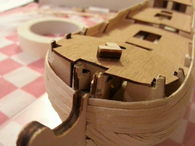

Il lavoro procede, ma ora ho un problema da risolvere... A prua devo aver incollato male qualcosa per cui non riesco a portare avanti il fasciame nella parte alta perché non ho supporti oltre l'altezza del ponte. Dalle foto si dovrebbe capire il guaio!

sono passati alcuni anni e non ricordo piu' il procedimento,ma se vai a vedere nei wip passati fra tutti noi (che lo abbiamo fatto) qualcosa riuscirai a tirar fuori. non sono riportate le sequenze sulle tavole?

Le sequenze dicono che quel pezzettino deve essere allineato, ma si vede che ho incollato i due angolari vicino alla ordinata di prua più in basso di mezzo centimetro, e ora non ho un supporto dove incollare il fasciame..

Per me te la cavi incollando due listellini di supporto ai lati dei due riempimenti di prua corti.

Ok, vedo di incollare qualcosa che mi permetta di poter chiudere il fasciame... Devo fare attenzione a qualcosa per quanto riguarda il bompresso? Profondità del buco etc?

ciao si si hai ravato proprio di brutto. poi come lo infili il tassello 24?

Il 24 si infila, il problema è che arriva al livello del ponte, quando invece dovrebbe essere mezzo cm più alto per fare da sostegno ai listelli... Ho fatto dei gran pasticci 2 anni fa, comunque vediamo se riesco a rimediare

ma si riuscire si riesce tranquillamente. ti porti alle condizioni del disegno e riparti col fasciame
