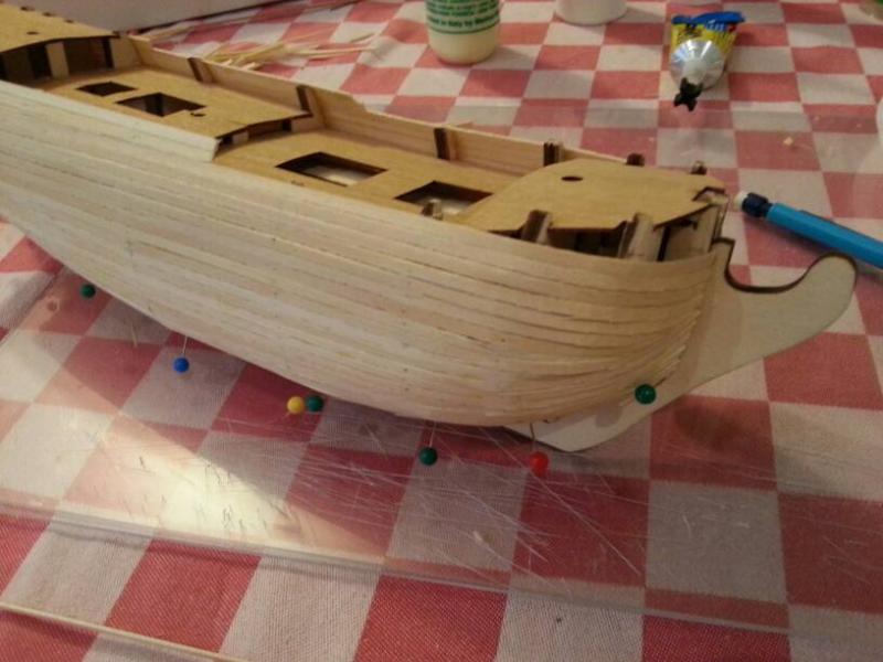

Ecco un paio di foto sul lavoro in generale. A breve i particolari di tutti gli errori su fasciame e non, che spero possano essere utili a me e ai neofiti come me che leggeranno.

Qui la vista completa, mi ha caricato una sola immagine invece che due :-)

Il mezzo fasciame non sembra male, dovrai lavorare un po a prua per togliere qualche gradino.
sarebbero stati utili dei piccoli riempimenti.
Ho capito ora in che senso mezzo fasciame. pensavo avessi fatto prima un solo lato.
Bene cosi'
Alex

dalle foto posso dire che hai fatto una buona stesura del fasciame,c'e' qualche scalino ma nulla d'importante,quello con qualche carteggiata sparisce. non vedo fessure fra i listelli ed anche quello e' positivo,dovrai dare pochissimo stucco,il modello ce stai facendo,secondo il mio semplice parere e' uno di quelli non estremamente difficile ma allo stesso tempo una volta finito paga molto. dice bene Tuvok che a suo tempo siamo stati in diversi a farlo,quasi in contemporanea e ognuno ha tratto le sue esperienze,percio' se ti puo' essere d'aiuto potrai consultare il settore "modelli finiti" dove troverai foto.
