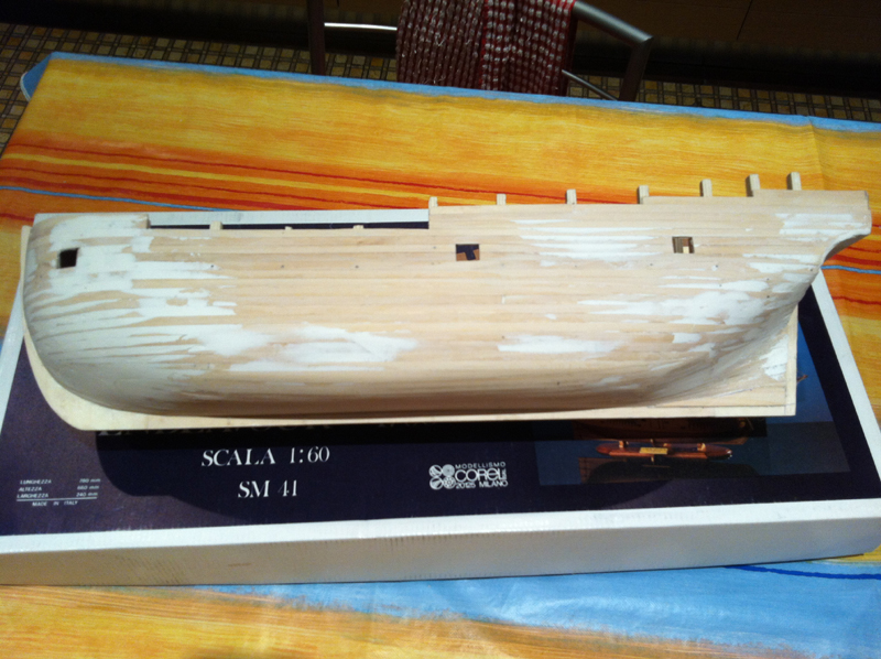

Messaggi: 230
Nico66 è un newbie...
Terminato primo fasciame, aggiunti gli ultimi listelli a poppa e sotto la chiglia, questo è il risultato.... a voi il giudizio (con clemenza), grazie...
Ad esservi sincero ho un pò l'ansia da secondo fasciame... speriamo bene

L'avatar di Davide69
Registrato dal: Apr 2013
Messaggi: 1,249
Davide69 inizia ad ingranare.
nell'ultima foto ci son dei listelli che formano scalini effetto tapparella,quindi poco carteggiati e mancanza di stucco un pò su tutto lo scafo, e la poppa non è stata ne carteggiata e ne stuccata....Nico...lo scafo deve risultare come una pallina da biliardo...i listelli fra di loro devo pareggiare in qualche modo...fai con calma... e di bozze così come si presenta ce ne son parecchie...buon lavoro.
