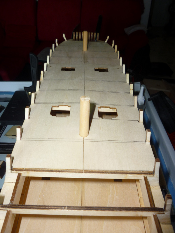

predefinito foto,foto,foto
ecco alcune foto, e una domanda.
Come potete osservare nell'ultima foto tra l'elemento del ponte e i rinforzi del ponte ci sono alcuni mm, eppure il ponte appoggia bene sui bagli ( vedi la mano che mantiene in posizione.
é corretto così? ho riguardato il tutto ma non vedo errori! (almeno lì )

Ciao si così deve andare! È lo spessore dato dal baglio!

Ciao Marco tranquillo anche a me è venuto così. Come ti ha detto Francesco deve essere così. L'importante è che poggi bene sui bagli. Comunque finora mi sembra un bel lavoro (anche se fin qui grosse difficoltà non ce ne sono state ). Vediamo come ci andrà al momento del fasciame

per ora non vedo grossi problemi, unico rammarico è di non aver guardato bene le planarità e che tutto fosse ben in squadra come mi aveva consigliato Mic ( grazie ) cioè l'ho fatto ma forse qualcosa mi deve essere sfuggito perchè le ordinate non sono proprio perfette. il ponte che ho provato senza incollare mi sembra buono. due dubbi ancora mi rimangono,
1) lo spessore che rimane fra il ponte e i rinforzi non mi convince
2) il rinforzo di prua n°46b ( qui la Dea dovrebbe chiarire )
e ora qualche foto.

A giudicare da come è stato progettato lo scafo non credo che possano essersi determinati evidenti errori di posizionamento delle ordinate.
Per il discorso "dello spessore che rimane fra il ponte e i rinforzi", mi pare che i falsi bagli su cui poggia il falso ponte non presentino la loro tipica curvatura.
Dovresti controllare sui piani e verificare. Nel caso dovessero essere "da sagomare" è molto probabile che andresti ad azzerare lo spessore che non ti convince.
Fammi sapere, ciao

Aimè.. i bagli sono assolutamente in piano e non hanno la curvatura tipica che dovrebbero avere. Mi riserverò di rifarli con un po' di gobba in modo da far risultare più realistico l'andamento del ponte.

Come ha suggerito Sam_59, Potresti (con carta vetrata o lima e previa precisa misurazione) eliminare lo spessore tra il ponte e i rinforzi lasciando inalterata l'altezza al centro delle ordinate, ottenendo cosi' il bolzone voluto.

Come tu stesso dici, l'insellatura deve esserci. Un ponte senza, è assolutamente irreale oltre che brutto a vedersi (ma chi li progetta 'sti KIT ? )
Se i bagli sono già incollati ti suggerisco di crearti una dima (possibilmente in lamierino), con la curvatura necessaria (raggio di curvatura costante per tutta la lunghezza del ponte), da appoggiare ai bagli come riferimento-guida per la lima, per gli occhi, e per la pazienza
Se ancora non li hai incollati allora hai più libertà di movimento.

bolzone inesistente.
i bagli purtroppo sono già incollati, quindi mi rimangono due soluzioni come da voi suggerite.sinceramente così su due piedi mi sembra meno invasiva creare uno spessore al centro di tutti i bagli che vanno piano piano ad azzerarsi.

stavo pensando......................
e se io partendo dal centro del ponte poggiassi sui bagli due listelli spessore che so ( ora la butto lì) 4mm, poi due da 3mm ecc ecc.
eh? come vi sembra?

io ho risolto mettendo al centro del baglio da poppa a prua un listello da 2 mm e sembra che vada benino
