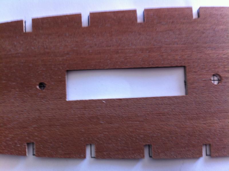

Gia che ci sono volevo chiederti consiglio per il ponte (vedi foto allegate):
lo giro e lo rigiro, ma non corrisponde da nessuna parte
I danni sulle ordinate le ho fatte proprio mentre cercavo di appoggiare il ponte (falso ponte?)... Le ordinate erano infilate a forza e risultavano molto rigide e CRACK!!!!!!!!
Ecco i danni
Ricordandoti che sono un supermeganeofita, avevo pensato che rifacendo falsa chiglia e ordinate perfette (speriamo ), non era proprio il caso di piazzare questo "coso tutto storto"!!!!
Attendo i tuoi preziosi consigli...
P.S. Che legno è quello del ponte (falso ponte?)

Vecchio 03-06-13, 11:35 AM   #13
L'avatar di Tuvok
residenza: Bergamo
Messaggi: 4,960
Tuvok inizia ad ingranare.
Il compensato di betulla e' il TOP, ma costa anche parecchio, ci ho rifatto la chiglia dello scotland e tutto lo scheletro della Sovrana. E' come marmo, te ne accorgi gia' a tagliarlo col seghetto manuale.
Per quanto riguarda il ponte vedo che non combacia con i piani, quindi puo' essere che sia stato tagliato male. Ti conviene posizionare le ordinate nel modo giusto, controllando bene che siano in squadro con la chiglia e che passando un listello creino uno scafo armonioso. Fatto questo sistema con una lima gli incastri del falsoponte. Tanto poi andra' listellato e nessuno vedra' piu' nulla.
