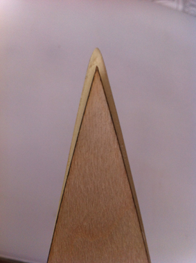

Seguendo i vs consigli, ho iniziato il mio primissimo cansiere: l'Endeavour 1934 in scatola di montaggio Amati scala 1/80.
Tanto per non smentirmi ho trovato subito i primi problemi nella realizzazione.
I pezzi sono tutti pre-tagliati ma ... già nel timone, che dovrei semplicemente rastremare nello spessore ed incollare allo scafo, non mi ristovo: se lo incollo aderente alla carena, si forma un dente sullo scafo, se lo metto allineato allo scafo (come immagino debba andare) non arriva alla carena e non so come incollarlo.
Arriviamo alla coperta. E' preforata per farci passare l'albero (di misura) come è preforato lo scafo per alloggiare il piede dell'albero. Peccato che se provo ad assemblare il tutto, la coperta rimane arretrata verso poppa di 3-4 mm, che a poppa posso rastremare, ma a prua mi lascia scoperto lo scafo.
Nelle foto spero si capisca meglio.
Per il timone, ho pensato di rifarlo utilizzando un pezzo di scarto.
Per la coperta, credo che l'unico modo sia fare un nuovo foro spostato a poppavia del primo di 3-4 mm. Tanto poi la coperta deve essere ricoperta con il fasciame di legno.
Avete dei consigli? Avete avuto problemi simili?
Grazie a tutti.

Ciao Pacchio, le foto sono troppo di dettaglio...e solo a fatica ho ricostruito mentalmente la visione d'insieme per capire a che parti dello scafo appartenessero...forse era meglio partire da una vista d'insieme...cmq provo a risponderti.
Io credo che il timone sia della misura giusta, e non vada incollato alla chiglia, bensì collegato ad essa tramite agugliotti e femminelle che andranno a colmare quel divario di pochi millimetri che hai notato. Per il falsoponte credo che sia giusto riforare, ma posizionarlo a coprire tutto lo scafo, tanto andrà listellato.
Ma lo scafo è un preformato??
Buon Vento!!

Benvenuto nel mondo dei kit navimodellistici ..... e la Amati è tra le case che forniscono scatole tra le migliori!!!!
La tua situazione è comune, nell'apportare le correzioni tieni presenti i seguenti aspetti:
- l'albero deve trovarsi nella corretta posizione, quindi è lui a "dirigere" le danze
- la posizione del foro sulla coperta la rilevi dal disegno in pianta. Non è detto che debba essere spostato, ben può essere che manchi un po' di materiale a prua o a poppa a causa di un taglio mal eseguito. Se tutto combacia (il ponte che hai è esattamente quello del disegno), qualche problemino c'è allora nella forma dello scafo
- nelle misure, tieni sempre conto dello spessore dei listelli che formeranno il rivestimento (ossia ragiona sempre al "lordo"), che va a aumentare ciò che tu oggi vedi al "netto"
- il ponte andrà rivestito, quindi non aver timore di aggiungere o togliere qualcosa, così come non aver paura di lavorare sul timone; anch'esso andrà rivestito o verniciato
