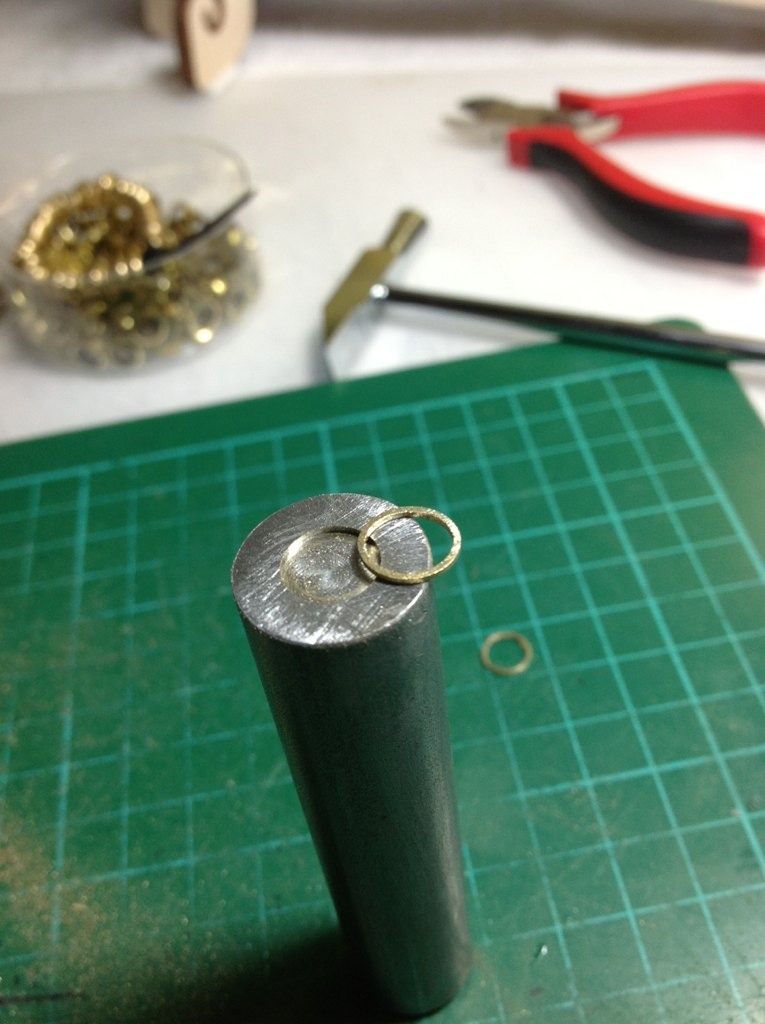

Amstaff 10-08-13 10:43 AM
2 allegato(i)
costruzione gocciolatoi, da anellino pretagliato da normalizzato di ottone...
questo e' il primo campione, diametro 8mm spessore 0.7, sucessivamente dovro' tagliarlo a meta'!!
Sto creando un tamponcino di acciaio dove inserire l' anellino e portarlo a spessore, usando percio' l' acciaio come "fermo corsa" e farli tutti di spessore uguale. purtroppo date le dimensioni e non avendo il tornio mi devo arrangiare di lima. Sto inoltre costruendo i portelli quelli quadrati... naltro dramma!!!
SergioD 10-08-13 11:02 AM
ciao ma come lo fai il tampone in c 40 .la sede per l'anello lo fai di fresa direttamente da 8? o leggermente maggiorato per permettere l'estrazione a pezzo finito? ma i portelli quelli del kit non vanno bene adattandoli alle tue esigenze?
Amstaff 10-08-13 11:22 AM
Originariamente inviata da SergioD (Messaggio 1147487)
ciao Sergio, il tampone lo faccio in C45, ma va bene anche C40... ho preso in mano il primo pezzo che ho trovato....
L' anello lo ricavo da barra normalizzata che trovi anche al brico, il diametro esterno e interno e' buono... purtroppo gli anellini che riesco a ricavare utilizzando il tagliatubi da idraulico sono circa 3 mm meno non si riesce.
La sede nel tamponcino la faro' 8.1... ho visto che gli anellini non superano mai il diametro 8... tiro una testa di lima, inserisco e gratto... essendo il c45 molto duro mi fa da finecorsa.
Utilizzo i portelli dl kit ma sono da rimaneggiare pesantemente, pieni di bave, storti e il sistema previsto di aggancio non e' conforme all' originale, percio' ho gia tagliato tulle le linguette, radrizzati di martelletto ed incudine, tirati perfettamente a spessore e rivisto i profili di lima.
Volevo pure ricreare il bordino intorno al foro centrale dell' oblo' ma e' veramente piccolo, sara' un 3 mm, Anche rivedere le cerniere dei portelli non credo sara' facilissimo, ho tenuto in ogni caso le linguette che ho tagliato dai portelli del Kit, potrebbero venir buone....
SergioD 10-08-13 03:13 PM
piu' falcile da lavorare .il bordino attorno all'oblo portello e' da considerare come oblo in rilievo per cui con quelli che gia possiedi del kit lima asportando quell'anellino metallico dove inserisci oblo senza asportare la sedo dell'oblo stesso in modo che a vetro inserito sia radente a tutta la superfice.poi prendi l'oblo privo di vetrino lo inserisci su un astina di legno tronco conica vai al trapano e con lima diminuisci il diam . collarino . se devi ridurre il suddetto di spessore dagli un colpo di lima dalla parte retrostante . penso che sia piu' facile a farsi che a dirsi perche' e' un operazione tuttaltro che difficile. a lavoro finito cioe' a oblo incollato dai ancora una giusta limata anche nella parte interna . li lascereai ovviamente chiusi ?
