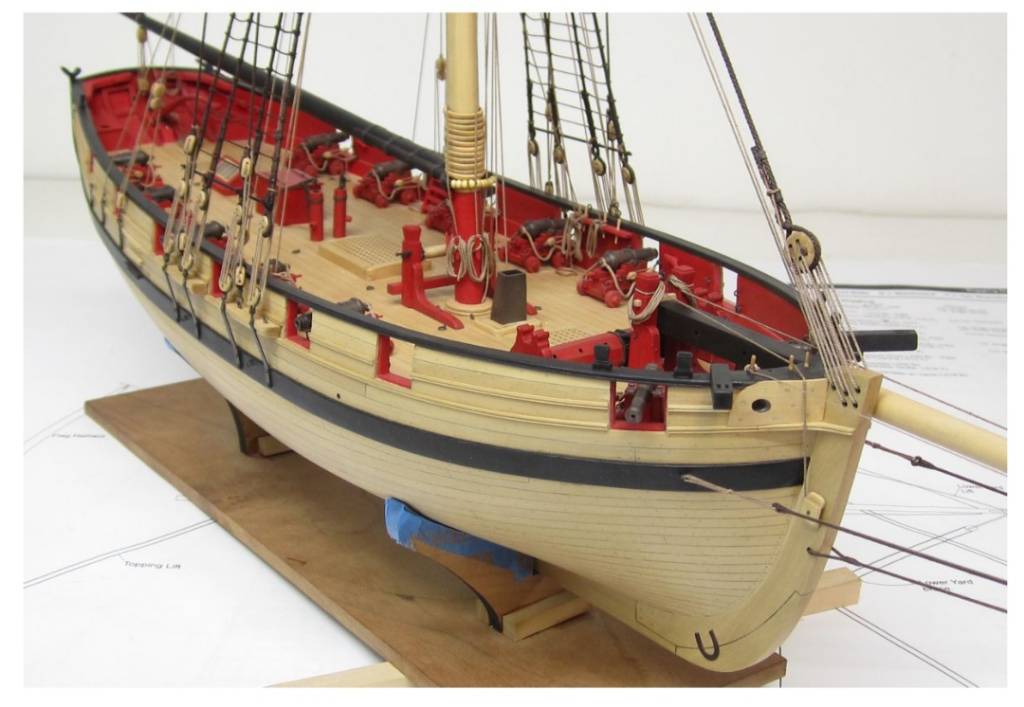

La tua legatura agli stroppi dei bozzelli inferiori del paranco è molto, molto bella ma piange un po' il cuore abbandonare quella meravigliosa galloccetta, ma del resto, se ai tuoi occhi è meglio così...sarà sicuramente meglio così.
Ti metto qualche foto del cutter Cheerful il cui disegnatore, Chuck Passaro della Syren, che sicuramente conosci, ha però previsto l'utilizzo delle gallocce, con buona pace dei suoi paterazzi..

non conoscevo il Cheerful e ti ringrazio per le immagini che hai postato e che mi hanno convinto a lasciare li dove si trovano le gallocce per i paranchi.
Unica modifica, che sto già facendo, è quella di uniformare l'aspetto delle quattro matassine a quello di tutte le altre già eseguite e devo constatare che il risultato è molto più gradevole.
Appena finito invio una foto.
