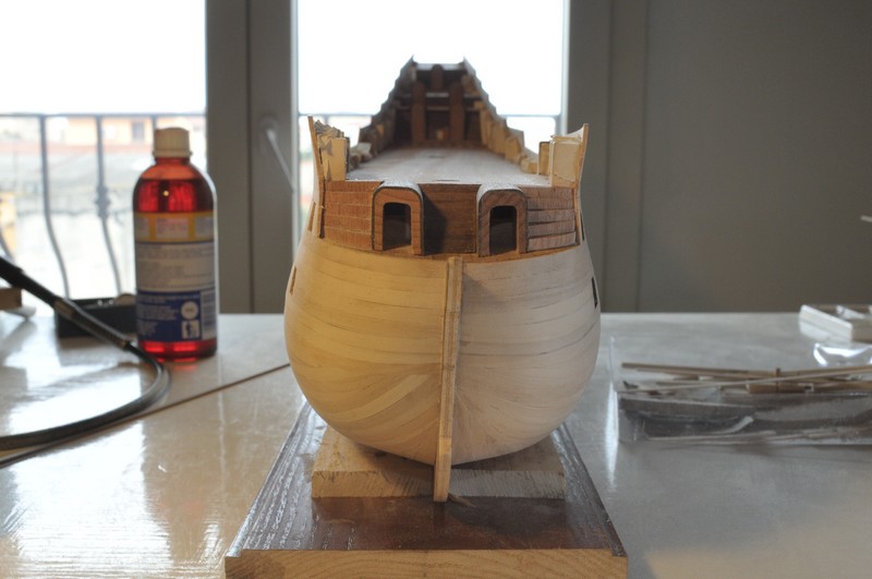

Avenger 11-09-12 12:22 PM
Ciao Gulas,
mi sembra guardando questa foto che ci sia una leggera pendenza della falsachiglia a destra nella foto rispetto alla murata, se questa pendenza è vera (e non un effetto della foto come spero..) puoi ridurre l'effetto con una leggera contropendenza dello sperone e raddrizzare il tutto con il montaggio dello specchio di prua.. anche perchè se segui la falsa chiglia, la pendenza si noterà ancora di più... prestaci molta attenzione quando lo monterai.. contorllalo spesso e fotografalo sia da davanti che dal basso e da sopra...
Per il resto stai facendo un lavoro egregio.. Bravo!:bohk7ar:
P.S. guardando e riguardando la foto temo che non possa essere un effetto ottico della fotografia.. :(

Avenger 11-09-12 09:46 PM
Ciao Gulas,
Icone allegatehttp://www.modellismo.net/forum/atta...l-_dsc7046.jpg
Ti ho ricopiato il testo che era finito nell precedente pagina...
gul4s 12-09-12 01:03 AM
quando torno a casa la controllo bene, perche dal vivo non mi sembrava storta, almeno non a prua, a poppa ho notato che e leggermente storta, forse non sono riuscito come speravo a sistemarla con i longheroni
