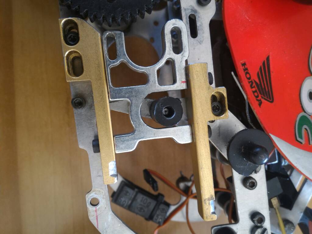

mentre sulla fiancata sx sì, quindi ho smontato tutto il cibborio invertito le due fiancate...
questa la fiancata sx montata a dx
ed ecco qui che "magicamente" il supporto trova il suo bel posticino...
fiancata sx con supporto motore

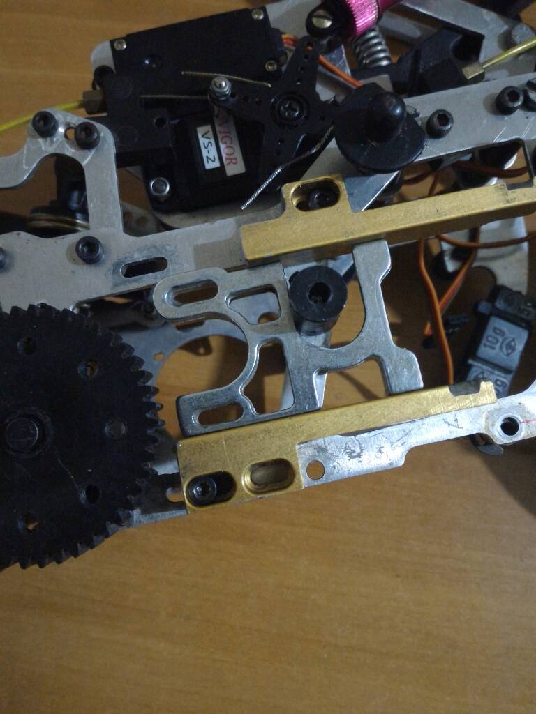

Eccomi di nuovo qui, dopo la prova di posizionamento preliminare si passa ai fatti:
Qui sotto il montante superiore e subito sotto quello inferiore a cui ho rimosso parti ingombranti che impedivano il corretto posizionamento del supporto motore e della corona dentata.
Qui nuova prova di posizionamento, direi che ora tutto quadra ed entra a pennello.
non ho ancora finito ma manca poco

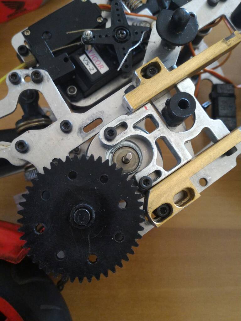

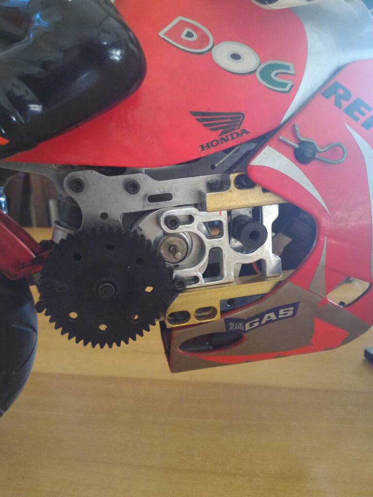

Ed eccoci alla fine della crociata, sono molto soddisfatto dell'opera finita (mancherebbe un foro di fissaggio del supporto motore ma anche volendo non potrei avvitare la vite in quanto in quel foro del supporto c'è una vite rotta )
come si presenta senza nulla assemblato
È ora di mettere il motore elettrico
Prova con scocca (mi spiace niente pignone ci vorranno un 2/3 mesi prima che mi arrivi qualcosa dalla Cina )
beh per ora è tutto la prova del 9 la potrò fare solo quando avrò in mano i pignoni.

Motore 540? Quelli per le 1:10?Per i pignoni mod 1 su albero da 3mm oppure adattatore per falò diventate 5mm l'albero?? Comunque Buon lavoro utilizzando materiale riciclato..io in futuro perdendo spunto da te credo farò pezzo di alluminio da 2.5 mmm di spessore.. facile da tagliare e forare così evito quei montanti e fisso tutto alla fiancata. .
Inviato con il mio SM-N7505 - Scarica l‘app del Forum di Modellismo.net
BLUE IS BETTER
ponzy79 non è in linea   Rispondi quotando
Vecchio 03-03-17, 11:27 AM   #7
L'avatar di jinkazama82it
Registrato dal: Aug 2016
residenza: Palombara Sabina
Messaggi: 1,715
jinkazama82it ha una pessima reputazione!
Anche io avrei progettato di creare un supporto specifico con lastra di alluminio ma devo acquistarla XD (il progetto già c'è e ho anche fatto alcune prove in cartoncino delle misure necessarie molto più carino e soprattutto preciso nell'accoppiamento)
il motore è un classe 550 con alberino da 3.175, niente adattatore appena possibile ordino su hobbyking i pignoni modulo 1 per alberino da 3.175

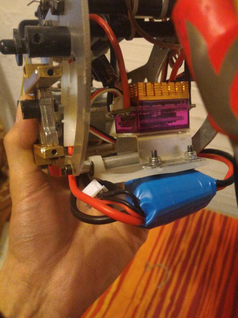

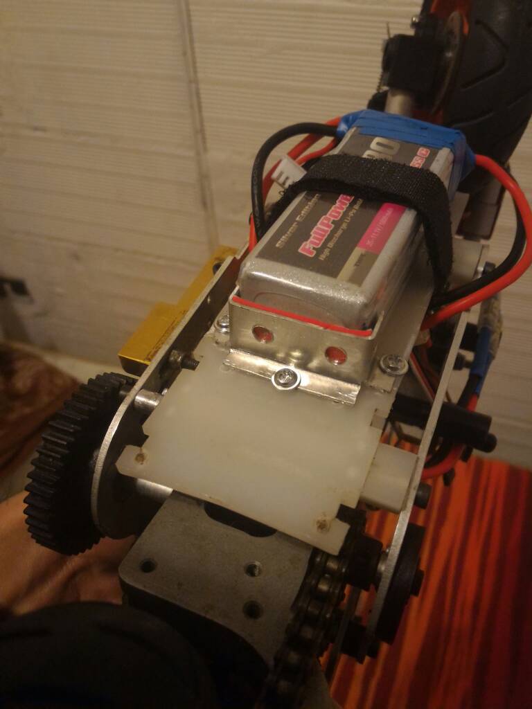

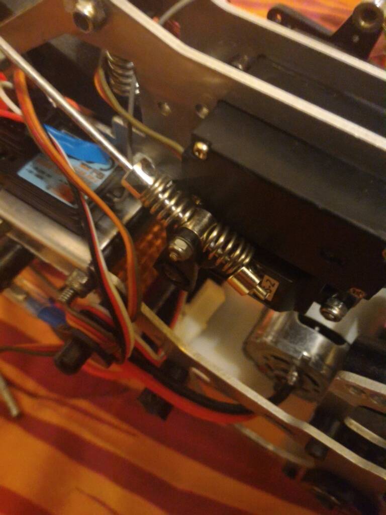

Giusto perché "non avevo niente da fare" ieri ho continuato il progetto di conversione da scoppio a elettrico:
Per il momento questo è come ho fissato la batteria, ho fatto un fermo specifico per la sua dimensione (quando avrò qualcosa di più capiente di una 1800 farò qualcosa di diverso e più versatile per ora va bene così)
Posizione dell'esc e relativi cavi

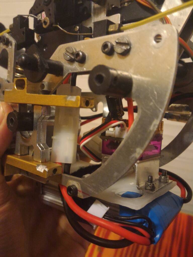

Visione laterale della configurazione elettrica
Vista del comparto elettronico/elettrico con scocca
[OT] il mio sistema di sterzata (molto personalizzato)
[/OT]

Buon sistema, bravo
Un dubbio: nella terza foto il supporto motore non sembra in linea... è così o si tratta solo di un effetto ottico?

solo un effetto ottico.
