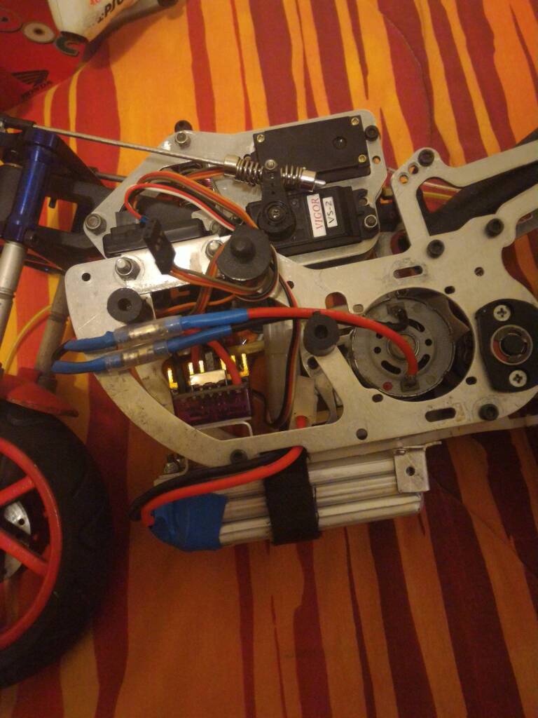

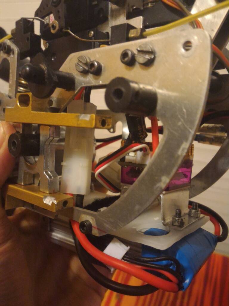

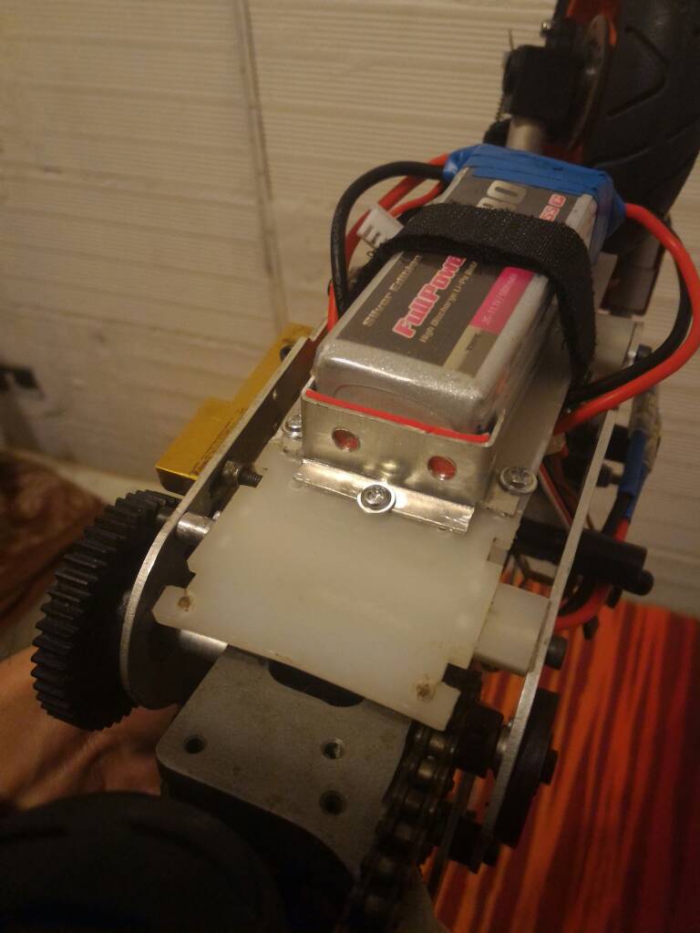

Giusto perché "non avevo niente da fare" ieri ho continuato il progetto di conversione da scoppio a elettrico:
Per il momento questo è come ho fissato la batteria, ho fatto un fermo specifico per la sua dimensione (quando avrò qualcosa di più capiente di una 1800 farò qualcosa di diverso e più versatile per ora va bene così)
Allegato 268237
Allegato 268238
Posizione dell'esc e relativi cavi
Allegato 268239
Allegato 268240
Visione laterale della configurazione elettrica

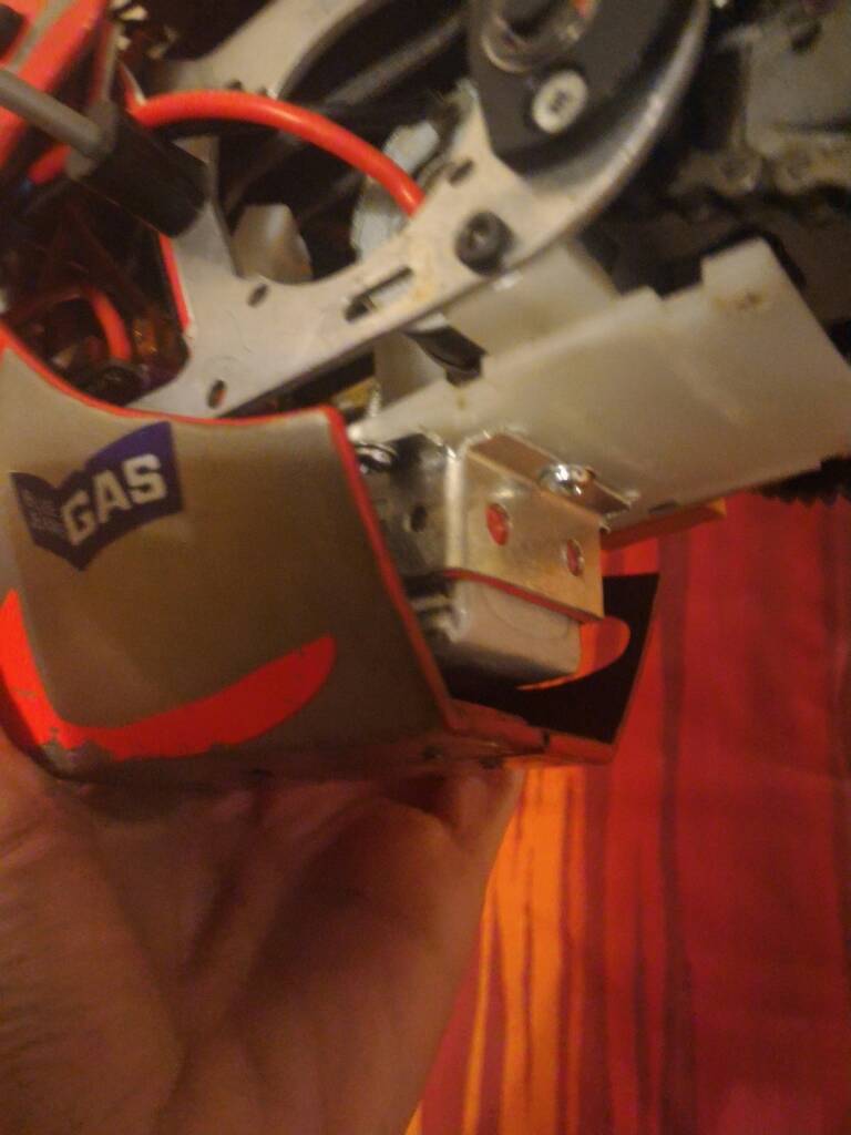

Vista del comparto elettronico/elettrico con scocca
Allegato 268242
Allegato 268243
Allegato 268244
Allegato 268245

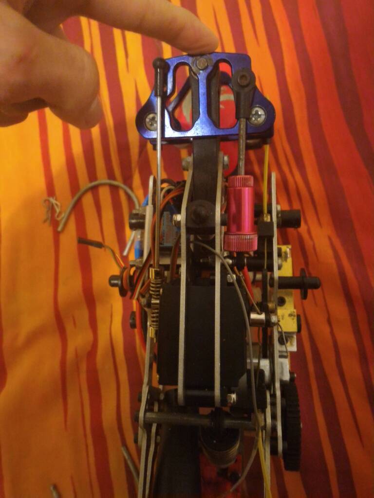

[OT] il mio sistema di sterzata (molto personalizzato)
Allegato 268246
Allegato 268247
[/OT]

blackcat 19-03-17 04:22 PM
Buon sistema, bravo:Ok:
Un dubbio: nella terza foto il supporto motore non sembra in linea... è così o si tratta solo di un effetto ottico?
jinkazama82it 19-03-17 05:17 PM
solo un effetto ottico.
