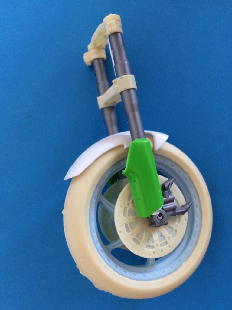

Sulle ruote per Novegro
 ![[MOTO] Suter Moto 2 1/12 Boliditalia-imageuploadedbyforum1412978175.611731.jpg](https://www.modellismo.net/forum/attachments/statico-work-progress/202432d1432011337t-moto-suter-moto-2-1-12-boliditalia-imageuploadedbyforum1412978175.611731.jpg)

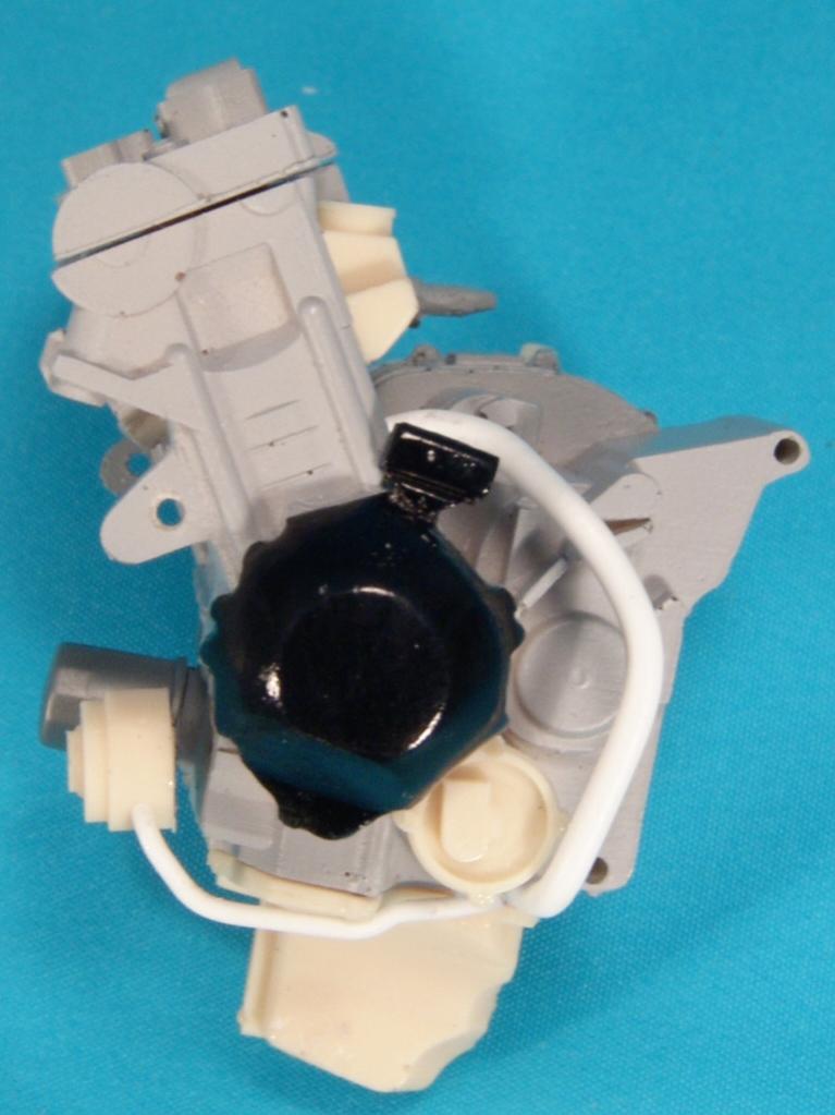

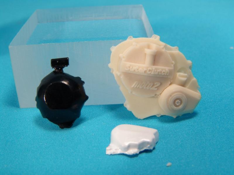

			Innanzitutto grazie kiki, luca e sandro...che dire, ce la metterò tutta, la paga lo impone! Scherzi a parte oggi mi sono ritagliato un po' di tempo per fare qualche foto decente, per meglio descrivere l'avanzamento lavori. La foto di ieri, con la moto sulle ruote è il risultato della fine del primo step, dove ho assemblato tutte le parti principali del modello facendole combaciare, in modo da poterle poi perfezionare partendo da una base "sicura"; ho quindi rismontato tutto, ed ora possiamo parlare dei vari pezzi separatamente. Partiamo dal motore ![[MOTO] Suter Moto 2 1/12 Boliditalia-imageuploadedbyforum1413062993.385604.jpg](https://www.modellismo.net/forum/attachments/statico-work-progress/202464d1432011337t-moto-suter-moto-2-1-12-boliditalia-imageuploadedbyforum1413062993.385604.jpg)  ![[MOTO] Suter Moto 2 1/12 Boliditalia-imageuploadedbyforum1413063054.820786.jpg](https://www.modellismo.net/forum/attachments/statico-work-progress/202465d1432011337t-moto-suter-moto-2-1-12-boliditalia-imageuploadedbyforum1413063054.820786.jpg)
Di base il motore e' un gran bel pezzo, a metà strada tra uno scarno ks e un dettagliatissimo tamiya, il carter di destra, con le scritte in rilievo e' un piccolo capolavoro....mancano un po' di robe e alcune vanno un po' modificate, ma si fa....e cosi, sul lato sinistro, ho leggermente modificato il carter, verniciato in nero lucido in previsione delle decal carbonio, e realizzato i tubi per il sistema di raffreddamento..sono un po' piccoli, perché pensavo di avvolgerli poi nel termoretraibile ...o rifarli in parte con un tondino di diametro maggiore, vedro'. Sul lato destro mancava una protezione in carbonio, presente sul modello che faccio io, che per inciso e' quello di Marquez... Non lo avevo detto, sorry! Ho pensato di realizzarlo in termoformatura, così si potrà poi scegliere se montarlo o meno a seconda della versione scelta.
 ![[MOTO] Suter Moto 2 1/12 Boliditalia-imageuploadedbyforum1413063565.156896.jpg](https://www.modellismo.net/forum/attachments/statico-work-progress/202466d1432011337t-moto-suter-moto-2-1-12-boliditalia-imageuploadedbyforum1413063565.156896.jpg)  ![[MOTO] Suter Moto 2 1/12 Boliditalia-imageuploadedbyforum1413063647.389375.jpg](https://www.modellismo.net/forum/attachments/statico-work-progress/202467d1432011337t-moto-suter-moto-2-1-12-boliditalia-imageuploadedbyforum1413063647.389375.jpg)
Stesso procedimento adottato per l'aprilia: clone del carter, modifica con puzzostucco,termoformatura del tutto e rifilo.
Un particolare dei due carter
 ![[MOTO] Suter Moto 2 1/12 Boliditalia-imageuploadedbyforum1413063748.346353.jpg](https://www.modellismo.net/forum/attachments/statico-work-progress/202468d1432011337t-moto-suter-moto-2-1-12-boliditalia-imageuploadedbyforum1413063748.346353.jpg)
Su quello di destra ho realizzato anche un non so che di elettronico...c'era, l'ho fatto...

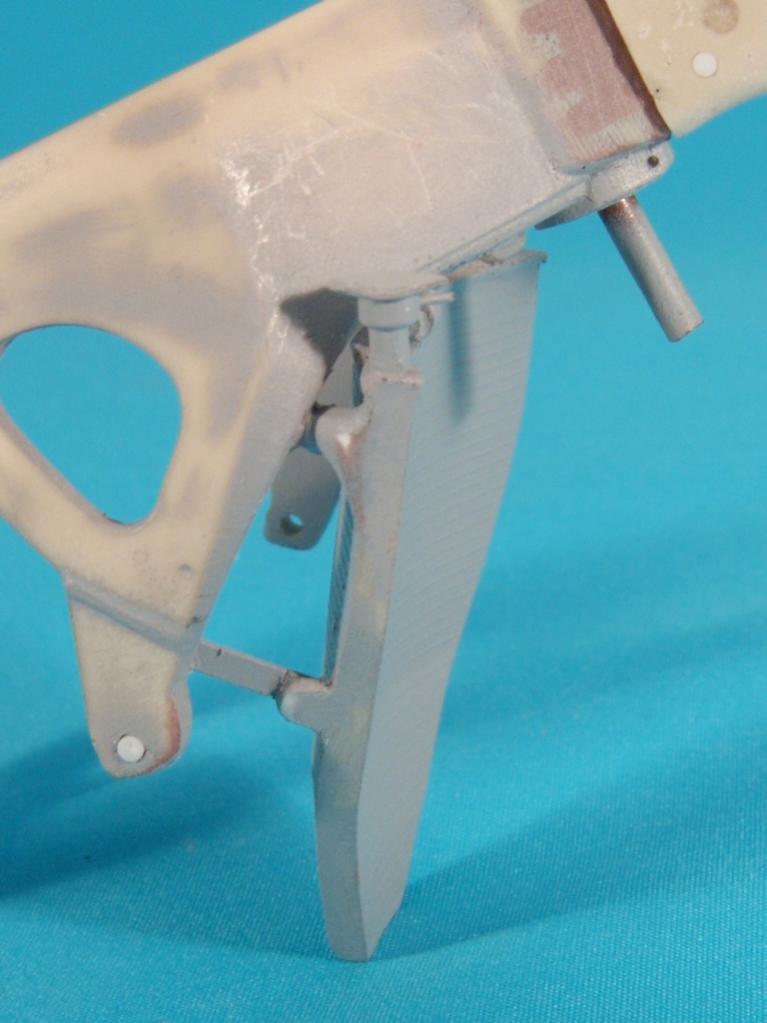

Sul telaio non erano presenti gli attacchi per il radiatore, così dopo diversi fitting test li ho realizzati io, ma per procedere più  tranquillo ho preferito fissarlo, tramite pure una staffa (esistente) sul lato destro, al telaio ; ho poi montato il tappo e fatto il tubo di ingresso sempre sul lato destro
 ![[MOTO] Suter Moto 2 1/12 Boliditalia-imageuploadedbyforum1413064153.584493.jpg](https://www.modellismo.net/forum/attachments/statico-work-progress/202472d1432011337t-moto-suter-moto-2-1-12-boliditalia-imageuploadedbyforum1413064153.584493.jpg)

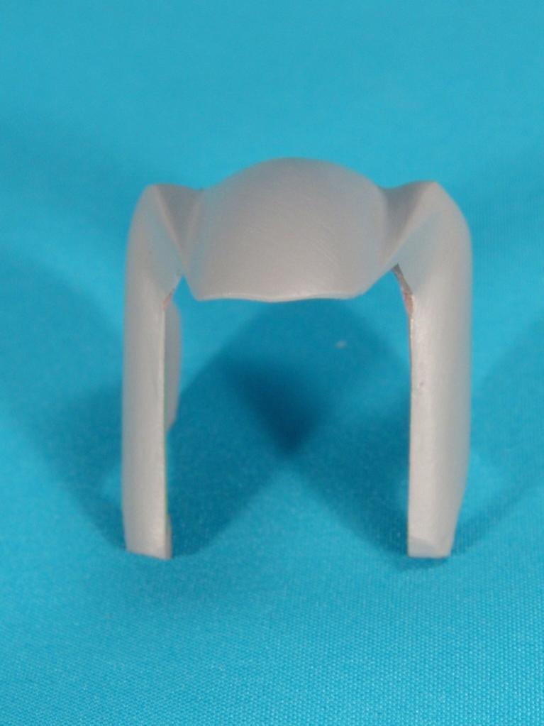

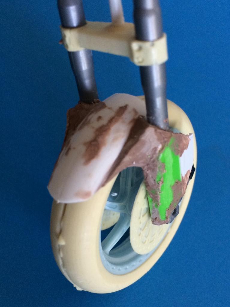

			Buonasera a tutti... I lavori continuano. Un problema discretamente impegnativo da risolvere e' stato quello del parafango anteriore: nei file forniti dalla suter non c'e'! Poco da dire: bisogna fare! Ho studiato la documentazione fotografica, scavato dentro un po' di scatole e sono partito da questo: ![[MOTO] Suter Moto 2 1/12 Boliditalia-imageuploadedbyforum1413231209.520382.jpg](https://www.modellismo.net/forum/attachments/statico-work-progress/202649d1432011400t-moto-suter-moto-2-1-12-boliditalia-imageuploadedbyforum1413231209.520382.jpg)
Avevo bisogno di uno scheletro sul quale lavorare: i pezzi verdi sono del parafango del kawa tamiya ( ma dai!?), la parte bianca della honda rs 250 hasegawa
 ![[MOTO] Suter Moto 2 1/12 Boliditalia-imageuploadedbyforum1413231389.703104.jpg](https://www.modellismo.net/forum/attachments/statico-work-progress/202650d1432011400t-moto-suter-moto-2-1-12-boliditalia-imageuploadedbyforum1413231389.703104.jpg)
Un po' di ispirazione, un po' di coraggio e tanto tanto puzzostucco
 ![[MOTO] Suter Moto 2 1/12 Boliditalia-imageuploadedbyforum1413231584.518961.jpg](https://www.modellismo.net/forum/attachments/statico-work-progress/202651d1432011400t-moto-suter-moto-2-1-12-boliditalia-imageuploadedbyforum1413231584.518961.jpg)  ![[MOTO] Suter Moto 2 1/12 Boliditalia-imageuploadedbyforum1413231614.786835.jpg](https://www.modellismo.net/forum/attachments/statico-work-progress/202652d1432011400t-moto-suter-moto-2-1-12-boliditalia-imageuploadedbyforum1413231614.786835.jpg)
Un'ora e mezza dopo si vede qualcosa
 ![[MOTO] Suter Moto 2 1/12 Boliditalia-imageuploadedbyforum1413231656.981613.jpg](https://www.modellismo.net/forum/attachments/statico-work-progress/202653d1432011400t-moto-suter-moto-2-1-12-boliditalia-imageuploadedbyforum1413231656.981613.jpg)
Sono poi passato al lavoro di rifinitura, e direi che alla fine il risultato e' buono
 ![[MOTO] Suter Moto 2 1/12 Boliditalia-imageuploadedbyforum1413231748.326448.jpg](https://www.modellismo.net/forum/attachments/statico-work-progress/202654d1432011400t-moto-suter-moto-2-1-12-boliditalia-imageuploadedbyforum1413231748.326448.jpg)  ![[MOTO] Suter Moto 2 1/12 Boliditalia-imageuploadedbyforum1413231775.247032.jpg](https://www.modellismo.net/forum/attachments/statico-work-progress/202655d1432011400t-moto-suter-moto-2-1-12-boliditalia-imageuploadedbyforum1413231775.247032.jpg)  ![[MOTO] Suter Moto 2 1/12 Boliditalia-imageuploadedbyforum1413231903.631498.jpg](https://www.modellismo.net/forum/attachments/statico-work-progress/202658d1432011400t-moto-suter-moto-2-1-12-boliditalia-imageuploadedbyforum1413231903.631498.jpg)
Devo perfezionarlo ancora un po' e clonarlo, quindi penso farà parte del kit.

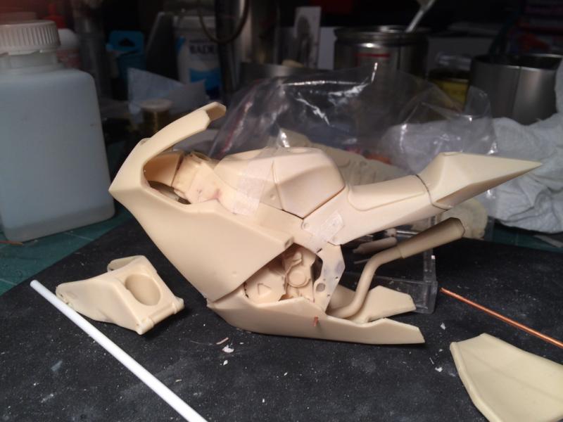

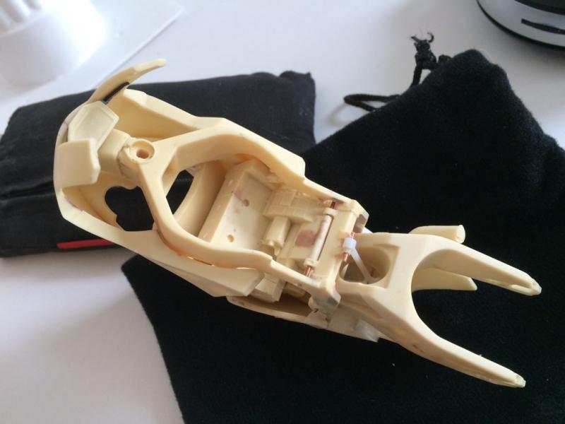

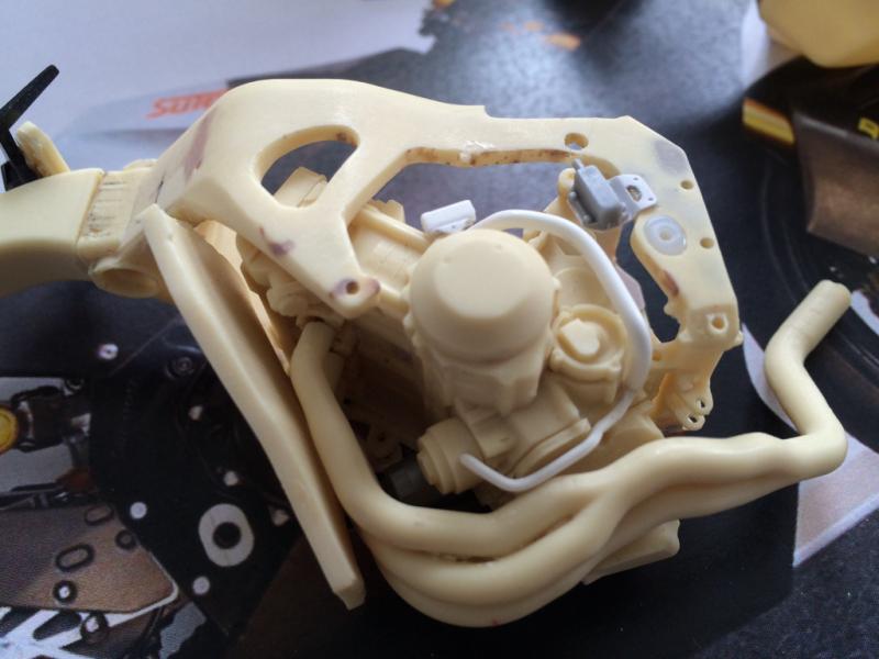

Vi mostro cosa sto facendo ora: dopo alcune migliorie ho riassemblato telaio/motore/carene per verificare che i progressi non interferiscano tra loro
 ![[MOTO] Suter Moto 2 1/12 Boliditalia-imageuploadedbyforum1413232215.063087.jpg](https://www.modellismo.net/forum/attachments/statico-work-progress/202659d1432011400t-moto-suter-moto-2-1-12-boliditalia-imageuploadedbyforum1413232215.063087.jpg)  ![[MOTO] Suter Moto 2 1/12 Boliditalia-imageuploadedbyforum1413232241.823403.jpg](https://www.modellismo.net/forum/attachments/statico-work-progress/202660d1432011400t-moto-suter-moto-2-1-12-boliditalia-imageuploadedbyforum1413232241.823403.jpg)
Per i voyeur
 ![[MOTO] Suter Moto 2 1/12 Boliditalia-imageuploadedbyforum1413232293.893589.jpg](https://www.modellismo.net/forum/attachments/statico-work-progress/202661d1432011400t-moto-suter-moto-2-1-12-boliditalia-imageuploadedbyforum1413232293.893589.jpg)  ![[MOTO] Suter Moto 2 1/12 Boliditalia-imageuploadedbyforum1413232321.158789.jpg](https://www.modellismo.net/forum/attachments/statico-work-progress/202662d1432011400t-moto-suter-moto-2-1-12-boliditalia-imageuploadedbyforum1413232321.158789.jpg)
