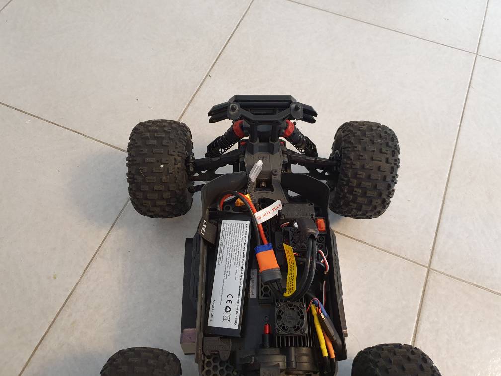

Ciao, ti chiedo qui, così sono sicuro che leggerai.. oggi dopo un paio di ruzzoloni nell'erba, il modello ha iniziato a tirare verso destra. Ho corretto momentaneamente la convergenza sul radiocomando, ma ho il sospetto si sia piegato qualcosa. Cosa può essere?

Ci ho ragionato un po' su. Ho controllato la squadretta, ma è salda, non si muove. Ora che ricordo, tirava a destra fin dall'inizio, poi ho regolato lo sterzo sul radiocomando. Oggi ho fatto provare il modello a mio nipote, e ho alleggerito i settaggi, ma devo aver toccato quello dello sterzo già regolato. Le ruote non sono parallele, in posizione neutrale quella dx tira verso l'esterno. A questo punto credo sia la regolazione del tirante basso. Domani provo a dargli 2 giri.
Può essere che ci sia un po’ di convergenza davanti l’importante è che i tiranti siano perfettamente uguali
Inoltre la squadretta non sempre può essere montata perfetta in modo da non avere nessun trim sullo sterzo perciò un poco ci può stare

Con ruota sx dritta e servo in pos neutraleQuali lubrificanti usare?-20210502_165506.jpg
