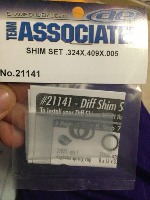

raga allora dubbio sui differenziali... allora ho appena cambiato il posteriore tutto quanto e messo un rasamento della team associated (poi posto foto) all'inizio ne misi 3 ma sentivo un rumore forte tipo click allora ne ho lasciato uno ora il posteriore va bene ma con una 2s pignone gande (quello che usciva dalla confezione) e corona da 50 stranamente non impenna ma la velocità è buona anche la partenza... l'anteriore se preno atterra le 2 ruote anteriori e accellero scattano è sgranato? .. scattano anche se stringo e blocco le posteriori e giro l'anteriore, scatta ance li... ma cmq la maggior parte della potenza non viene dal posteriore? xkè non si alza? diff nuovo perfettamente stretto nella cassa (nuova aggiungo) ... altra cosa, anche a velocità fi punta c'è sempre quel clik contimuo di sottofondo bah grazie di eventuale aiuto!
Inviato da mio iPhone usando Tapatalk

Originariamente inviata da Rinaldo 88 Visualizza il messaggio
Allegato 175354
Apri e vedi come stanno i denti della coppia conica... cmq ti consiglio vivamente questi pezzi:
- Billet Machined Front Bulkhead for 1/16 Traxxas E-Revo, Slash, Summit, Rally for R/C or RC - Team Integy
- Billet Machined Rear Bulkhead for 1/16 Traxxas E-Revo, Slash, Summit, Rally for R/C or RC - Team Integy
Li ho appena montati e migliori di brutto tutto... anche come equilibratura pesi... sei più stabile... in curva vai più forte anche se pesa di più! Fidati... soldi ben spesi su un revvino
