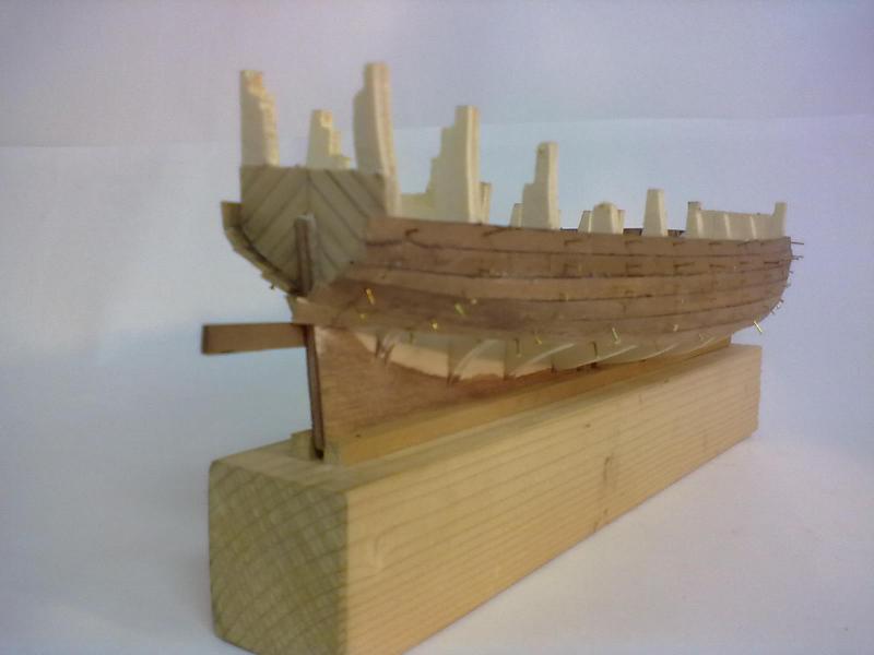

Peregrine (scatola di montaggio)…un cantiere iniziato circa due mesi fa . Posto alcune foto di quando ho iniziato i lavori,
Peregrine-ordinate-e-chiglia.jpg   Peregrine-modifica-per-inserimento-listelli-e-levigatura-angolo-di-quartabuono.jpg   Peregrine-prima-tinteggiatura-e-rastrematura-listelli.jpg
Peregrine-listello-base.jpg   Peregrine-listellatura-poppa-e-parte-fasciame.jpg   Peregrine-calafattura.jpg
Peregrine-scafo-chiuso.jpg   Peregrine-asportazione-chiglia-e-preparazione-fasciame-per-tinteggiatura.jpg   Peregrine-preparazione-per-montaggio-chiglia.jpg

a proposito, la zona del dritto di poppa (e forse anche quella del torello) parrebbe un po' grassottella
Trink

Ciao trink. Ti pare bene , in effetti costruisco il modello utilizzando il materiale della scatola di montaggio che prevede per il primo fasciame listelli un po’ “grassottelli” per una scala da 1/96. Sempre secondo le istruzioni della corel, considerano l’eventuale tinteggiatura di molte parti del modello e dell’opera viva.
In effetti, non monterò il secondo fasciame , anche se previsto con listelli più “magri”, e (forse) non vernicerò l’opera viva , anche se la verniciatura potrebbe... “mascherare la sproporzione”, penso comunque di apporre qualche altra modifica per ”soddisfare” il mio gusto estetico.
(Ogni tanto, per praticità, mi lascio trascinare dall’idea di costruire un modello da scatola di montaggio , ma in corso d’opera me ne pento, comunque questo è un discorso secondario)

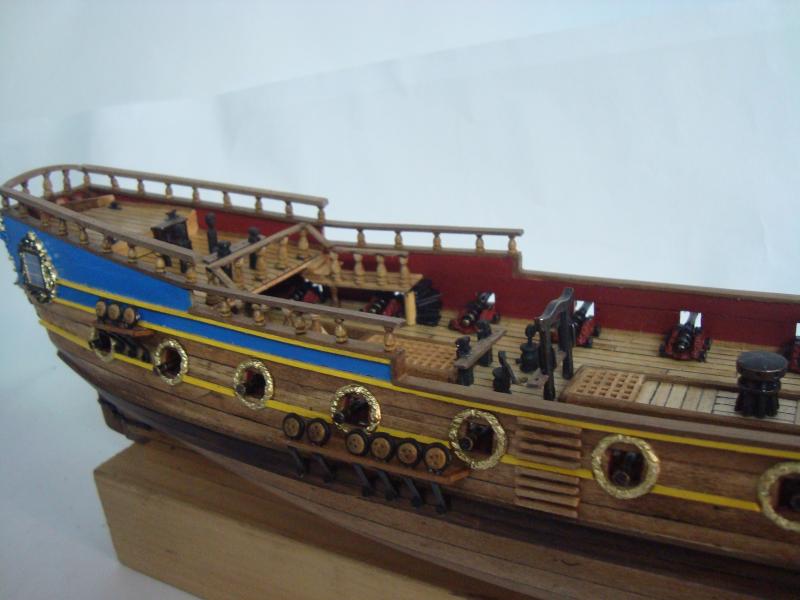

Ciao Trink…. Ho nascosto la lettura del nonio perché imprecise di quasi un decimo…. Bugie e battute a parte, la foto era solo per mostrare che ho sostituito le colonnine della scatola ,a mio avviso mal fuse,(forse mi è capitata una scatola “difettosa”) e non trovandole della misura proporzionata ho adattato quelle un po’ più alte “affettando” mezzo capitello e mezza base.
Posto altre foto fatte nei giorni scorsi

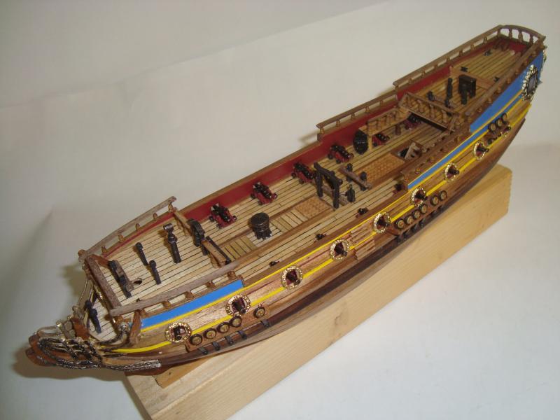

Grazie Vincenzo. Per mio gusto, se posso, e se il modello lo permette, cerco di lasciare gli scafi (se non tutto almeno in parte) color legno a vista.
...posto le foto dell'avanzamento lavori

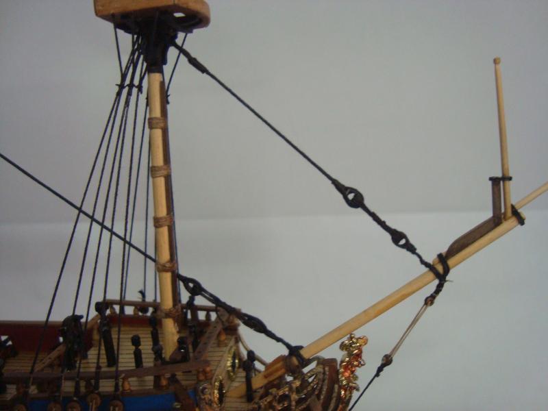

…gli accessori del ponte sono quasi tutti ultimati …alberi e sartie sono pronti …. o quasi …. mancano “solo” 800/1000 nodi per le griselle

E' un effetto ottico della foto, o gli alberi di maestra e di mezzana tendono un po' troppo a proravia?
Vecchio 04-02-12, 11:31 PM   #15
L'avatar di giogenova
Registrato dal: Dec 2010
residenza: Genova
Messaggi: 348
giogenova è un newbie...
Ciao killik . No, non è un effetto ottico della foto, o meglio l’albero di mezzana e l’albero di trinchetto possono andar bene, sono l’albero di gabbia e un po’ l’albero di contromezzana che sono in eccesso verso proravia, il motivo è conseguente alla fase di montaggio. Quando monterò i paterazzi di gabbia e di contromezzana li monterò con una leggera tensione per correggere la giusta inclinazione degli alberi, e “automaticamente” rimarranno ben tesi i paterazzi e si tenderà anche lo straglio di gabbia, (è proprio il montaggio di quest’ultimo a far inclinare verso proravia l’albero di gabbia). Lo straglio di contromezzana (che devo ancora montare) sarà montato con una leggera tensione perché …. (per non dilungarmi in dettagli) “sfrutterò” altre manovre dell’antenna , se avessi montato lo staglio di parrocchetto avresti visto anche l’albero di parrocchetto inclinato più di quanto deve essere.
Credo che il risultato di come sono state montate le manovre dormienti si possa notare qualche mese dopo, quando i “cavi” si sono assestati . Giorgio
