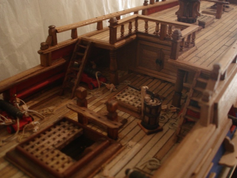

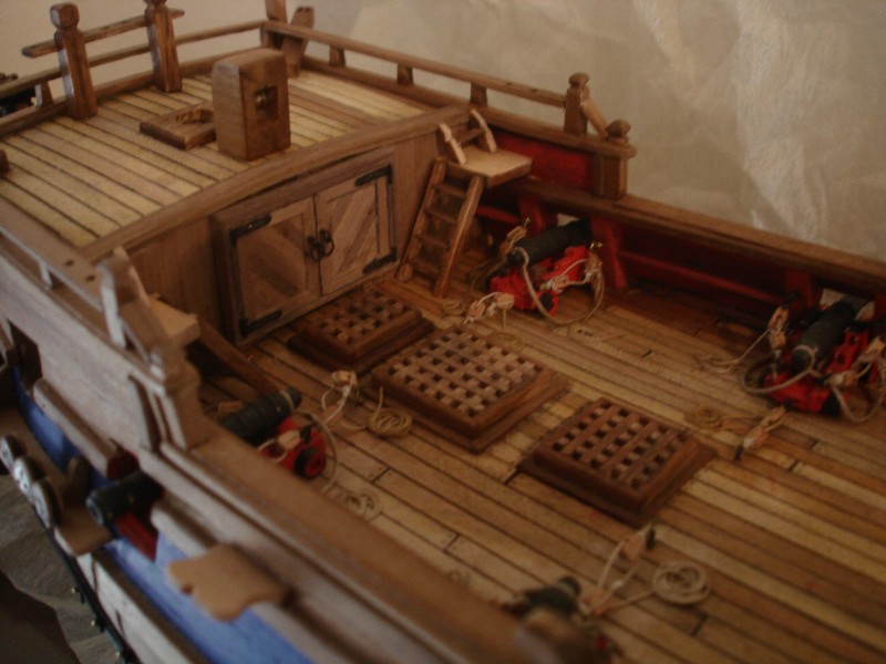

Ciao a tutti.
Dopo diverso tempo di inattività "navale" riprendo la mi costruzione del Peregrine Galley Mantua model.
Rispetto al modello originale ho apportato alcune modifiche soprattutto a parti prestampate al laser (che francamente odio profondamente) cercando di ricostruirle in tridimensionale, ma purtroppo quando l'ho fatto avevo zero documentazione ed ancor meno conoscenze di modellismo navale (praticamente come ora) per cui mi sono arrangiato un pò.
Alcune foto le ho già postate nella mia presentazione. Gli ultimi lavori riguardano la realizzazione del bompresso con bigotte e bozzelli per le manovre fisse, l'albero di mezzana e contromezzana con relativa coffa. Il tutto naturalmente è ancora in lavorazione.
Per la costruzione degli alberi mi sto basando sui disegni dell'Ayax Euromodel che sono di una ricchezza sconcertante!
sull'albero di contromezzana sto montando una specie di carrucola che, una volta inglobata con il legno servirà per le drizze del pennone di contromezzana.
Peregrine Galley-dsc02284.jpg   Peregrine Galley-dsc02280.jpg   Peregrine Galley-dsc02282.jpg
Peregrine Galley-dsc02285.jpg   Peregrine Galley-dsc02351.jpg   Peregrine Galley-dsc02349.jpg

....beh....che dire se non COMPLIMENTI ??!!!
bel lavoro e ottimo l'aspetto del ponte di batteria....mi piace molto il realismo col quale lo hai curato!!

Ciao, bel modello e bella mano, soprattutto nel ponte di coperta. Continua così che vai forte!
2 dubbi...
- i sabordi non sono un po' grandini?
- il bompresso color tiglio non mi piace molto
Per il resto, complimenti!

posso sapere come hai fatto la calafatura dei liselli del ponte di coperta? grazie

Pienamente ragione a Isma...se tutti non sapremmo niente forse i modelli ci uscivano meglio...Come da detto da tutti Complimenti!!! E come detto da Gicci in particolar modo per la splendida realizzazione del ponte di coperta, non solo del tavolato ma per tutto l'allestimento!

Grazie mille a tutti!! non siate troppo generosi, le foto aiutano molto!
In effetti non è che fossi proprio digiuno di modellismo, intendevo zero come modellismo navale in legno! Ho soprattutto copiato tecniche da modelli che mi piacevano molto ma spesso senza sapere cosa stavo realmente facendo! adesso almeno mi sto studiando meglio l'argomento.
per Madame: i sabordi li ho realizzati come da piani costruttivi, purtroppo senza avere riferimenti sotto mano... insomma, mi sono fidato, ma non ho ancora abbastanza occhio.
per l'albero in tiglio sonon d'accordo, ma sono ancora in fase di decisione: se trovo qualche documentazione in merito lo colorerò. diversamente lo tratterò con mordente noce scuro molto diluito che gli toglirà il colorino giallo bianchiccio e andando e fermarsi nelle fessure gli darà anche una buona tridimensionalità.
Per Drake: il calafataggio (credo si dica così ma non ne ho la certezza) l'ho effettuato in questa maniera:
ho posato i listelli del ponte usando essenze di colori leggermente diversi (purtroppo non mi ricordo quali, ma credo mogano da impiallicciatura e listelli in tiglio) per dare un pò piu di colore al ponte, distanziati di circa 2/3 decimi di mm.
dopo avrlo levigato sono passato nelle fughe con una normale matita da disegno abbastanza grassa che lascia una tracci molto scura. ho ripassato anche i bordi di tutte le sovrastrutture per dargli un buon risalto.
Comunque grazie ancora a tutti, e chi avesse documentazione su questa nave... si faccia avanti, non trovo un cavolo di niente!!!!

A me invece i sabordi del ponte non sembrano affatto troppo grandi....

non posso non unirmi ai complimenti degli altri amici....ed anche a me i sabordi sembrano proporzionati ai cannoni
