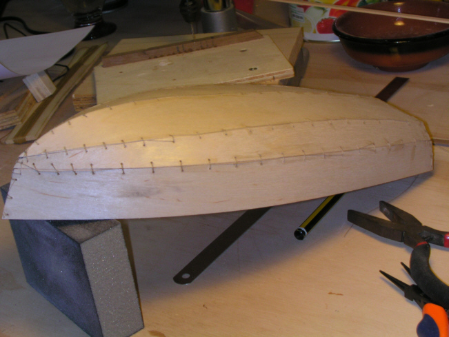

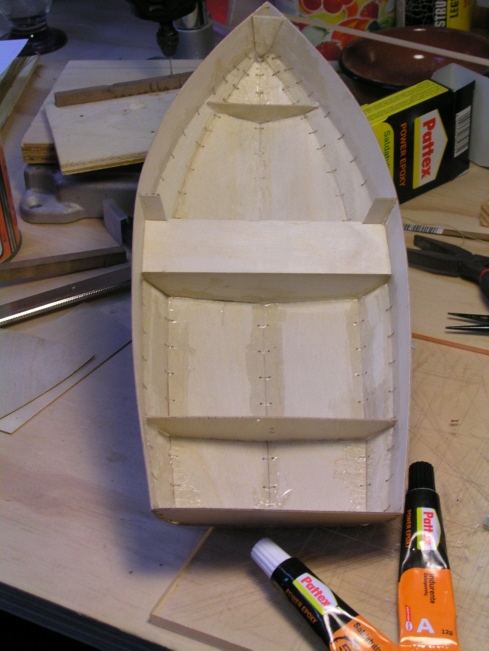

....ed ora una carrellata delle foto dei lavori....
Il metodo di costruzione si chiama "cuci ed incolla"....io ho solamente sostituito il filo di rame (che dovrò utilizzare in scala 1/1) con del semplice filo da cucire....ma la tecnica costruttiva è esattamente la stessa....

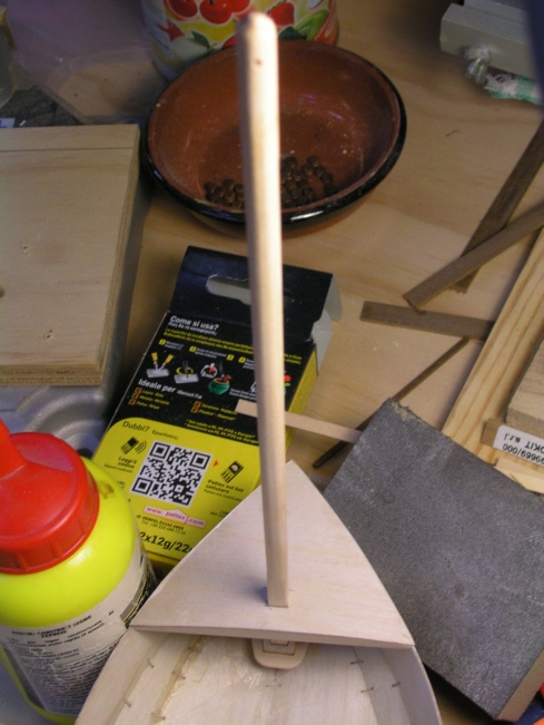

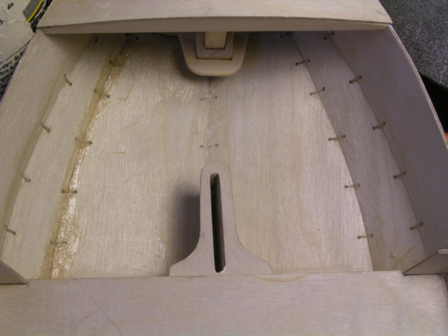

...la particolarità di questo modello è che essendo propedeutico alla realizzazione reale, lo costruirò con ogni parte "funzionante"....
qui si può vedere la Deriva....
P.S. la Scassa dell'albero non è ancora fissata....
