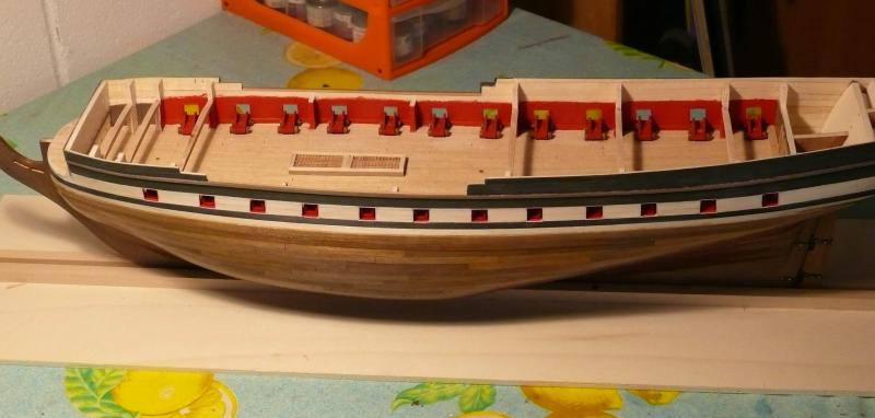

Due parole sul WIP relativo alla Unicorn...
Gli aggiornamenti non saranno molto frequenti, e di questo mi scuso.
Le immagini si riferiscono a pochi giorni fa, dopo la posa del secondo fasciame e la prima grossolana sgrezzatura con carta vetrata grossa.
Si notano diverse cose che andranno sistemate: i raccordi a prua e a poppa, i fori dei chiodini, e così via.
Mi preme però far notare come dopo la posa del secondo fasciame, questo sia molto vicino al bordo della chiglia, contrariamente a quanto appare nei piani di costruzione, nei quali la chiglia sborda di circa 5mm rispetto al fasciame.
Ora, le ordinate erano a posto, e coincidevano con i disegni Il problema deriva – a mio parere – da questo: il disegno è una cosa, la posa del fasciame un’altra. In effetti i due strati di fasciame arrivano alla chiglia molto inclinati, offrendo perciò una sezione maggiore a contatto con la chiglia stessa. Invece di appoggiare per 1mm, per semplici motivi geometrici, appoggiano ciascuno per circa 2 – 2,5 mm. Da qui l’incongruenza con i disegni.
L’alternativa, cioè modificare TUTTE le ordinate, non mi è sembrata ragionevole (come si dice dalle mie parti “ze pezo el tacon de el sbrego”. In italiano sarebbe “La toppa sarebbe peggiore dello strappo”) e quindi mi limiterò a rimediare nei limiti del possibile a questo problema a suon di carta vetrata (l’arma segreta del modellista!).
Un altro problema era derivato da un incavo sulla prua: dopo aver scartavetrato per ottenere il corretto angolo di quartabuono, la terza ordinata - in modo simmetrico – presentava un incavo abbastanza pronunciato, e decisamente bruttino (diciamo che faceva schifo e non se ne parli più). Non potendo rimediare con spezzoni di listello da incollare sull’ordinata (sarebbero stati svergolati, ora che l’ordinata era già stata lavorata), ho deciso di montare comunque il primo fasciame.
Dopo la posa, nei due lati in cui si produceva l’incavo, ho applicato delle “patch” in tiglio da 0,5mm che ho poi provveduto a raccordare col resto dello scafo, fornendo una buona base per il secondo fasciame che in quei punti avrebbe senz’altro rappresentato un problema.
Un altro paio di commenti:
1) non è previsto nei piani, ma rivestirò le aperture dei sabordi con tiglio o noce da 0,5mm per ottenere dei bordi lisci. L’uso della lima, per quanto attento, produce sempre dei lati non perfettamente dritti.
2) Il ponte di coperta è un altro punto dolente: seguendo le istruzioni (montaggio, copertura, foratura, eccetera) non otterrei altro che di incorrere in grossolani errori nelle posizioni in cui forare, senza contare che il ponte di batteria si riempirebbe di trucioli quasi impossibili da eliminare a posteriori. Di conseguenza agirò in questo modo: a) farò un ricalco del ponte di coperta su carta lucida, riportando le posizioni esatte dei fori direttamente dal disegno; b) monterò il listelli sul falsoponte forando tramite la maschera così ottenuta e 3) DOPO il montaggio andrò a sostituire i listelli di copertura che ne avessero necessità.
Gli affusti dei cannoni oltre che incollati, saranno anche fissati al ponte di batteria con chiodini, ad evitare problemi. Inoltre il sistema di fissaggio dell’alberatura non mi convince per niente: dovrò mettere sul ponte di batteria degli appoggi in cui inserire gli alberi in modo da creare degli incastri efficaci (e che dovranno venire posizionati con molta precisione!) e allo stesso modo sul lato inferiore del ponte di coperta..

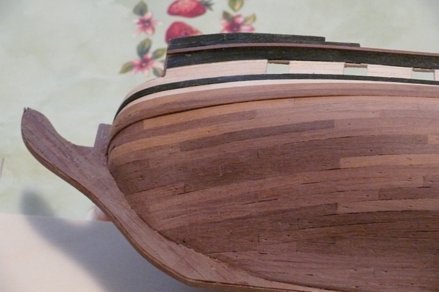

Ho fissato i cannoni al ponte con un chiodino e dipinto l'interno (che ad ogni modo, una volta montato il ponte di coperta e messo il modello in una teca, sarà quasi del tutto invisibile).
il dettaglio dello scafo mostra come, dopo 5 mani di turapori e relative scartavetrate (e 2 mani di vernice opaca) siano visibili ancora molti dei fori lasciati dai chiodini.
Un problema che tuttora non sono riuscito ad eliminare...

Vecchio 31-01-11, 10:30 AM   #4
L'avatar di capitan red
Messaggi: 3,563
purtroppo,nella posa del secondo fasciame,non si mettono i chiodini,proprio x il motivo che ti rimangono gli antiestetici forellini,che non vanno via con il turapori .
sinceramente non saprei quale consiglio darti,mi era venuto in mente una cera x tappare tutti i fori ,che abbia lo stesso colore,ma poi devi verniciare.
un bel dilemma,semmai aspetta il consiglio di qualcuno piu' esperto e/o abbia una soluzione adatta.

Vecchio 31-01-11, 11:43 AM   #5
Capitan Cocoricò
Purtroppo non credo ci sia molta scelta: io uso (senza voler fare pubblicità ) UHU Hart. Attacca abbastanza in fretta, ma NON così in fretta da imperidre aggiustamenti dove necessario. Purtroppo non attacca istantaneamente, per cui i chiodini si rendono necessari.
Ho preso in considerazione l'uso dell'Attak, ma l'esperienza di dita incollate mi ha fatto accantonare l'idea...
...ne ho di strada da fare...

Originariamente inviata da Capitan Cocoricò Visualizza il messaggio
Ciao Capitan Cocoricò, io utilizzo una colla vinilica a presa rapida (4 min) della Saratoga. 4 min sono un buon tempo per poter correggere ma anche abbastanza rapido. Per evitare i chiodini io utilizzo il nastro di carta, questo mi permette di tenere in posa il listello fintanto che la colla non abbia fatto presa. Ovviamente ti rallenta un po, perchè devi aspettare almeno due minuti per togliere il nastro carta e passare al listello successivo, ma se pensi che quel tempo lo impieghi per tagliare e rastremare il listello successivo, l'attesa non va oltre i 30sec.
Altra soluzione è quella della colla a contatto, ma questa proceura è molto più lenta perchè dovresti spalmare questa colla su entrambe le superfici da incollare, attendere almeno 15 min e poi posare i listelli. La presa è immediata e quindi la possibilità di correzione è ridottissima.
In ultimo per recuperare il problema dei forellini lasciati dai chiodini, puoi ulizzare i bastoncini di cera per restauro, ce ne sono di tantissime tonalità, vanno strofinati sulla parte da recuperare, la cera del bastoncino con la sfregatura di si ammorbidisce e penetra nel legno. Quella in eccesso la tiri via facilmente con la punta di un taglierino molto delicatamente. Essendo i fori molto piccoli praticamente non dovresti più notarli a fine trattamento.
Spero di averti dato qualche suggerimento utile.

Vecchio 31-01-11, 02:16 PM   #7
Registrato dal: Nov 2009
Messaggi: 100
Carmine83 è un newbie...
io uso l'alifatica e dopo circa 1-2 min posso gia passare oltre... provala io mi sto trovando bene, ciao e buon cantiere

Vecchio 31-01-11, 02:57 PM   #8
Capitan Cocoricò
Grazie mille per le dritte!
La colla alifatica si trova nei negozi di modellismo, immagino; mentre la Saratoga mi sembra più da bricocenter...
Per la cera da restauro devo rivolgermi a un negozio di belle arti?
Grazie ancora!
Vecchio 31-01-11, 04:09 PM   #9
L'avatar di Tuvok
residenza: Bergamo
Messaggi: 4,929
Tuvok inizia ad ingranare.
Potresti utilizzare delle puntine da infilare nel primo fasciame e utilizzarne il cappuccio epr tenere fermi il listello in modo che non venga bucato

Vecchio 31-01-11, 06:19 PM   #10
L'avatar di ollyweb
Registrato dal: Jun 2009
Messaggi: 773
ollyweb è un newbie...
Invia un messaggio tremite Skype a ollyweb
Ciao...innanzitutto i miei complimenti per lo splendido lavoro, mi piace molto, anche io ho realizzato la Unicorn...be non ancora ultimato....be in realtà iniziato nel 2001 finito nel 2003 e nel 2005 tagliate sartie ,manovre e ripulita da una polvere fetentissima.
Non avevo usato i chiodini ma avevo incollato con la Vinil pattex e tenuto in posizione da oggettini realizzati da appendigiacca in ferro piegati e sulle estremità ho avvolto nastro carta.
Dalle foto non sembra esserci un effetto antiestetico ....
ancora i miei complimenti.
Gianni

Vecchio 01-02-11, 09:27 AM   #13
Capitan Cocoricò
Alex
Orpo! Come ho fatto a non pensarci prima? La vecchiaia, suppongo!
Ad ogni modo, ieri ho fissato al ponte di batteria tre blocchetti in balsa in corrispondenza degli alberi, opportunamente forati al centro per fare da guida al montaggio degli stessi. Fanno anche da ulteriore supporto al ponte di coperta, e dovrebbero essere più che sufficienti a mantenere in posizione l'alberatura (misurano 25 x 25x x20 in altezza, tranne quello per l'albero di trinchetto, che è leggermente più stretto per via dei bagli) : facendo come indicato nelle istruzioni mi aspetterei piuttosto un cedimento generale al momento di tendere gli stragli.
Grazie a tutti per i suggerimenti, di cui faccio tesoro.
