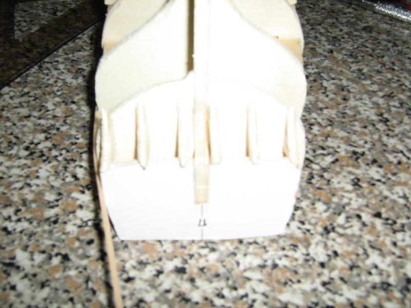

Ho intrapreso la costruzione dai piani della corel della hms Unicorn, fregata inglese della fine del 1700..... ora sono ancora agli inizi.... a voi i giudizi....
Poi vi posterò gli aggiornamenti sulla costruzione....
ah una domanda ..... nessuno di voi conosce qualche libro che parla di questa fregata o altre della stessa classe......?????

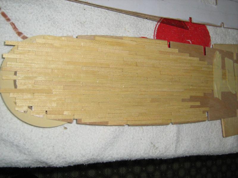

Forse la chiglia è un pò storta ( cioè non segue una linea dritta) ma con un pò di carta vetrata si rimedia tutto, le ordinate sembrano ben tagliate. Una domanda ma forse mi sbaglio: i listelli del ponte di coperta sembrano un poco corti ma forse è l'effetto della foto che lungazza sono?

ti consiglio di rifinire un po' meglio il profilo di chiglia ed ordinate per eliminare le piccole imprecisioni di taglio con una cartavetratina, di irrobustire la struttura con l'inserimento di blocchetti di legno tra un'ordinata e l'altra (se l'occhio non mi inganna hai usato compensato di pioppo da 4-5mm), questo ti darà anche migliori garanzie nei confronti di eventuali svergolamenti della chiglia....
Un ultimo consiglio: per il fasciame è meglio se invece dei chiodini che stai usando (e che comunque andranno rimossi prima della posa del secondo) utilizzi degli spilli da sarta....sono molto più sottili e non rischi di rompere listello e ordinata...

Alby ha ragione nell'indicare la chiglia come un pezzo un filino "problematico". Siccome hai già incollato e cominciato a posare fasciame (che peraltro non sembra posato affatto male), che ne dici di posarlo tutto (primo e secondo strato) e poi tagliare via tutto? Se sostituisci chiglia, drtitto di poppa, ruota di prua e sperone con pezzi in massello viene un lavoretto pulito pulito...

Beh....forse a tagliare con i fasciame finito avrà sicuramente problemi, la nave sarà instabile perche panciuta e non riuscirà a tagliarla la chiglia in modo dritto, può però basarsi sulla carta vetrata....

Io pensavo: nave voltata a chiglia in su; asportazione della chiglia a filo del fasciame; rifinitura con un blocchetto ricoperto di cartavetrata a grana molto grossa.
Per il taglio, userei il trapano Dremel equipaggiato con la punta per il taglio delle piastrelle di ceramica, o in alternativa con una fresa cilindrica di 3mm di diametro minimo. Ma la punta zigrinata per la ceramica secondo me è la migliore.

Beh...la vedo difficile come cosa, ci sono dei rischi:se l'operazione non riesce, l'intero lavoro è compromesso...in pratica dovrebbe tagliare la chiglia a filo del fasciame e, montarne una nuova....fa prima però a scoartavetrare

Se le irregolarità che abbiamo notato sono degli eccessi, cioè se si è tenuto largp rispetto al disegno della chiglia, altro che se farà prima a scartavetrare!
Ma ho paura che siano "ammanchi", cioè che abbia tagliato dentro il contorno

a mio avviso conviene finire il fasciame. Poi magari pensare ad una rasata della chiglia ed al suo rivestimento con tre listelli: un paio di listelli laterali belli dritti ed uno sotto

la chiglia non è perfettamente dritta lo so ma va ancora limata.... poi applicherò una base in massello ma dopo aver rivestito il secondo fasciame...
le ordinate sono da rifinire xkè ancora non sono incollate ma applicate perfettamente incastrate x vedere come risulta, e vi ho applicato il fasciame sulla linea dei portelli sempre x vedere se ci sono inesattezze o torna x il meglio.
Sicuramente ci sarà un paio di ammanchi ma in quel caso essendo piccoli li recupero con dello stucco.... ma ora montata così mi serve x sicurezza x vedere al meglio gli errori.....
I chiodi.... si la capocchia è grossa ma la punta è fine, e poi comunque li tolgo prima del secondo fasciame, in realtà ho trovato una colla che secca in 3/4 minuti, quindi li tolgo subito senza affondarli in pieno ma sempre stando attenti a infilarli con cautela.

Una domanda per voi banale..... ma una volta terminato il primo fasciame, lo carteggio x bene lo stucco se necessario in piccoli punti e poi lo rivestirò con il secondo fasciame con dei listelli di 0,5 x 4 mm ma secondo voi a che lunghezza andrà tagliato x farlo sembrare + simile possibile alla realtà, o x meglio dire in origine a che lunghezza erano tagliati gli assi di copertura dello scafo....?????
beh....direi circa 6 metri...devi considerare le dimensioni di un albero medio da cui venivano fatte le assi...

Dipende in che scala è il tuo modello, se è una scala grande forse è meglio fare un listello unico tanto poi dovrebbe essere verniciato lo scafo di nero e bianco quindi potresti lasciare stare è fare un listello unico senza interruzioni.

Quindi vista la dimensione delle assi non credo sia necessario, forse è meglio fare un corso unico....
