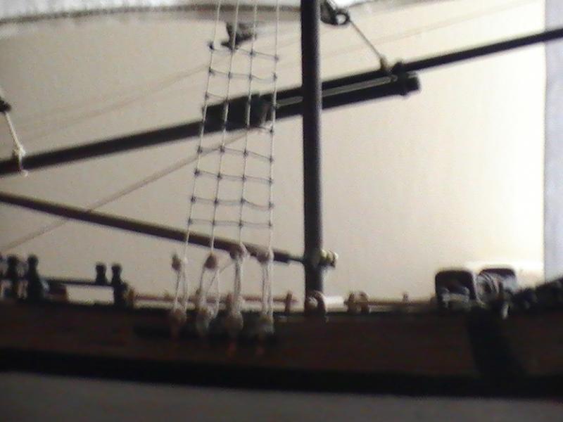

predefinito Griselle!
Dopo aver distrutto 3 sartie (con almeno 20 griselle) finalmente è venuto!!!
Ecco le foto:
Giuseppe99
Ps:
le prime due volte le sartie le ho tagliate per sbaglio mentre toglievo il filo in eccesso. La terza volta stavo spostando in su il nodo di una grisella e ho staccato la sartia dalla bigotta

Vecchio 28-04-12, 10:03 PM   #80
L'avatar di Killik
Registrato dal: Jan 2012
Messaggi: 3,907
Killik inizia ad ingranare.
Quei parlati sembrano un po' laschi...

Vecchio 29-04-12, 11:29 AM   #82
L'avatar di Killik
Messaggi: 3,907
Guarda per esempio i nodi all'altezza del millimetro 297: hanno la forma di un 8, invece dovrebbero sembrare una X.
Suggerisco si tendere di più il refe, in modo che i nodi restino chiusi, poi una goccina di ciano o di colla ad asciugatura rapida per evitare che si aprano...

Vecchio 29-04-12, 05:16 PM   #83
L'avatar di Giuseppe99
Messaggi: 2,203
Giuseppe99 è un newbie...
Ho dovuto rifare un'altra volta le sartie perchè le griselle le avevano devormate troppo (mi sa che avevo usato il filo sbagliato...) ora ho usato un filo più sottile e sta venendo decisamente meglio
ps: ora i nodi mi vengono a X (forse prima mi venivano così perchè il filo era troppo spesso...)

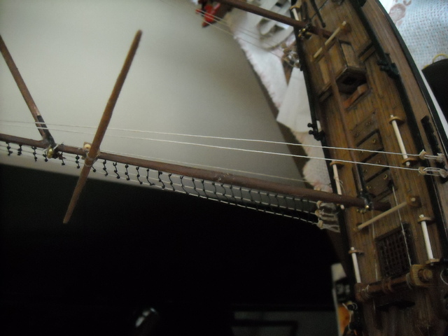

Vecchio 30-04-12, 08:45 AM   #84
Messaggi: 2,203
Mi ero dimenticato di mettere le foto
Ps: come vedete nella 2° foto adesso i nodi mi vengono a X
Vecchio 30-04-12, 08:57 AM   #85
L'avatar di Killik
Messaggi: 3,907
Molto bene!!!
Come mai le sartie bianche? Poi pensi di colorarle in nero?
Lancia 4 remi
Lancia 10 remi
Vecchio 30-04-12, 09:31 AM   #86
Messaggi: 2,203
Molto bene!!!
Si le colorerò di nero
Comunque no nso perchè siano venuta bianche nelle foto... nella realtà sono color canapa
Vecchio 02-05-12, 11:52 AM   #87
L'avatar di pimini
Registrato dal: Jun 2010
Messaggi: 2,547
ciao Giuseppe,
vanno un po' meglio, ma dovresti cercare di stringere ancora un po' quei nodi parlati, magari con i polpastrelli cerca di spingere la parte superiore e inferiore del nodo verso il centro.
Buon cantiere!
Pier
