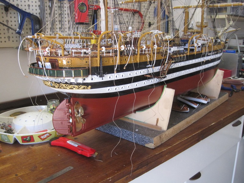

Amici
Procedo con il montaggio delle ultime motobarche.
Salutoni.

predefinito Amerigo VESPUCCI
Ciao Franco
Si praticamente finito, mancano le bandiere e qualche piccolo ritocco e poi il varo.
Le fasce utilizzate per le motobarche, sono praticamente quelle strisce larghe circa 1 cm di materiale plastico utilizzate per imballaggi. Le ho tagliate a striscioline di 1.5mm e devo dire che il risultato è abbastanza soddisfacente non sapevo proprio quale materiale usare. Nella parte superiore ho messo un anello e si aggancia alla gru, nella parte bassa un bozzello che poi viene agganciato alla fiancata della nave con del sagolino, dove si trova un anello.
Come vedi nella foto le delfiniere, da non considerare la parte verso prora che è sbagliata in quanto deve essere a rombo.
Salutoni e buon proseguimento.
Amerigo VESPUCCI-img_1340.jpg   Amerigo VESPUCCI-img_2144.jpg   Amerigo VESPUCCI-vespucci-88-.jpg.JPG

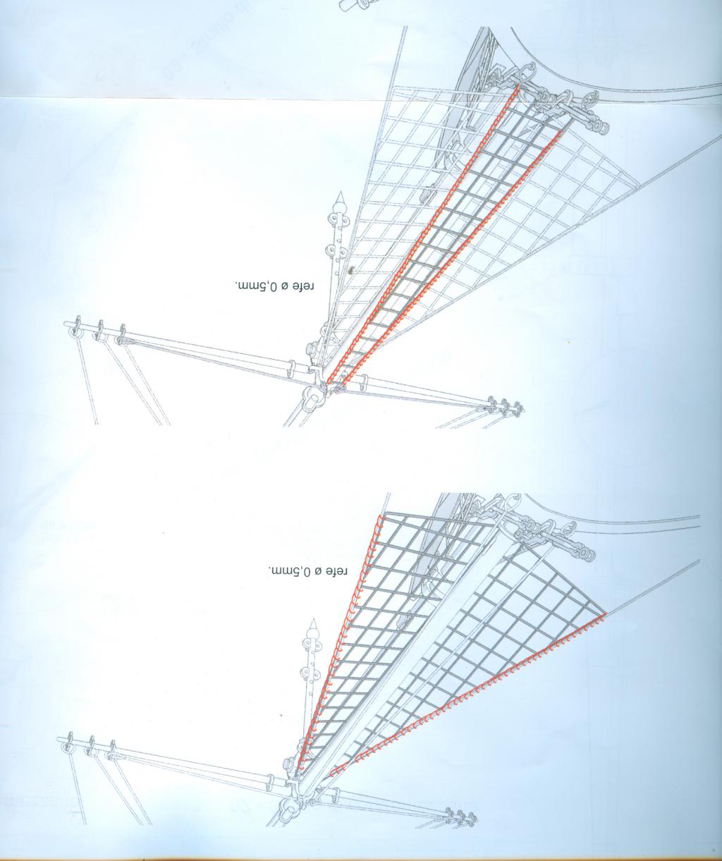

Grazie per le foto Umberto, infatti vedendole mi sono tolto il dubbio che avevo. Quindi, confrontandole con quelle proposte dai fascicoli mi sono accorto che vi è una delfiniera centrale posta sopra il primo pezzo dell'albero di bompresso che forse dovrà essere legata con la delfiniera più grande posta sempre nello stesso albero. Ma... dalle tue immagini questo particolare non viene evidenziato. Ti allego la scansione del piano di montaggio e la composizione di tutte le delfiniere. Se puoi dammi un tuo parere in merito di questa striscia di delfiniera centrale.
Ciao e grazie ancora.

Si Franco, vi è una delfiniera centrale quella praticamente più stretta che nei miei disegni non esiste e che io non ho messo in quanto me ne sono accorto troppo tardi. Si può intravedere nella foto nr. 3 che precedentemente ti ho inviato. Inoltre nella presente foto, evidenziato con la freccia rossa, si può notare che non viene legata insieme alla delfiniera più grande, è separata e si vedono anche i tiranti neri. Quindi sovrapposta.
Saluti
