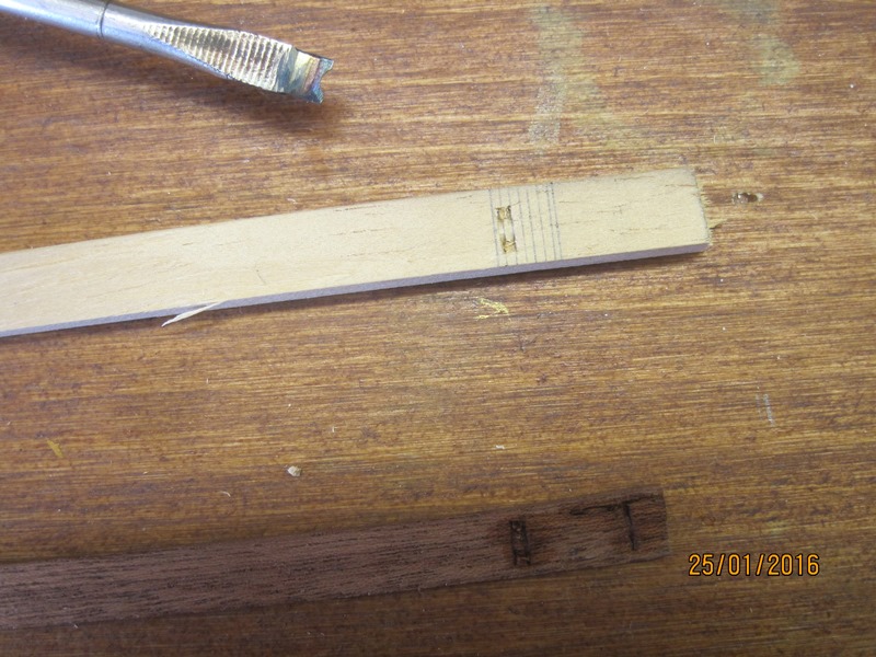

Oggi ho fatto diversi tentativi per realizzare le colonnine avvolgicavi con le 6 pulegge; tentativi falliti.. Adesso provvedo a costruire l'attrezzino che hai indicato e ti farò sapere il risultato.

Costruito attrezzino, effettuati diversi tentativi ma con risultato per niente soddisfacente. Molto impreciso, e considerando che trattasi di distanze molto ravvicinate, il legno si sgretola tutto.
Continuano le prove e la ricerca di soluzioni.

si ma quel legno li che hai usato non va bene . usa un qualche cosa di pieno e stagionato .tracci dove vanno i fori da entrambe i lati in maniera simmetrica . qua la precisione e' dovuta. . li fai da 5 decimi ma non forare parallelo. immagina un rombo , la foratura dovra' essere cosi'poi . poi con l'attrezzino "fatto apposta" fai il lavoro. passa tutti i fori in modo continuo un po alla volta non in una botta sola . vai con cautela e vedrai che riuscirai . infine il filo metallico aiutera' ad arrotondare creando maggior spazio verticalmente all'interno.se ti puo' aiutare dopo una lieve intaccatura con il" fatto apposta "cospargi in maniera lieve un po di attak (andrebbe quella piu' liquida in modo da indurire i bordi)infine una bella spianata con limetta
