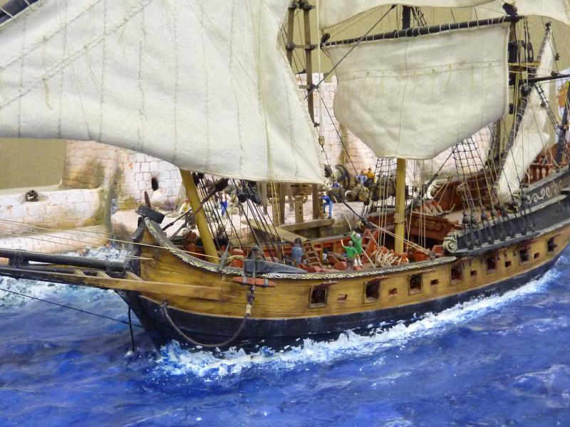

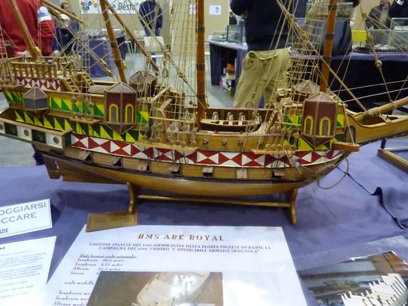

Dantes79 20-03-11 08:30 PM
5 allegato(i)
E ancora qualche foto:
due bei plastici con i modelli in acqua (come quelli che se non ricordo male, piacciono molto a uanca): ovvero la Friesland in porto e un brigantino (credo!)...
Il Friedrich Wilhem ( che m'ispira assai...), e l' Ark royal...

capitan red 20-03-11 08:42 PM
grazie Walter per le immagini riportate,una vera goduria per gli occhi.
ciao.:winker:
SergioD 20-03-11 09:02 PM
questi modelli sono uno spettacolo:shock:
UANCA 21-03-11 11:22 AM
Originariamente inviata da Dantes79 (Messaggio 861712)
Eh si Walter ti ricordi bene e ti ringrazio :) ; mi sento un pò meno solo ora.....
Ciao Uanca

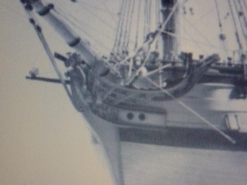

Dantes79 07-04-11 08:54 PM
3 allegato(i)
Ecco, dei piccoli aggiornamenti .
Allegato 106965 Allegato 106966
Non ditelo a nessuno...ma io con le griselle mi DIVERTO !!:winker:
Un pò meno invece con i vari bozzelli, ma tant'è...
Piuttosto, girovagando in internet, ho trovato lo spunto per modificare un pò la polena della Bellona, che non mi piace poi granchè...
Allegato 106967
Sarebbe la polena della "queen anne's revenge", Pirati 4... L'unico dubbio è sul fatto di riuscire a riprodurre tutti quegli ossicini in 1:100... !!:rovatfl::asd::rovatfl:
Scherzo eh !!:cools:
Tuvok 08-04-11 07:33 AM
Originariamente inviata da SEA.WOLF (Messaggio 861947)
Bellissime foto e bellissimi modelli l'unica mia perplessità sono le griselle che nelle tante discussioni fatte mi era parso di capire che mai sono bianche ma sempre impeciate e quindi nere... voi cosa ne pensate? :confuseds:
Originariamente inviata da capitan red (Messaggio 861971)
sono pienamente d'accordo con te! non capisco ed a volte mi confonde,anche perche' su internet,ho visto foto di velieri fatte da provetti... che se non mettono le vele,le sartie sono color corda. mah!! mistero!:confused:
Ho sempre avuto anche io il vostro dubbio, ma il Vespucci ad esempio ha le griselle Bianche, e come dice bene Madamaluoise, cio' e' anche piu' comodo per i marinai che le usano per salire e scendere. Sul mio modello io le ho fatte comunque nere. :hmm:

capitan red 08-04-11 08:28 AM
ciao Walter.
sempre piu' bello il tuo Bellona, poi se proprio ti diverti..............fammi un fischio ,ti portero' la mia da grisellare.........:biggrinangel::asd:
ma davvero vuoi fare la polena con tutti quegli ossicini? non e' che sia una buona scelta,secondo me,poi.....:nono9uq:
ciao.

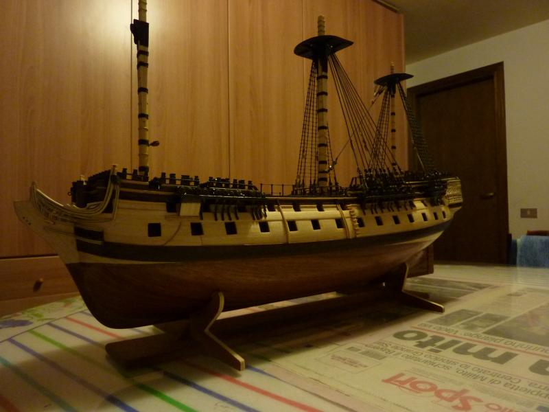

Ieri, successo il fattaccio, ho semplicemente ritenuto opportuno interrompere temporaneamente il cantiere...Oggi sono state prontamente riallestite !:bohk7ar:
Dantes79 26-04-11 09:40 PM
2 allegato(i)
Rieccoci qui ! Allora, superati i problemi "di fuoco" relativi alle briglie, ecco qualche foto di aggiornamento, con bompresso e stragli di maestra...
Certo non sono al livello di santuzzo, però dai, tutto sommato son contento ! :smilese:
Allegato 108622 Allegato 108623
capitan red 27-04-11 08:07 AM
ciao Walter.
come esecuzione puoi essere piu' che contento,ti sono riuscite bene,avanti cosi'.
ciao.:Ok:
pimini 27-04-11 02:38 PM
Walter,
stai facendo un ottimo lavoro!
Un solo dubbio ... sei sicuro che i piani prevedano una legatura del genere con curva a gomito? (dove ho evidenziato in rosso)
SANTUZZODELLEPANAREE 27-04-11 05:09 PM
Originariamente inviata da Dantes79 (Messaggio 876691)
Ritengo che il tuo lavoro abbia un bellissimo colpo d'occhio. Complimenti.
Se posso permettermi proprio per salvaguardare il tuo bel lavoro...qualche consiglio:
1- prima di continuare vedi se riesci a correggere un po' la serpe: dovrebbe salire ed "arricciarsi" dietro la polena.
2- prime di allestire il sartiame metti TUTTI i bozzelli sugli alberi e sulle coffe e sui parasartie e sui ponti
3- realizza prima il sartiame e poi procedi com l'arridatura finale degli stragli
4-i bozzelli a cuore sono di 3 misure differenti.
Per il resto sono a disposizione per ulteriori chiarimenti.
Dantes79 27-04-11 07:43 PM
2 allegato(i)
Allora, per Pimini :
Per le briglie, l'anatomy non specifica come legarle...allora ho preso spunto da una foto, anche piottosto sgranata, sul libro stesso.
Allegato 108721
E ho visto anche altri modelli, tipo questo.
Allegato 108722
Ad esser onesto, giusto ieri ho visto il modello di santuzzo, notando proprio la diversità nella legatura.
Questa ed altre cose suggerirebbero di chiedere, prima di far cose su cui si ha dubbi :brig:...però la voglia di fare è tanta, e di chieder proprio me ne dimentico, il più delle volte :smilese:
X santuzzo :
Bozzelli sui ponti ???:confuseds::perp::hmm::eek: Ahem...dov'è che sono ??:smilese: Mi sa che devo ricontrollare qualcosa :brig:
Per i bozzelli a cuore non c'è problema: me ne mancan 2, quindi li dovrò fare da me! Per la serpe controllo se posso far qualcosa, però non ti assicuro nulla! :Ok:
