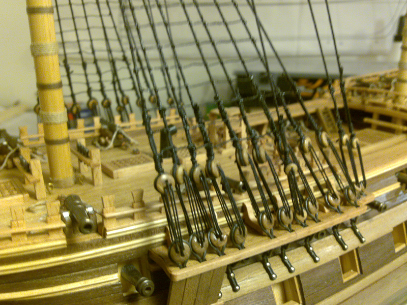

Allora comincio subito ( con le domande banali :brig: ) : stavo giusto guardando i vari parasartie... vedendo frontalmente la nave, devono essere paralleli alla linea dell'acqua o esser leggermente inclinati in modo da seguire la rientranza dello scafo verso i ponti ?
I blocchetti ad angolo in dotazione per sostenere i parasartie son tagliati a più di 90°, perciò dovrebbe esser la prima opzione quella giusta.. Però meglio chiedere !:nuova0um:
Allegato 96946
ilvecchiodelmare 02-01-11 09:52 PM
Originariamente inviata da Dantes79 (Messaggio 821028)
Allegato 96946
I parasartie devono essere paralleli alla linea d'acqua. Se i blocchetti non sono precisi puoi sempre accomodarli con qualche limatina..
Dantes79 02-01-11 10:45 PM
Originariamente inviata da ilvecchiodelmare (Messaggio 821042)
Ok . Allora la prima ! Si bè, i blocchetti avran bisogno di sicuro di una limatina..Ma neanche tanto credo.
domani vedrò se oltre a quelli posso far qualcos'altro per render più saldo il tutto..Magari dei chiodini nel parasartie, mah...Grazie! :Ok:

Ahem...Scusa capitano, non ho capito bene... Ti spiego il mio procedimento, magari scopriamo che è lo stesso ! :immagine6gi:
Hai presente come sono i reggimensola a scomparsa ?? Avevo intenzione di fare lo stesso procedimento, cioè forare il parasartie e poi metterci un chiodino (meglio, uno spillo per legno ) a mò di anima, e poi fissarlo allo scafo.. Metto una foto così si capisce meglio !
Allegato 96970
Certo, devo ancora vedere...Bisogna forare con una punte da 1mm e andar dritti...e il parasartie sarà (anima e rivestimento) si e no 3mm...
Perciò se il tuo procedimento è più sbrigativo ben venga !!:smilese:

Non dovresti avere problemi a forare un mm su una costa di 3, puoi segnare il punto da forare con uno spillo in modo che la punta fori esattamente dove vuoi tu, e partire con una punta più sottile per arrivare per gradi a un mm. Oppure al posto del chiodino puoi anche usare acciaio armonico ben più sottile.

Se il parasartie aderisce perfettamente al fasciame, l'incollaggio basta ed avanza: io non ho mai usato i chiodini, eppure a distanza di oltre vent'anni i miei parasartie sono ancora lì ben saldi..

sono perfettamente daccordo, l'incollaggio basta ed avanza.
i parasartie sono si paralleli all'aqua nella sezione se visti di lato seguono un inclinazione particolare che varia molto in funzione del tipo di imbarcazione. in ogni caso i disegni nell'anatomy sono molto chiari.
approfitto per fare icomplimenti per la realizzazione anche se avrei cercato di concentrarmi prima sull'esatezza della stesura del fasciame soprattutto per lo specchio di poppa e solo dopo su questioni coloristiche. riguarderei inoltre la serpe e i paranchi per le ancore...

Bè certo, di errori ce ne sono...per la stesura del fasciame e i paranchi delle ancore mi sono attenuto ai piani Corel...Mi sembravan giusti per un quadro da cui ho preso ispirazione. Parte tutto da questo infatti l'idea di farla così.
Mentre per la serpe ho preso spunto dal modello presente al N.M.M. di greenwich... Ho guardato molto la tua di serpe, però non mi convinceva il fatto che i tuoi cani siano praticamente invisibili. Vedendo qua e là imbarcazioni simili, i cani si vedono molto di più. :hmm:
Allora, la tua Bellona l'avrai poi finita immagino..Metti altre foto :immagine6gi:
Oppure fattelo spostare nella sezione "terminati" ! Hai fatto per caso anche una scialuppa ?? Nuovi wip ??
Per i parasartie...ora li sto rivestendo, poi deciderò...Certo, se risultano stabili solo con l'incollaggio, li lascio così ! :brig:

si, ti confermo che e' la stessa cosa che intendevo io .
so che altri hanno detto che basta un buon incollaggio, pero' sono dell'idea che se si mettono, non guasta x niente,anzi.........
si puo' forare tranquillamente anche con una 0,5 solo x dare l'impronta della posizione e poi piantare il chiodino , se fori + lungo si rischia di far scivolare dentro tutto il chiodo.

Ora sono alle prese con i parasartie...quando inserisco le bigotte nei loro collari, devo incollarle o devono poter esser libere di girar dentro questi ultimi ? :perp:
Che la bigotta inferiore vada con un foro verso il basso, e l'altra al contrario lo so...mi domando se, lasciando i collari un pò allentati, farci passare il filo dentro sarà più semplice...o sarà la stessa cosa...:skept:
ilvecchiodelmare 05-01-11 01:57 PM
Originariamente inviata da Dantes79 (Messaggio 822113)
Io non le incollo mai..evitando così la possibilità di incollaggi un tantino storti. Quando si procede ad aridare la bigotta, la corretta progressione del corridore allinea già da sola la posizione dei fori delle bigotte.

Dantes79 06-01-11 03:35 PM
4 allegato(i)
Mi sembra di capire che le bigotte non vadano incollate !!
Sfruttando questi ultimi giorni di vacanza, in cui le ore da dedicare all'hobby abbondano (mentre nei giorni normali si riducono ad un'ora sola) ho finito gli apostoli, i parapetto della serpe ( ho fatto anche i fori per le gru di minotto, così non ci penso più), gli altri parapetto che non ricordo come si chiamano ( non fatemi andar di sotto a controllare, ne faccio già abbastanza di scale per il niente :brig:)... e ho cominciato i parasartie...Ho messo gli spilli di rinforzo, in fondo metterli è un attimo, e sono anche comodi...
Fin qui ho potuto abbondare sulla lunghezza...in altre parti ovviamente no ! Vederli uscire dalle murate non sarebbe il massimo.
Anche se ai profani si potrebbe anche dire che avevan la funzione di antichi stendibiancheria !!:rovatfl: Quasi quasi...!
Allegato 97240 Allegato 97241
Allegato 97242 Allegato 97243
Una volta verniciati i parasartie penserò ad applicate bigotte, lande, collari ecc... e solo dopo incollerò tutto...

WOW!!!!
Veramente un bel lavoro molto suggestivo!! Molto bello anche lo stacco cromatico tra le diverse essenze utilizzate!!
Insomma in poche parole: B R A V O ! ! ! :Ok:

Veramente un bel lavoro carissimo Compaesano! davvero un bell'effetto cromatico come sottolineato da Gianclaudio:Ok:
Alex
trinchetto 07-01-11 11:26 AM
Complimenti!
Ti butto lì un'osservazione: quando fai i parasartie, potresti usare il sistema costruttivo effettivo. Invece che forare la tavoletta di legno, che comporta svasi anche rilevanti, oltre che il rischio di una certa imprecisione complessiva, conviene fare piccole tacche sul bordo esterno (larghe, inclinate e profonde esattamente come le lande), poi incollare un listellino "a copertura". Levigando infine il tutto, avrai parasartie coi fori piccoli, esattamente allineati e persino inclinati nella giusta misura. Esagerando, potrai anche mettere piccolissimi chiodini sul profilo esterno per simulare la chiodatura che (nella realtà) teneva fermo il profilato di serraggio.
Ovviamente, se la landa ha la parte inferiore più larga della "tacca" sul parasartie, il listellino dovrai metterlo dopo la posa delle lande....
Trink
Grazie della dritta Trink ! Sai, ci avevo pensato anche io ieri a una soluzione simile, mentre stavo facendo tutti sti benedetti fori...! Solo, ero all'ultimo parasartie...:nono: Non si finisce mai di guardare avanti e pensare ai problemi che si possono evitare...
A tal proposito, ieri provavo a inserire il refe (quello originale della ditta, non comprato altrove) nelle bigotte...Cavoli, ma faccio una fatica boia ad inserirlo solo così, con la bigotta in mano :mad:... come farò quando dovrò arridarle e saranno lì, fisse a guardarmi ??? :confused:
Voi cosa fate, allargate per caso i fori ??
trinchetto 07-01-11 12:16 PM
meglio comprare refe nuovo. Averne una scorta di varie misure torna sempre utile.
Dimenticavo: bagna leggermente di colla la punta del refe e giralo tra le dita fino ad asciugarla: in questo modo passa mooolto meglio tra i fori delle bigotte!
Trink
