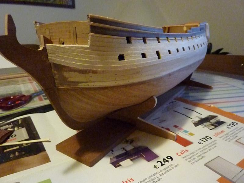

Ciao a tutti ! Ho quasi terminato l'opera viva in mogano (devo rivestire la chiglia, ma devo scendere a bergamo per prendere i listelli della misura che mi diceva Santuzzo ! Che ne dite ??? Consigli ???
Allegato 75578 Allegato 75579 Allegato 75580
madamalouise 17-03-10 07:35 AM
Nessun consiglio... :asd: E non perché siamo cattivi ma perché stai facendo un ottimo lavoro :beer: Vai così!

Le tonalità di mogano possono anche variare di parecchio tra loro. Il consiglio è quello di portare con te in negozio uno spezzoncino di listello per valutare se sia meglio realizzare una chiglia avente lo stesso colore dell'opera viva oppure diverso.

Stai attento che il mogano e' un legno molto difficile da piegare e rischi di spezzare molti listelli. Comprane percio' un buon numero.
Dantes79 22-03-10 10:35 PM
Grazie! Per il momento son contento anche io del mio lavoro. Poi si vedrà...!
Se devo dir la verità per quanto riguarda il mogano non ho avuto problemi a piegarlo...Vedendo che si strappava con facilità,non l'ho piegato poi granchè :tongues:

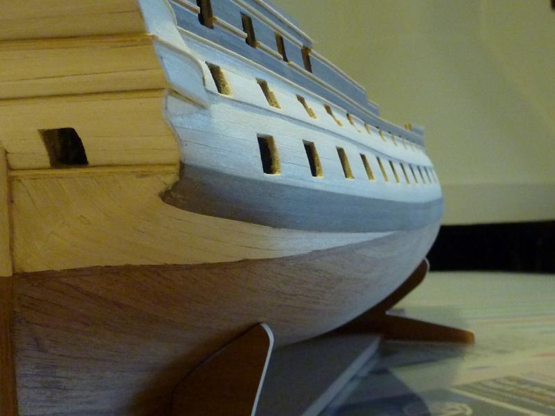

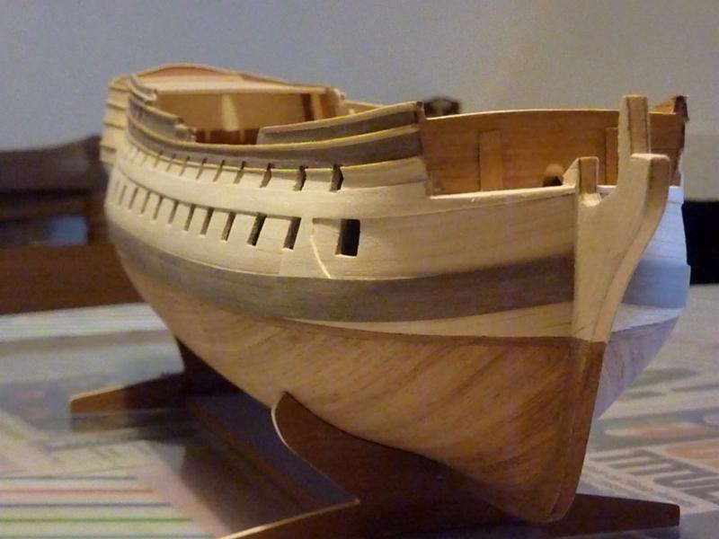

Eccomi ! Buona domenica! Finalmente riesco a trovare un pò di tempo per fare e caricare alcune foto :approve:
Ormai il secondo fasciame è finito, o almeno mancano poche cose...
Come vedete dalle foto, purtroppo la linea di galleggiamento non è proprio perfetta :(, cercherò prima di verniciarla ( chissà quando) di ritoccarla per mascherare quelle imperfezioni...

Bella!! in particolar modo ,il contrasto dei colori dei listelli che creano la fascia centrale su tutta la lunghezza dello scafo :looksisi3gy:

Riguardo alle tue preoccupazioni, secondo me non ci dovrebbe essere problema. Lo scafo dovrebbe comunque essere ricoperto in listelli di noce dall'alto fino alla linea di galleggiamento, vero?

Per madamalouise :No! :brig: Basta listelli,basta fasciame, per carità di dio:smilese: ! Nè noce, nè di nessun altro legno!
Ora il dubbio è se lasciarla così, "nature", oppure passare le parti nere con l'anilina e il giallo con una vernice colorata..
Qui ho fatto delle prove..colorata e al naturale...voi che ne dite??

Alby95 03-05-10 08:42 PM
Penso che ormani lo sanno tutti che io preferisco lo scafo verniciato, il più possibilmente fedele alla realtà quindi...io voto quindi per la colorazione ma come si sa...è tutta questione di gusti!:winker:
Oskar94 04-05-10 10:52 AM
Quoto Alby, mi ha fatto fare 30 km per prendere il posso pozzuoli:), ma ammetto che ne vale la pena, è tutta un'altra cosa...
madamalouise 04-05-10 11:35 AM
Il fatto è che se non vernici, correggere quelle piccole fessure vicino alla linea di galleggiamento è più problematico.
Questo modello la Corel lo vorrebbe lasciato in color legno naturale, però anche pitturato sarebbe una bella bestiola! :brig:

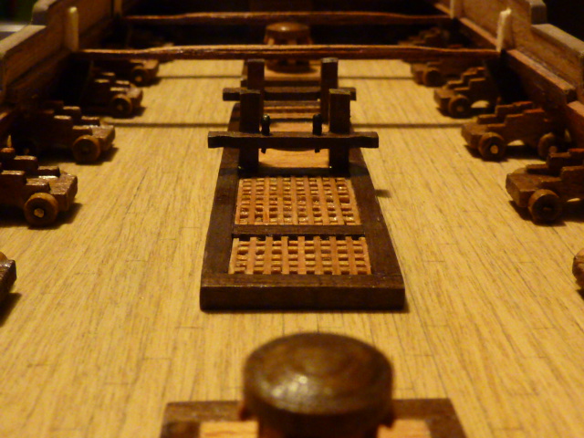

Buonasera ! Dopo aver finito di rivestire gallerie e specchio di poppa ( a parte la balconata, ancora devo studiarci un pò su come fare la balconata di legno...) mi sto dedicando al montaggio dei cannoni. affusti per meglio dire...Mi sa che quando ho forato i sabordi son stato leggermente basso :(, perchè per far passare la canna del cannone ho dovuto abbassar la tacca dove alloggia il tondino che la sostiene...
Allegato 82932 Allegato 82933
Allegato 82934 Allegato 82935
Il problema è che così facendo mi riesce difficile (meglio, impossibile) alloggiar le canne in un secondo tempo, a lavori quasi ultimati...Credo che questo mi obblighi ad anticipare la verniciatura dello scafo...Uff..Non mi piace sta soluzione :mad:...Consigli ?
Tra l'altro, ore che ci penso, devo ancora fare tutto quel lavoro con il filo attorno all'affusto...Aiuto !! :looksisi3gy:
ismaele 16-06-10 10:05 AM
ruote più piccole, limatina al lato superiore del sabordo? non capisco però il tuo problema: una volta che le canne passano dal sabordo lo fanno in qualsiasi fase della lavorazione.

Dantes79 17-06-10 08:25 PM
Problema risolto...Basta pensarci un attimo ( e leggere i consigli di Ismaele ) e la soluzione viene : a parte la limatina alla parte superiore del sabordo, con una lama seghettata abbasso leggermente l'alloggiamento del tondino che sostiene la canna del cannone. E con una taglierina abbasso leggermente l'affusto. Ma sempre poca cosa insomma...Giusto quanto basta per far passare il cannone nel sabordo...

ciao anchio sul dolphyn ho avuto lo stesso problema, infatti ho dovuto montare le canne un po' verso il basso come se la nave simulasse un abbordaggio.
