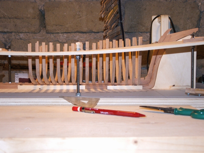

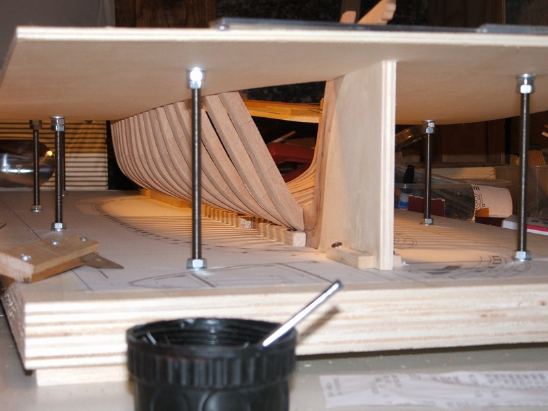

Prosegue il posizionamento dei quinti a prua e per il momento ne mancano due soli.
Gli ultimi 3 quinti della foto sono solo appoggiato in posizione, ma già si inizia a vedere la linea dello scafo.
Mauro

WAH! Ora riesco a leggere molto meglio il tuo cantiere (per la serie: scapoccia che ti scapoccia... )
Solo una parte di quei quinti sporgerà in uno scalmotto vero? Ecco perché mi sembravano non allineati col disegno del ponte

Per il momento nessun quinto è fissato e pertanto qualche millimetro di gioco ci può essere.
Tutti i quinti verranno tagliati all'altezza del ponte e ogni 2 quinti verrà montato uno scalmotto.

Sembrerebbe che al piano del ponte tu abbia impresso, oltre all'inarcamento longitudinale, anche il bolzone. Ma non riesco a capire dove l'hai agganciata per darle quella curvatura nei due sensi

Credo che sia più un effetto ottico delle foto.
Sulla dima è riportato solo l'inarcamento longitudinale.

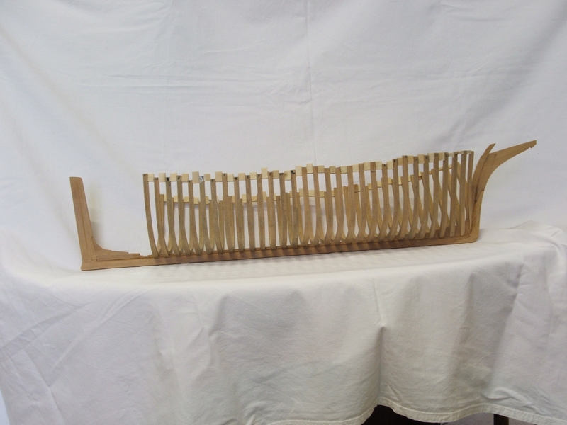

Piccolo aggiornamento del cantiere.
Mettendo da parte le difficoltà che continuo a trovare sul progetto vi aggiorno sullo stato attuale della Tartana.
Ormai sono rimasti pochi quinti da realizzare e presto, dopo una opportura rettifica delle linee dello scafo passerò al rivestimento in fasciame (interno ed esterno).
Mauro

Gran bel lavoro! Una curiosità: l'assenza di elementi strutturali orizzontali è una caratteristica costruttiva o una scelta realizzativa?
