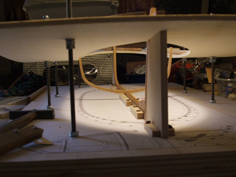

Oggi ho montato, rifinito e appoggiato in posizione il primo quinto.
Per me è stata una grande emozione e inizio a rendermi conto della fragilità di questo modello.
Anche se con l'avanzare dei lavori lo scafo si irrobustirà, se confrontiamo la robustezza di un modello realizzato in ammiragliato e uno realizzato con le ordinate in compensato (e tutti gli accorgimenti adottati per rinforzare lo scafo), credo che non ci sia paragone.

L'avatar di capitan red
Messaggi: 3,563
Originariamente inviata da Albatros Visualizza il messaggio
Il primo quinto.
Mauro
in confronto a cio' che dovrai ancora fare e'un'inezia, ma a vederlo ,il 5° ,cosi' pulito e preciso negli accoppiamenti sembra fatto a laser.con le altre lavorazioni non ha paragone,questo e' unico.
complimenti ,un bellissimo lavoro.
Dario!!
Dario

Vecchio 05-10-09, 09:38 PM   #50
L'avatar di paolone110
Registrato dal: Oct 2008
residenza: Milano
Messaggi: 323
paolone110 è un newbie...
Ciao Albatros,
congratulazioni per la posa del primo quinto!!
Una curiosità: quelle due tacche che ho cerchiato in rosso a cosa serviranno??

Vecchio 05-10-09, 10:03 PM   #51
L'avatar di Albatros
Registrato dal: Sep 2008
residenza: Sant'Angelo Romano
Messaggi: 1,416
Albatros è un newbie...
Originariamente inviata da paolone110 Visualizza il messaggio
Ciao Albatros,
Grazie mille,
Sono i canali delle bisce.
Sono delle fessure che resteranno aperte e serviranno per far scorrere l'acqua di sentina fino alle trombe delle pompe.

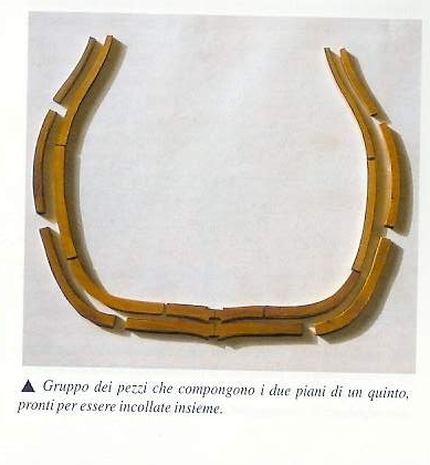

Vecchio 07-10-09, 06:45 PM   #59
Messaggi: 1,416
Originariamente inviata da Giuseppe99 Visualizza il messaggio
Scusa l'ignoranza ma come si fanno i quinti nei modellini?
Ciao Giuseppe, ti allego una immagine tratta dal libro di Bernard Frolich ch evà vedere come è composto il quinto.
In pratica si tratta di due strati di tavole sagomate che unite formano il singolo guinto.
Per fare questo tipo di modlli bisogna avere un progetto adatto per questo tipo di costruzione, infatti sul mio progetto è riportata la sagoma di ogni quinto.
Devo ammetter che si fà molta polvere in quanto tra sega circolare, lime e tampone di carta vetrata la segatura è tanta.
Mauro
