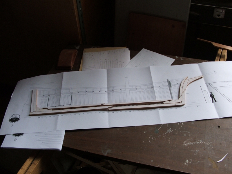

A piccoli passi il cantiere prosegue.
Ho iniziato a ritagliare i pezzi che compongono la chiglia.
Per il momento il lavoro non presenta particolari difficoltà anche se, tra le varie tavole del progetto ci sono delle misure che non tornano e non riesco ancora a capire dove sbaglio.
La chiglia nelle foto è appena stata tagliata e deve ancora essere incollata.
Mauro

Premesso che nel mod. d'arsenale brancolo nel buio volevo chiederti se la curvatura del pannello superiore(non conosco il nome specifico) è normale, dato che è la prima volta che la noto(nei vari mod. che si sono visti mi era sembrata sempre parallela a quella inferiore).
Matteo
Ciao Sea Wolf, il pannello superiore è inclinato perchè ho utilizzato la linea del ponte come riferimento, e pertanto segue l'andamento che avrà il ponte a modelo finito.
Se invece avessi usato le linee d'acqua sarebe dovuto essere parallelo alla base.
Mauro

Originariamente inviata da Albatros Visualizza il messaggio
Mauro
Mauro c'è qualche vantaggio particolare nell'usare come riferimento per il pannello superiore la linea del ponte invece che le linee d'acqua?
Immagino che ti possa aiutare a visualizzare l'insellatura, ma in questo caso non sarebbe stato più preciso riportare a matita su ogni quinto il livello del ponte, in una fase successiva?

Originariamente inviata da redhawk Visualizza il messaggio
La tavola 7 della tartana riporta la vista del ponte con l'interno della nave ed i quinti, pertanto ho preferito questo metodo perchè ho già la posizione esatta dei quinti lungo la chiglia ed in più anche l'altezza dei quinti.
Utilizzando le linee d'acqua avrei dovuto riportare io la posizione dei quinti con possibili errori.
Mauro

cerco di spiegare meglio quello che pensavo quando ho scritto il precedente post:
poichè la linea del ponte è riportata usando soli 4 punti (in corrispondenza delle viti di ferro - a proposito, mi sono sempre domandato quale sia il loro nome tecnico ) lasciando alla flessibilità del compensato "libertà di interpretazione", non è meglio usare un riferimento per ogni quinto, visto che i punti sono molti di più e dunque ci sarebbe una migliore "ricostruzione" della curva?
In realtà mi hai risposto prima, perchè immagino che avrai già confrontato la tavola 7 con la curvatura del compensato e verificato che effettivamente non discosti dal disegno, quindi questo metodo va benissimo
Ti ringrazio per la risposta, buona giornata.
