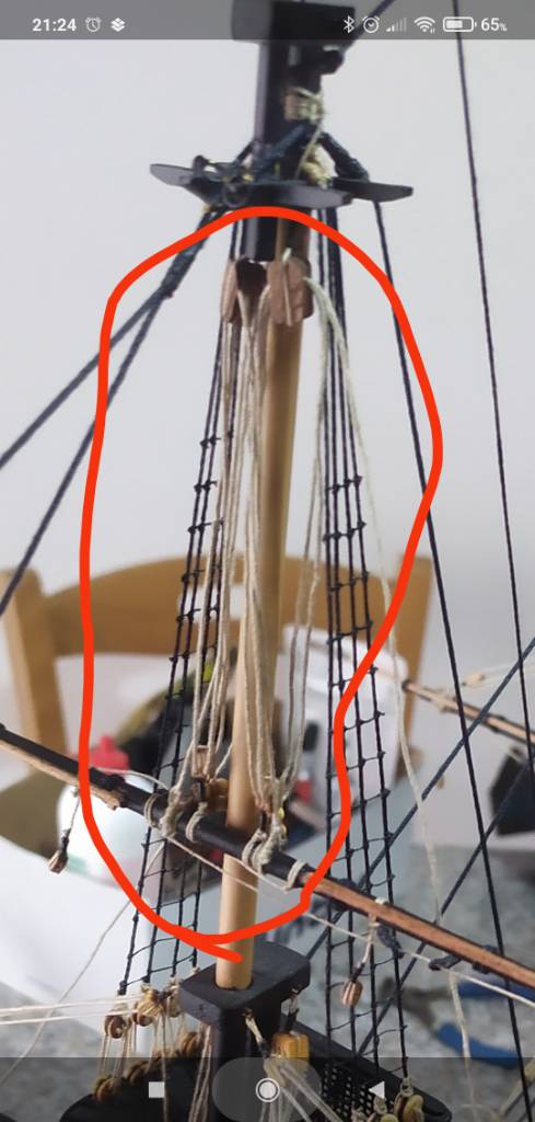

Domanda da uno poco avvezzo alle manovre e con le mani grosse , voi cosa usate per tenere bassi e in tiro i pennoni di gabbia di maestro e parrocchetto di trinchetto? mettete il solito chiodino dietro o mi sfugge qualcosa? Cioè basteranno i bracci considerando che nella realtà bastava il peso stesso del pennone?
Scusate ma per le manovre per me sono ancora nebbia fitta Costruzione del Bounty Amati - SEA.WOLF-img_20240223_095147.jpg
Scusate ma per le manovre per me sono ancora nebbia fitta Allegato 432119
Per tenere su i pennoni c'è:
- collare
- trozza
- strisce (per i trevi, oppure drizze per i pennoni più alti)
- amantigli.
Niente chiodi!!!

Ciao Amedeo e intanto grazie per essere passato dal mio wip. Non so se sono riuscito a spiegare quello che volevo dire, nel caso ho cerchiato il "problema", tu pensi che per mandare in tesa la drizza possano bastare le guide?Costruzione del Bounty Amati - SEA.WOLF-img_20240223_212546.jpg

Ciao Amedeo e intanto grazie per essere passato dal mio wip. Non so se sono riuscito a spiegare quello che volevo dire, nel caso ho cerchiato il "problema", tu pensi che per mandare in tesa la drizza possano bastare le guide?Allegato 432159
Puoi mettere in posizione il pennone, poi gli applichi del pesi bilanciati alle varee (oppure uno ben al centro del pennone) in modo da mettere in tensione i cavi, e alla drizza/striscia dai una passatina di vinavil molto diluito, così da irrigidire il tutto.
Ottimo suggerimento, farò così
