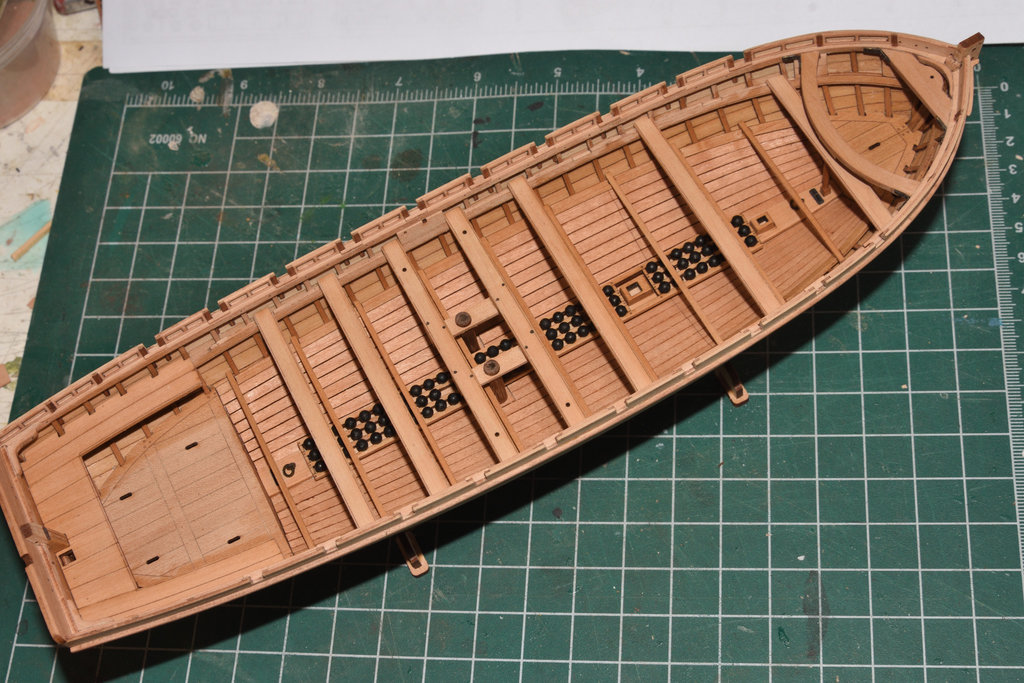

Proseguo con poggiapiedi e sedili. I due tubi al centro servono per far passare dei cavi attraverso il fondo della barca per legare sotto la chiglia degli oggetti pesanti, tipo àncore o cannoni.
La barca della nave di linea Dodici Apostoli di Master Korabel 1:48-dsc_7205.jpg   La barca della nave di linea Dodici Apostoli di Master Korabel 1:48-dsc_7207.jpg   La barca della nave di linea Dodici Apostoli di Master Korabel 1:48-dsc_7208.jpg

Credo che quei "tubi" potremmo chiamarli "trombe", sul modello delle trombe delle pompe sulle navi maggiori (è una mia supposizione, non suffragata da un termine tecnico specifico e dimostrato), anche se non servono per l'acqua ma cose "passacavi".

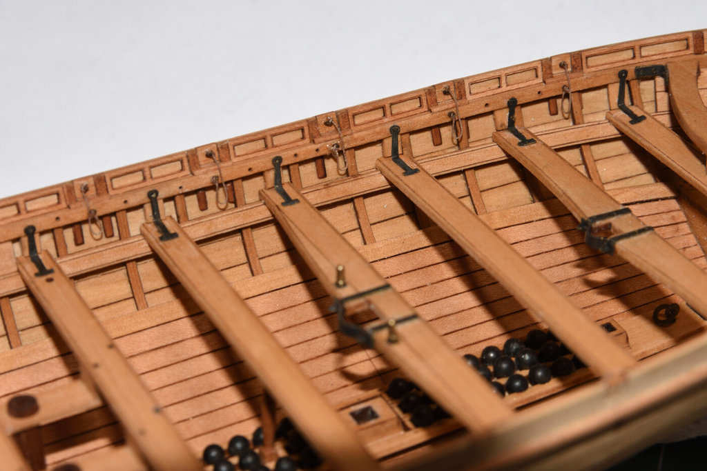

Un altro set di vari dettagli piccolini: braccioli per le panche, cordicelle per i chiusini degli scalmi (ma prima 40 golfari per queste cordicelle, grandi 2x0.8 mm)
La barca della nave di linea Dodici Apostoli di Master Korabel 1:48-dsc_7234.jpg   La barca della nave di linea Dodici Apostoli di Master Korabel 1:48-dsc_7233.jpg

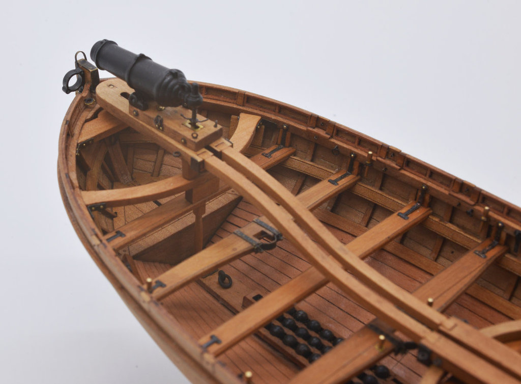

Il vantaggio di questo kit è che si può modellare varie situazioni, mettendo la carronata in diversi posti. (Tutte le foto sono di Master Korabel):
1) Sulla prua (solo senza alberatura);
2) Sulla poppa (senza alberatura);
3) Nel mezzo, sulla piattaforma circolare;
4) Nella posizione di trasporto (sotto le vele, particolarmente se il vento è forte).
La barca della nave di linea Dodici Apostoli di Master Korabel 1:48-13_3756.jpg   La barca della nave di linea Dodici Apostoli di Master Korabel 1:48-16_3759.jpg   La barca della nave di linea Dodici Apostoli di Master Korabel 1:48-34_3830.jpg
La barca della nave di linea Dodici Apostoli di Master Korabel 1:48-photo_2022-06-05_17-57-48.jpg
