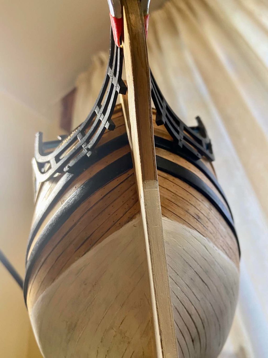

Metto mano alla prua montando la serpe senza decori, che preventivamente ho assemblato in piano, Autocostruzione - The Royal Ship Caroline-image1643711281.958616.jpgAutocostruzione - The Royal Ship Caroline-image1643711290.213548.jpgAutocostruzione - The Royal Ship Caroline-image1643711295.793521.jpg

In mezzo a tanti complimenti meritati, è doveroso farti notare una imprecisione imperdonabile in un contesto di questo livello. È non è affatto un appunto a te, ma a quanti (me compreso) non ti hanno indirizzato per tempo.
Il fasciame sul dritto di poppa.
Per il resto, te la vai cavando veramente, veramente, bene.
Apprezzo i complimenti
E vorrei rimediare se capisco dov’è l’errore. Non ho problemi a rifare un lavoro fatto male per incomprensione.

F. Ostan, 1 vol. pag 372.
Il fasciame a poppa non dovrebbe (non deve) presentare scalini.
Aggiungo io: il dritto (generalmente) si intesta sulla chiglia (a mezzo di un dente etc. etc)
Vista la bellezza del modello, in ogni caso, passa in secondo piano.
Mi spiace di non essermene accorto prima.

Originariamente inviata da gabriele68 Visualizza il messaggio
Non la faccio questa modifica perché altrimenti dovrei non rispettare la monografia che stò seguendo, giusta o sbagliata che sia. Grazie per l’intervento.

Questo post significa solo una cosa… studiare ed ammettere i propri sbagli, questa è la mia filosofia di vita, ringraziando Gabriele68 per l’osservazione. Ho trovato dallo stesso autore della monografia le foto che non avevo visto.Autocostruzione - The Royal Ship Caroline-image1643803701.946783.jpgAutocostruzione - The Royal Ship Caroline-image1643803708.040586.jpgAutocostruzione - The Royal Ship Caroline-image1643803715.576068.jpg

Ripristinato nel giusto modo.Autocostruzione - The Royal Ship Caroline-image1643811034.460299.jpgAutocostruzione - The Royal Ship Caroline-image1643811040.427937.jpgAutocostruzione - The Royal Ship Caroline-image1643811046.129006.jpg

La Carolina di un modellista scrupoloso...
Lo stesso modellista combinava anche questa fesseria..
Morale della favola: basta poco per sbagliare. Ecco che l' occhio e l' onesta' intellettuale degli altri dovrebbe venire in aiuto. NON soltanto elogiando ma, anche e principalmente, motivando. A maggior ragione quando ci si rende conto del notevole impegno che un modellista profonde nella sua realizzazione. È vero che qualche primadonna, vistasi messa in ombra, non ha gradito la generosità gratuitamente offerta da qualcuno, ma è acqua passata... il forum è oggi frequentato da brave persone, tutto sommato, senza ambizioni di perfezione. Mi sembra.
