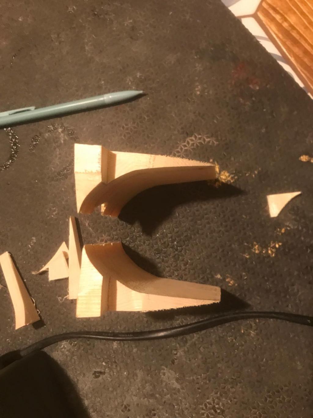

Prima di ritagliare le ordinate, ho rimosso le punte in multistrato ed incollato blocchetti di legno massello.

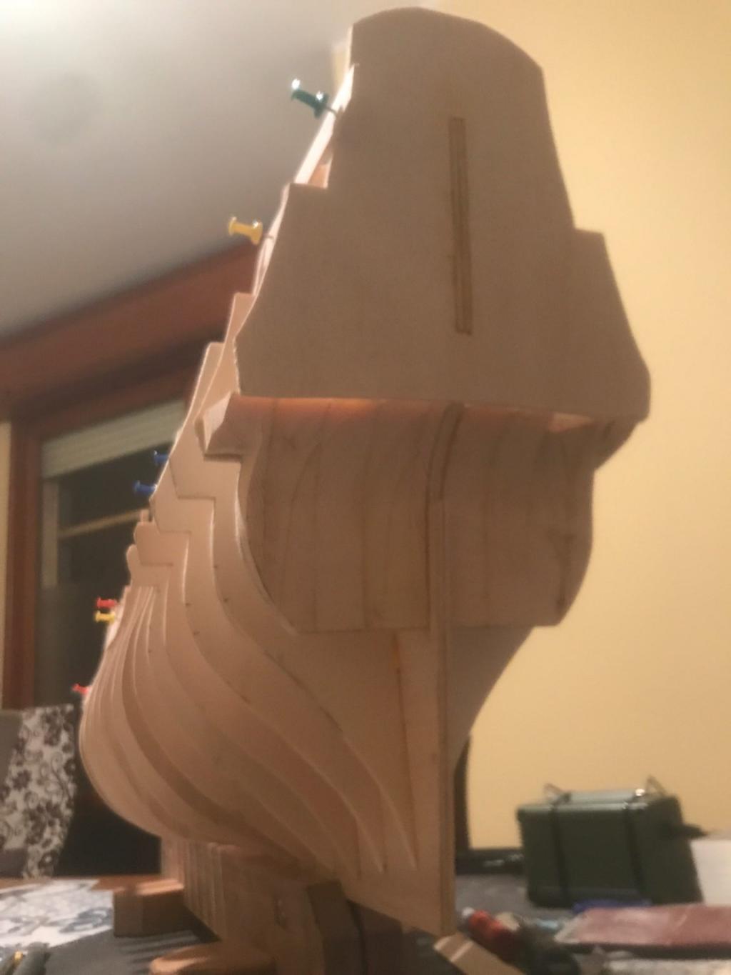

Ho preparato il blocchetto dell’arcaccia, sagomato e incollato in posizione. Blocchetto realizzato in più strati di legno massello fino a raggiungere la dimensione che serve in larghezza.Autocostruzione - Sovereign of the seas-img_1279.jpgAutocostruzione - Sovereign of the seas-img_1280.jpgAutocostruzione - Sovereign of the seas-img_1282.jpgAutocostruzione - Sovereign of the seas-8b035516-dc1b-4734-8332-b27f48fca844.jpgAutocostruzione - Sovereign of the seas-5de0917a-aab4-45a2-8939-71eb6a9be24c.jpgAutocostruzione - Sovereign of the seas-img_1286.jpgAutocostruzione - Sovereign of the seas-img_1287.jpg
Vecchio 05-10-20, 07:55 PM   #6
L'avatar di Davide69
Registrato dal: Apr 2013
Messaggi: 1,249
Davide69 inizia ad ingranare.
Continuo Autocostruzione - Sovereign of the seas-img_1290.jpgAutocostruzione - Sovereign of the seas-img_1291.jpgcon la poppa allungando e inclinando l’ultima ordinata.

Ciao Davide,
ho visto e compreso la situazione... capita spesso soprattutto quando diventi piu' "pignolo" passaggio obbligato quando alzi "l'asticella",
ti chedo una cosa al volo , hai controllato la chiglia ? è assente da svergolamenti vari ???, probabilmente dipenderà da un effetto ottico ma da alcune foto sembra che ci sia una svegolatura, per la chiglia sarebbe meglio utilizzare il compensato multistrato "marino" del quale dovrebbero garantire una perfetta linearità,
luponero

Ciao Lupo, la chiglia in questo momento, può esser svergolata. Può esser svergolata perchè frà un ordinata e l'altra c'è un vuoto che permette di far quasiasi movimento fino a quando non si passa alla fase di fasciatura controllando le distanze frà loro, un problema che si pone solo sulla parte superiore, mentre la parte inferiore, imprigionato nello scaletto ora e per sempre resterà dritta. Aggiungo anche che frà un'ordinata e l'altra ci sono solo 25mm di distanza. Nessun multistrato marino e non è perfettamente piano e dritto, certificato e non, e te lo dice uno che ha lavorato alla fincantieri e allestiva ambienti con mobilio di lusso. Un piacere rileggerti e grazie per la visita.

puoi mettere anche dei distanziatori in legno tra ordinata e ordinata, per stare piu' tranquillo,
