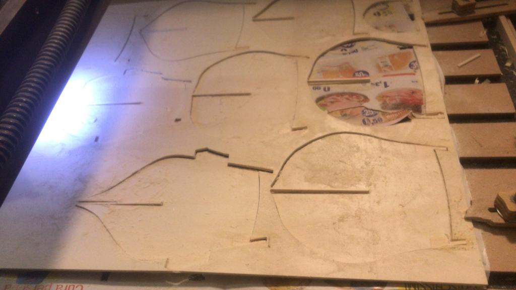

Ho estratto le ordinate e prima di realizzare lo scafo le ho provate con un software di grafica. Confermo che la forma della scafo differisce da tutti i piani commerciali in vendita.

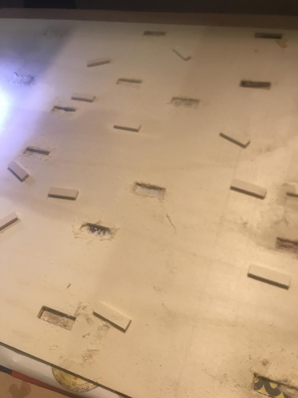

Prima di ritagliare le ordinate, ho rimosso le punte in multistrato ed incollato blocchetti di legno massello.

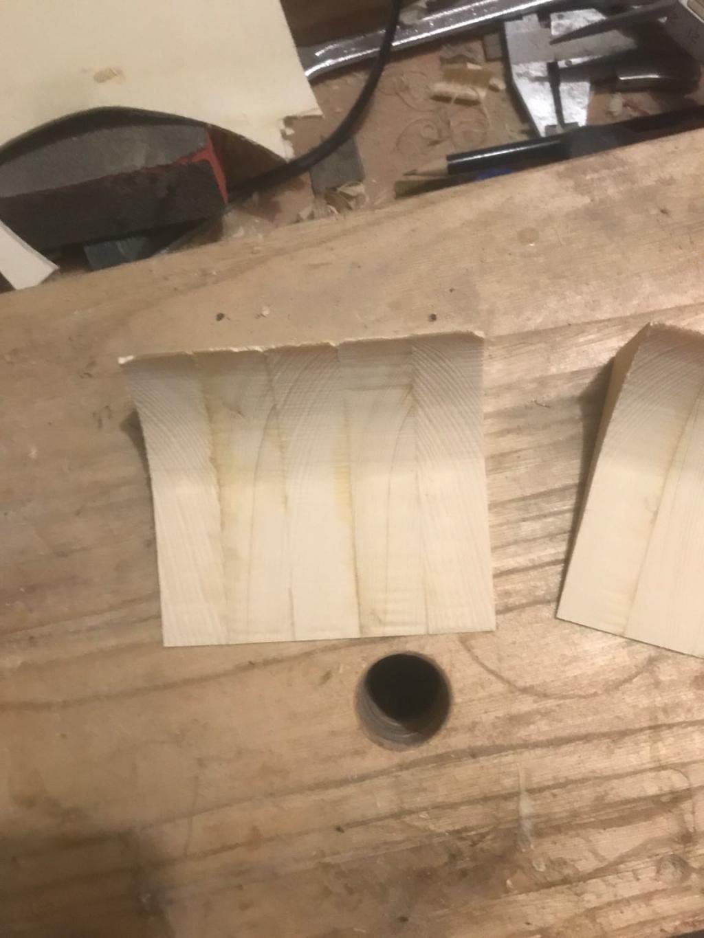

Ho preparato il blocchetto dell’arcaccia, sagomato e incollato in posizione. Blocchetto realizzato in più strati di legno massello fino a raggiungere la dimensione che serve in larghezza.Allegato 371015Allegato 371016Allegato 371017Allegato 371018Allegato 371019Allegato 371020Allegato 371021
