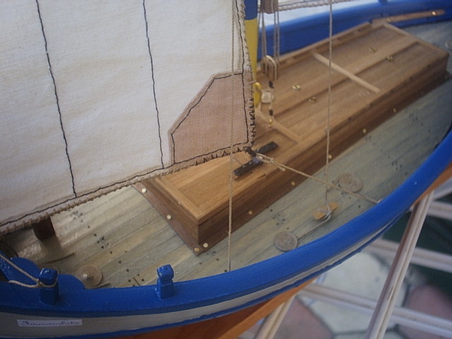

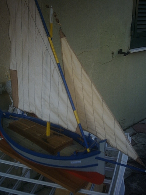

Ho fissato albero , bompresso , antenna e vele ....... manca poco al varo .
Mauro

Vecchio 29-12-13, 03:03 PM   #17
Registrato dal: Jun 2013
Messaggi: 22
Daniele84 è un newbie...
Complimenti, bel modello!
Saluti
Daniele

Ancora qualche foto della spagnoletta , mi restano solo gli ultimi ritocchi e poi chiudo il cantiere ( ma ne ho già un altro paio da "inaugurare" ) .
Mauro

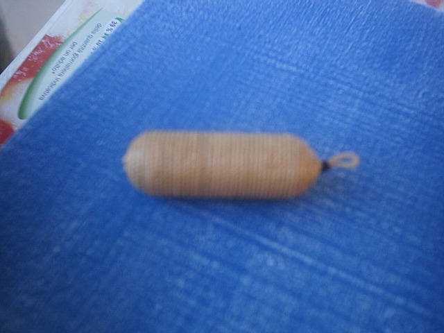

Stò preparando i parabordi , cilindretti di legno con le estremità arrotondate rivestiti di corda .
