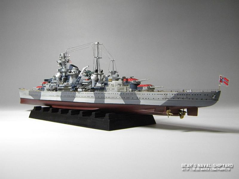

Ciao a tutti , dopo un pò di inattività ho pensato di dedicarmi ad un nuovo lavoro , sempre utilizzando la plastica ho compreato il kit della Trumpeter German Cruiser admiral Hiper 1941 (05776); il modello è in scala 1/700, decisamente piccolo.
Pensavo di realizzare il modello in modo tale che possa essere esposto sia waterline sia con lo scafo visibile...l'idea sarebbe quella di poter estrarre il modello e riposizionarlo su una base che abbia 2 facce ...una waterline e l'altra dove sia previsto un supporto su cui appoggiare lo scafo...non so se riesco nell'intento però questa idea mi permetterebbe di esporlo in 2 configurazioni.
Intanto vi allego alcune foto del modello recuperate in internet così da capire a quale corazzata mi riferisco.
N.B. per la realizzazione del diorama waterline ho già copiato tutto il wip di Uanca sulla Tirpiz.

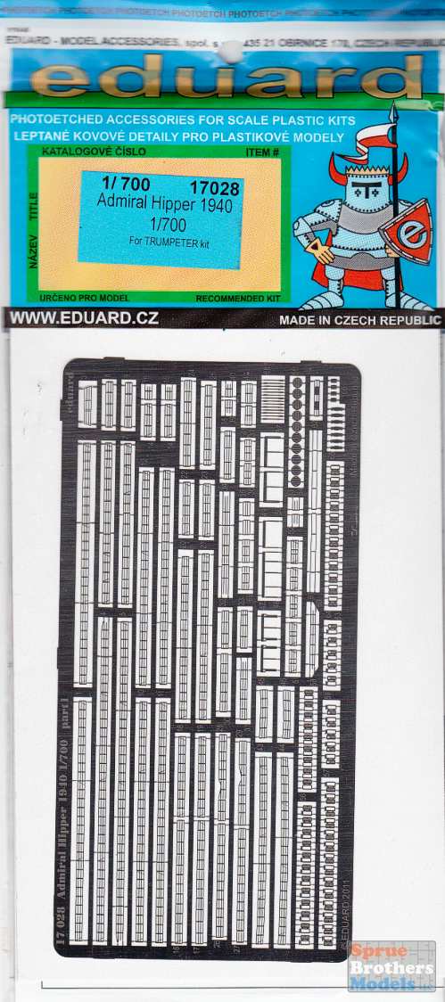

Ciao Sergio..in effetti desideravo anche provare la "galleggiabilità" su vasca da bagno....
In effetti Trink è decisamente piccola e guardando le fotoincioni che ho comprato mi viene male....già avevo faticato con quelle della Roma ma questa....
però ci provo... e se non sono ancora impazzito farò una delle corazzate della Tauro classe Zara.

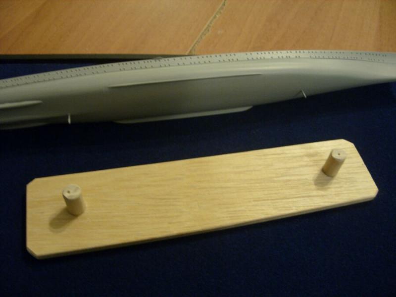

Ecco alcuni aggiornamenti sul diorama doppio lato.
Vi lascio alcune foto.
Vernice acrilica nero opcao e blu cobalto, colla vinilica e listelli comprati al Brico ,dimenticato anche il tessuto adesivo tipo qullo da biliardo.
Allora da un lato basetta con 2 pernetti che sostengono lo scafo ma fungono da spingitori per estrarre lo scafo quando è alloggiato nel lato del mare.
Le foto mostrano ancora il wip non terminato, il mare deve essere completato con schiuma lungo lo scafo e la scia e poi la vetrinetta in plastica da fare , ho preso qualche misura con il cartoncino.

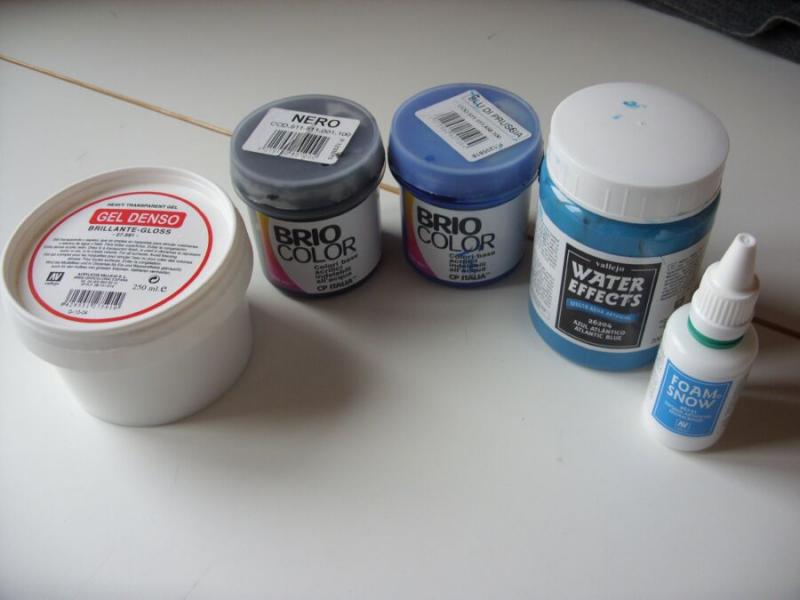

Rieccomi...bene , ho provveduto a rendere più stabile lo scafo sul suo supporto forando con punta fine sia lo scafo sia i pernetti in legno , ho incollato dei pezzi di graffetta sullo scafo, poi dal lato del diorama dove c'è il mare ho passato l'effetto schiuma della Vallejo diluito con acqua attorno allo scanso e realizzato la scia , ho utilizzato un pennellino e poi ho picchiettato utilizzando una spughetta , come ultimo passaggio ho passato il gel trasparente della Valleyo effetto mare; subito ha un aspetto bianco che con il passare delle ore diventa trasparente.
Vi lascio alcune foto , una in cui mostro i prodotti usati (ovviamente comprati da Olivero Modellismo)
Tutto sommato l'effetto non mi dispiace....migliorerei la schiuma sulla prua della nave accentuando l'effetto onda.
Adesso dovrei dedicarmi al taglio del plexiglass per terminare la vetrina ed inizare ad incollare le minuscole fotoincisioni per poi verniciarle.
