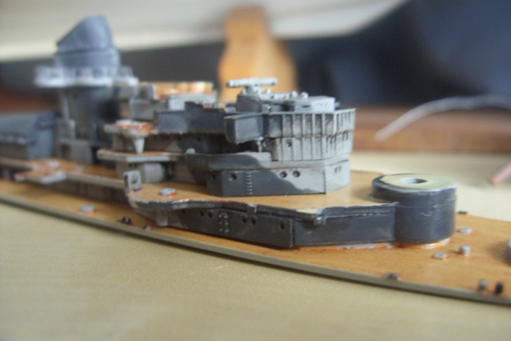

Ho iniziato a fare dei lavaggi sui piccoli pezzi utilizzando il colore ad olio e acquaragia , chiaramente prima ho spruzzato la vernice trasparente lucida (forse era meglio usare l’opaca visto che non dovevo incollare delle decal) non ho fatto dei lavaggi selettivi ma forse avrei dovuto ; il fumaiolo nella parte bassa risulta persin sbiadito come colore per cui pensavo di ripassare la vernice e ripetere il trattamento magari senza esagerare nella sporcatura , la ringhiera va ancora ripristinata e verniciata, poi purtroppo togliendo la mini mascheratura sul cappottino sull'Arado è rimasta la colla dello scotch che non sono riuscito a togliere con l‘acquaragia , tra l’altro ho avuto il dubbio che consumasse la plastica, provare a colorare con un azzurrino molto chiaro?
Penso che utilizzerò molto le foto per individuare difetti di verniciatura che solo con l’opzione macro si vedono .

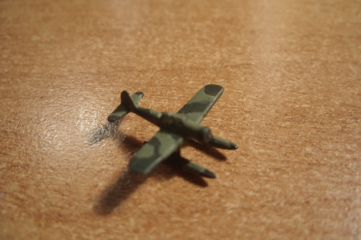

Arado: Il metodo più sicuro per le mascherature delle parti trasparenti (e non) è usare nastro specifico per mascherature tipo Tamiya, ma anche la 3M ha qualcosa in catalogo. Usando scotch può capitare che rimanga la colla, o tracce di essa, in quel caso il metodo per rimuoverla è quella di effettuare dei leggeri strappi a mò di ceretta con piccoli pezzi dello stesso scotch, di solito si riesce a togliere tutto, nei casi più ostinati gratto la colla con uno stuzzicadenti per "smuoverla un pò, poi vado con la "ceretta". L'Arado come la maggior parte degli aerei tedeschi di quel periodo aveva una mimetica "splinter", vale a dire la demarcazione tra i due colori era a segmenti netti e non "all'inglese" come l'hai applicata tu. Comunque l'aereo è davvero piccolo, per cui vedi tu se vale la pena di fare questa correzione.

Per l'Arado provo a spezzare a linea retta come mi consigliavi.

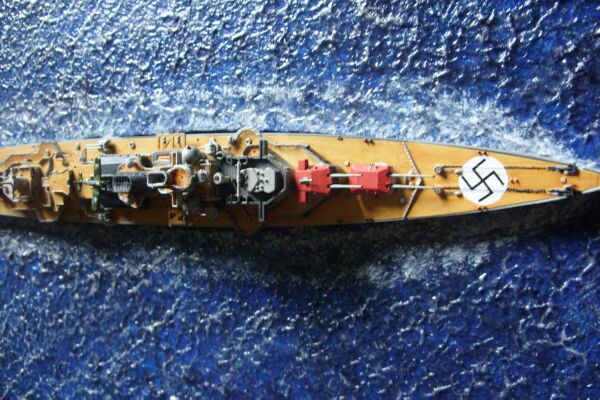

Ecco alcuni aggiornamenti, i pezzi sono per lo più appoggiati, queste foto mi servivano per avere una visione d'insieme.
P.S. la posa delle fotoincisioni è veramente un'impresa...sto utilizzando gli accorgimenti di Uanca.
Continuerò ad incollare le battagliole e scalette ,ho fatto gia alcuni lavaggi che nell'insieme mi soddisfano.

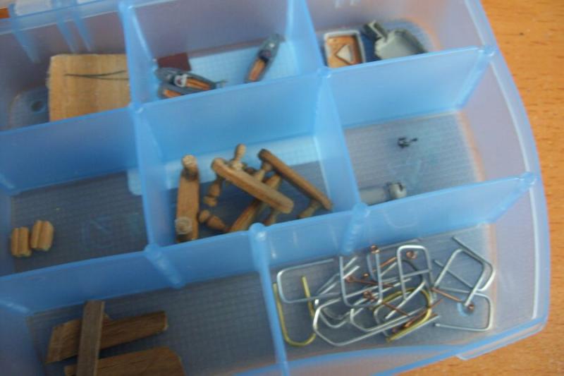

procedo con il lavoro Sulla Admiral Hipper, ma certe volte anzichè andare avanti si va indietro ....conoscete la sfortuna ?
l'astuccio contenente tutti questi piccoli oggetti si e rovesciata per un mio movimento maldestro ...sono riuscito a trovare tutto con molta pazienza in circa un'oretta di tempo , purtroppo una delle due ancore nere è definitivamente scomparsa, probabilmente in una fessura del pavimento...tenete presente che la coppia di ancore nere erano nuove in quanto le prime 2 della confezione originale si siono letteralmente sciolte in un uso abbondante di colla.
Un pò la sfortuana un pò di disattenzione ... andiamo avanti
Gianni
Forse me la cavo con questo kit di fotoincisioni Eduard:
German Cruiser admiral Hiper-sdc10511.jpg   German Cruiser admiral Hiper-sdc10514.jpg   German Cruiser admiral Hiper-sdc10513.jpg

la quarta foto indica le fessure del pavimento?
puoi provare a tirare su con l'aspirapolvere e vedere cosa riesci a pescare. Usa però un sacchetto nuovo.
Sai che invece potrei provare con il compressore a spruzzare un pò d'aria....poi non sono certo che sia andata la ma vale la penza di fare "ancora" qualche tentativo.
