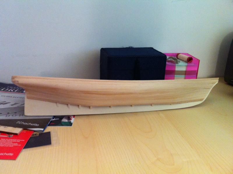

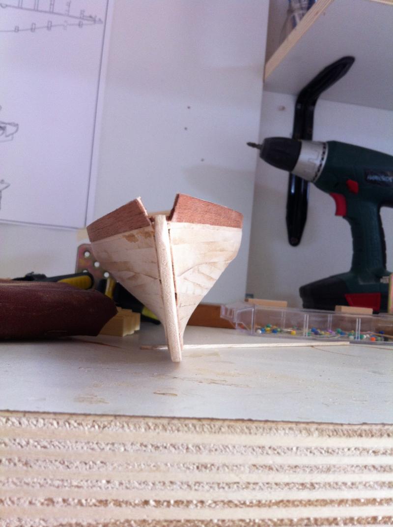

Pian piano riesco ad andare avanti anche io con i miei 2 WIP
ho iniziato con il primo fasciame
tiglio 5x1 e poi ho preso il mogano 4x0,5 e man mano che vado avanti col lavoro mi sto convincendo di lasciare lo scafo color legno!
sono un po' indeciso per il ponte sul legno da usare!! mi piacerebbe una tinta calda!!! qualche consiglio?
Yacht america 3° wip-fasciame1.jpg   Yacht america 3° wip-fasciame2.jpg   Yacht america 3° wip-fasciame3.jpg

Sembra che il primo fasciame stia venendo molto bene complimenti

Vai così!!! Già adesso si vede che verrà fuori un altro capolavoro!

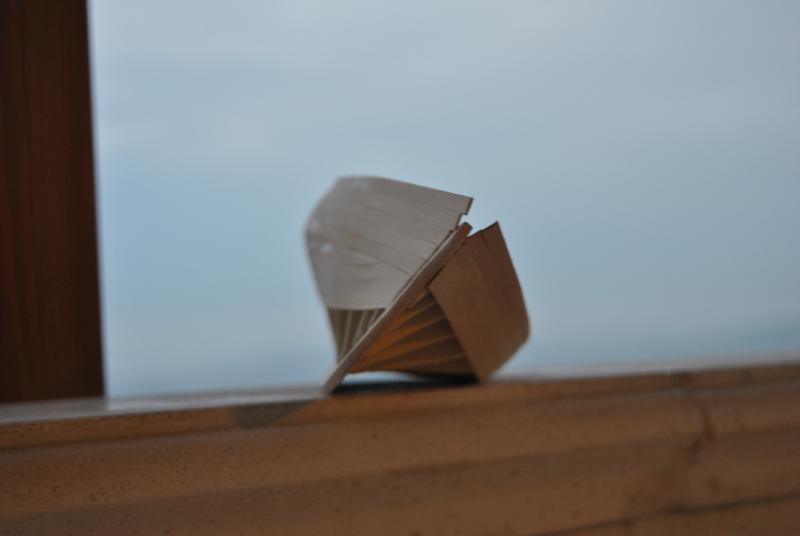

Vecchio 24-09-12, 03:23 PM   #34
L'avatar di cerqui
Registrato dal: Dec 2011
residenza: ATRI
Messaggi: 2,197
cerqui è un newbie...
LENTO AGGIORNAMENTO!!!

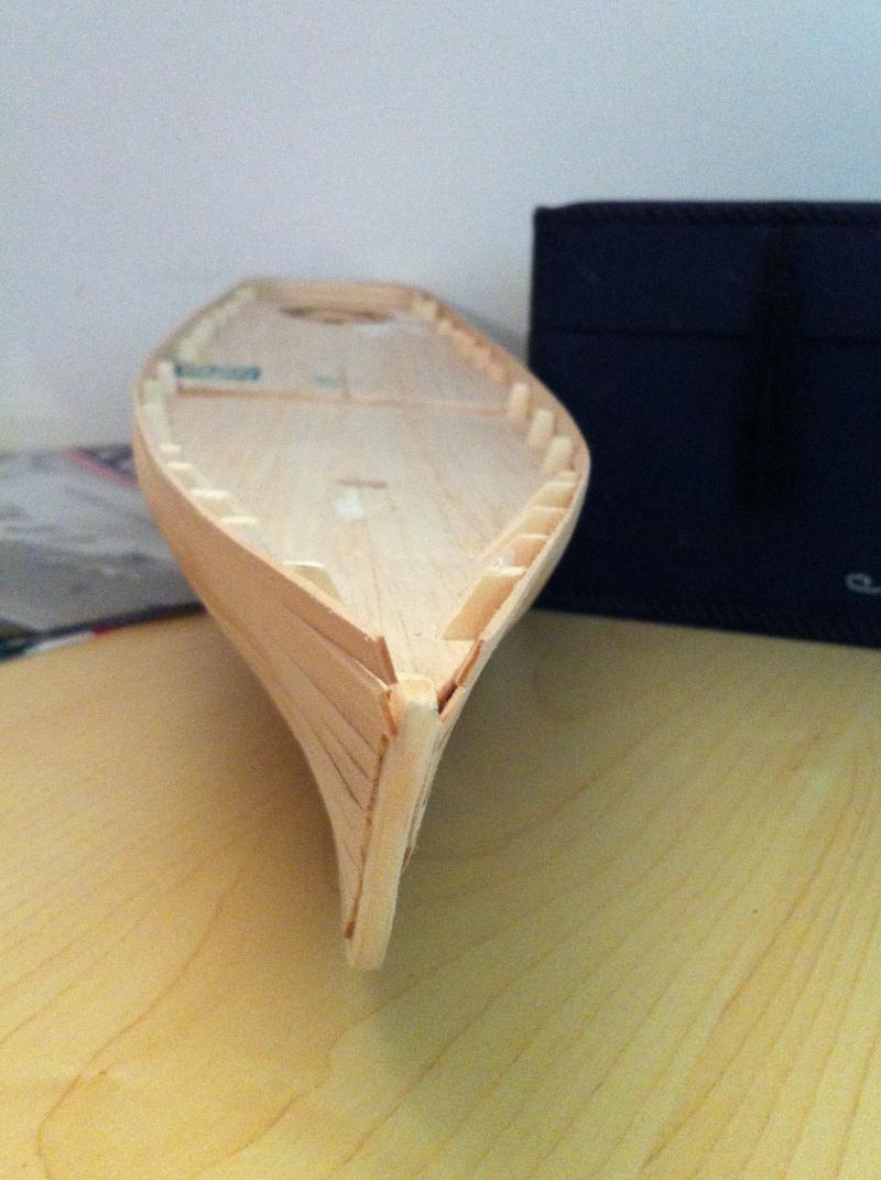

Salve ragazzi
posto qualche foto del primo fasciame quasi ultimato
mi sono permesso di posare anche 2 file di listelli in rovere 0.5mm x 4 mm lunghezza 8 cm come 2° fasciame sia internamente che esternamente
UN CONSIGLIO
siccome devo recarmi in negozio per dei listelli di che larghezza dovrei prenderli per il ponte, più piccoli o più grandi del 2° fasciame
e poi sono sempre indeciso su cosa prendere
se noce, rovere o tiglio
vi ricordo che quasi sicuramente lascerò lo scafo colo legno, quindi rovere.
sono indeciso sull abbinamento del ponte
Yacht america 3° wip-fasciame10.jpg   Yacht america 3° wip-fasciame11.jpg   Yacht america 3° wip-fasciame12.jpg
Yacht america 3° wip-fasciame13.jpg   Yacht america 3° wip-fasciame14.jpg   Yacht america 3° wip-fasciame15.jpg

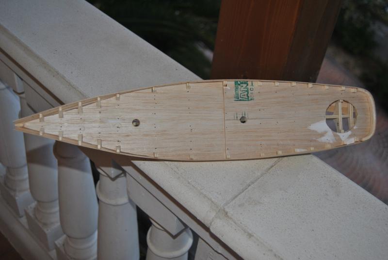

Finalmente terminato il primo fasciame!!! una leggera stuccatina in qualche punto ma credo che sia abbastanza pulito lo scafo!
ho anche iniziato il ponte con dei listelli noce 3mmx 0.5mm
quando terminato questo verrà calafattato con la tecnica della cenere e acquaraffia in modo da mettere in risalto la sfalzatura dei listelli
Yacht america 3° wip-fasciame17.jpg   Yacht america 3° wip-ponte1.jpg   Yacht america 3° wip-ponte2.jpg
