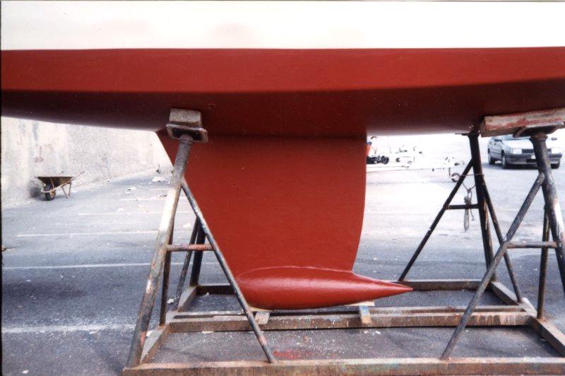

Originariamente inviata da LadyOscar Visualizza il messaggio
... Dopo la seconda mano, passero' alla parte inferiore, arancione scuro. Ho deciso che eliminero' la banda verde tra le due, che nel modello era stata fatta con del nastro adesivo (che ovviamente negli anni si stava staccando). Credo che sia un elemento superfluo e sara' l'unica licenza che mi prendero' rispetto al lavoro del modellista.
Innanzitutto stai facendo un ottimo lavoro ...
L'opera viva (la parte immersa dello scafo) viene dipinta con vernici antivegetative (per evitare la formazione di alghe, molluschi e schifezze del genere che rallentano lo scorrimento dello scafo ell'acqua). Per le piccole barche da diporto e le vele da regata si usano i colori più disparati, dal bianco, al blu, al verde, al classico rosso, al nero a base di grafite ecc. ecc.
Per il naviglio commerciale e le navi della marina vengono usate quasi esclusivamente vernici antivegetative a base di rame attivo che sono rosse o nere.
Non mi è mai capitato di vedere una carena dipinta di arancione. Allego una foto da cui puoi rilevare la tonalità di rosso.
La linea di galleggiamento, una striscia di circa 10/15 cm (sempre di colore diverso) che separa l'opera viva dall'opera morta (la parte di scafo che sta fuori dall'acqua) può essere tranquillamente omessa perchè è un abbellimento e la si trova prevalentemente sulle barche da diporto.

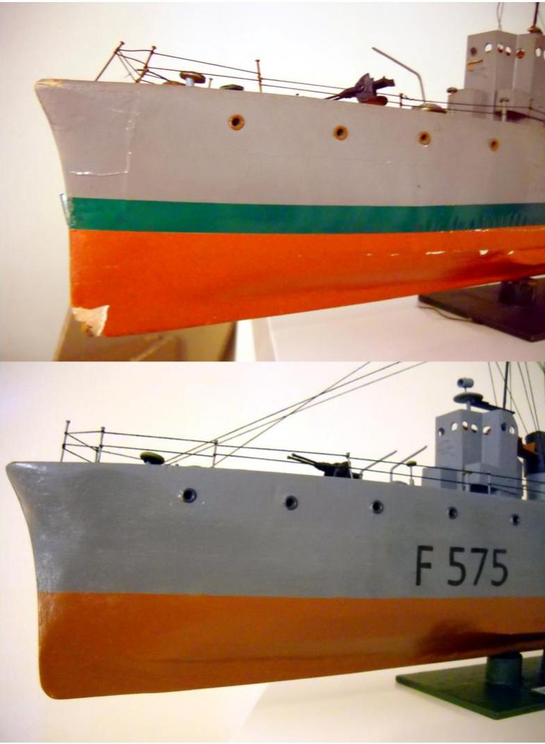

Grazie Killik di non sgridarmi, ho proprio deciso che la banda verde sara' definitivamente eliminata! Secondo me nella Cormorano non c'era, ma il modellista (che a quanto pare era un pescatore) probabilmente deve aver trovato
Grazie per i complimenti Pimini, speriamo tu non ritiri tutto una volta viste le foto.....
@ Pimini e Sam : effettivamente il colore che mi appresto a fare non e' propriamente un arancione scuro, ma piuttosto una via di mezzo tra il bordeaux ed il mattone, cercando di avvicinarmi ai frammenti che ho conservato dopo la scrostatura.

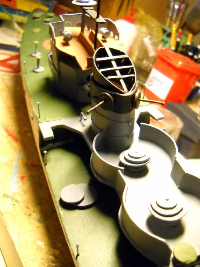

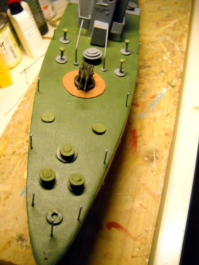

Ora riprovo a mettere le foto!
Corvetta Cormorano - restauro-verniciatura-ponte1.jpg   Corvetta Cormorano - restauro-verniciatura-ponte2.jpg   Corvetta Cormorano - restauro-verniciatura-ponte3.jpg
Corvetta Cormorano - restauro-verniciatura-ponte4.jpg   Corvetta Cormorano - restauro-prima-mano-grigio-scafo1.jpg   Corvetta Cormorano - restauro-prima-mano-grigio-scafo2.jpg
