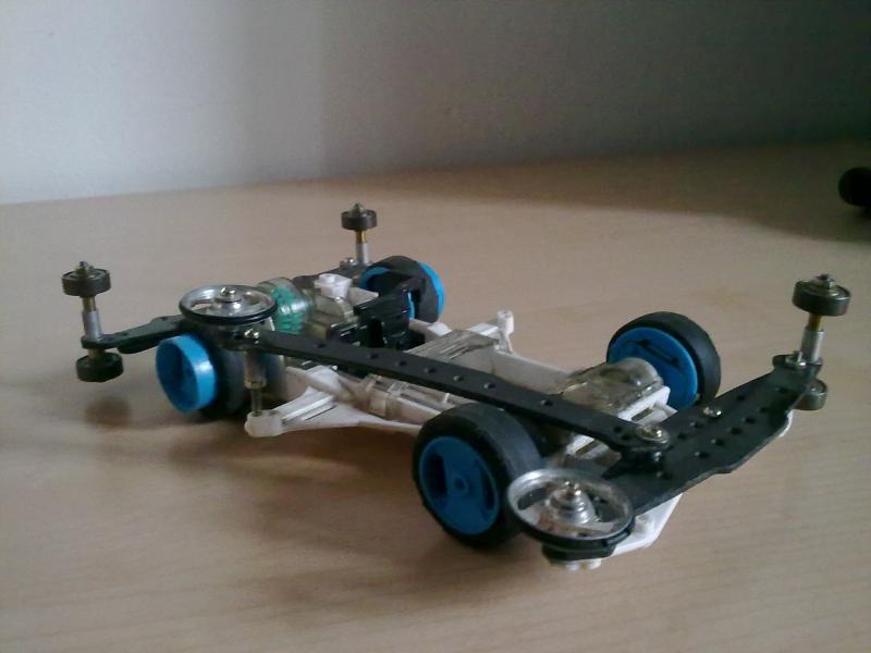

Ciao!sono nuovo!secondo voi in che categoria rientra la mia mini 4wd?per ora ho partecipato solo ad una gara ma non con questa..ora voglio rientrare..x farla diventare expert cosa gli manca?grazie a tutti per quelli che mi risponderanno!!..

ciao,
attualmente in categoria Expert usiamo per lo più il telaio MS (quello delle PRO, per capire).
Il telaio VS è comunque un ottimo telaio, ma per poter correre in Expert la tua mini necessita di profonde modifiche.
Devi avanzare l'anteriore sinistro e quello destro, devi collegare le due alette laterali del telaio con una frp dritta (quindi trasversale al telaio) e poi montarci sopra la monobarra, che va decisamente rialzata rispetto ad ora e portata più verso l'esterno.
Togli il roller all'anteriore destro e mettici un cuscinetto o una clessidra.
Dietro, metti due clessidre e un freno.
Motore Hyper Pro, batterie Elite possibilmente, sennò Kan.
DRIFT: rwd DEVIL RC / cs MST FS-01D

Non si possono utilizzare altri telai? quelli pro non mi piacciono per niente..anche come prestazioni secondo me non sono ottimali..non so..

Al contrario i telai PRO sono ottimi, ma se vuoi gareggiare con quello fai te.
Oltre a quello che ti a detto saetta io aggiungo: TOGLI SUBITO I DIFFERENZIALIII!!!!!!!!! (sono + inutili che utili, perchè anche se sono una buona invenzione la Tamiya nn li ha ancora fatti per il verso) e per evitare che la monobarra imbarchi il telaio compra degli inclinatori o costruisciteli.
Qui ci sono delle cose interessanti per te: Analisi: funzionamento di un assetto con monobarra + Copia uno di questi anteriori: Raccolta foto expert reg. 2009-2010
P.S.
Non so a cosa ti servano i 2 rinforzi all'anteriore.....Togline 1.....

A dire la verità quella mini 4wd l'ho costruita seguendo una mini 4wd in una gara!!..cmq grz dell'aiuto..

prova a fare quelle modifiche e poi posta qualche foto.

ti direi anche di fissare la rotella della mono direttamente sul vitone.
Già così è molto arretrata, come l'hai messa tu è decisamente "azzardata".
Anche a me nn piacciono i pro.
Continua a pensare con al tua testa!
