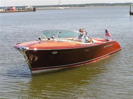

Il Riva Aquarama ha una prua a punta (vedi la foto che allego), quindi i listelli delle due fiancate devono congiungersi, naturalmente li devi carteggiare in modo che combacino bene tra loro.
Dalla foto vedi anche che la parte emersa dello scafo è protetta da una modanatura in acciaio cromato (che serve a proteggere la prua da eventuali urti), credo che Amati l'abbia prevista, quindi andrà a coprire la giunzione dei listelli.

Originariamente inviata da Giuseppe99 Visualizza il messaggio
Posso segnalarti il Wip di una costruzione del tuo modello Riva Acquarama Amati - BaroneRosso.it - Forum Modellismo
E come si vede qui penso che ci sia la parte di metallo segnalata da pimini
Risultato della ricerca immagini di Google per http://s.sbito.it/images/52/5204195238.jpg
Ho aperto il wip...
Penso che quella prua in metallo mi salverà la vita coprendo un pò di pecche.
