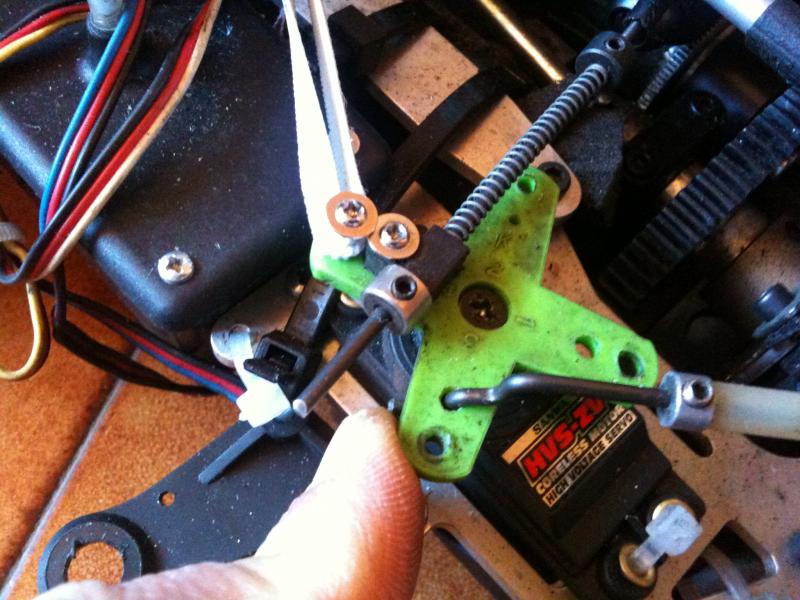

Allora, ero intenzionato a prendere le molle, ma poi in un cassetto qui a casa ,ho trovato questi elastici (come in foto). In pratica ,non sono i classici elastici al silicone che si deteriorano facilmente e che dopo mezzora perdono efficacia, ma sono quelli che utilizzano i sarti per sistemare i vestiti. Sono estremamente robusti, e costituiti da gomma e fibra, addirittura si possono sagomare con le forbici se necessario. Ne ho preso uno spezzone (opportunamente dimensionato) e l'ho collegato dalla squadretta ad una colonnina del supporto carrozzeria. Il tutto funziona a meraviglia ed il servo,quando non è alimentato, torna a zero. Ah, altra cosa importante, i 24 kg del mio sanwa HVS ZV non sembrano neanche accorgersi dell'elastico. Bye...

ma non ti ronza il servo cosi?

Originariamente inviata da 4wheelpassion Visualizza il messaggio
Questi sanwa HVS sono bellissimi, ma hanno il difetto di ronzare sempre, anche scarichi. Ho provato il servo sul tavolo per una decina di minuti, e dell'elastico non gliene frega niente, si muove alla stessa velocità...... Ma putroppo ronza...
Savarc non è in linea   Rispondi quotando
Vecchio 05-01-12, 12:41 PM   #8
L'avatar di Verte
Registrato dal: Jul 2008
residenza: Verona
Messaggi: 6,583
Originariamente inviata da Savarc Visualizza il messaggio
ma non lo collegare in quel modo...l'elastico mettilo parallelo al levarismo....
si ok a parte il discorso della marca del servo che ronza gia di suo piu' o meno di altri, quello che intendevo e' che se accendi la radio e la ricevente il servo cerca lo zero e sta fermo, se tu ci applichi una forza che spinge o tira come in questo caso sulla squadretta il servo si muove e continua a cercare lo zero...e non mi sembra una bella cosa, poi magari non gli fa niente, pero'.....

Ciao Verte, effettivamente hai ragione , sarebbe stato più pulito mettere l'elastico in parallelo al leveraggio. Ma il punto fisso più sicuro che avevo era la colonnina del supporto carrozzeria. Comunque il servo ritorna a riposo facilmente anche così, fortunatamente questi sanwa non s'inchiodano quando non sono alimentati, scorrono discretamente, e visto che il risultato ottenuto è quello che a me serviva,lascio tutto così.
o come fanno in molti montano elastico che prende la manina del carburatore con la parte opposta dove c'è l'ingresso della mix...
Beh, sicuramente l'elastico o la molla costituisce una forza in più, da parte del servo ,da superare, questo è sicuro, io ne avrei fatto a meno, ma se ciò contribuisce alla sicurezza in generale, è un piccolo prezzo che pago volentieri. L'elastico comunque, quando il servo è a riposo ,forza molto poco, se si usano servi economici , sicuramente questi ne patirebbero, ma con servi di una certa gamma, si dovrebbe stare un pò più tranquilli, poi il tempo mi dirà.
