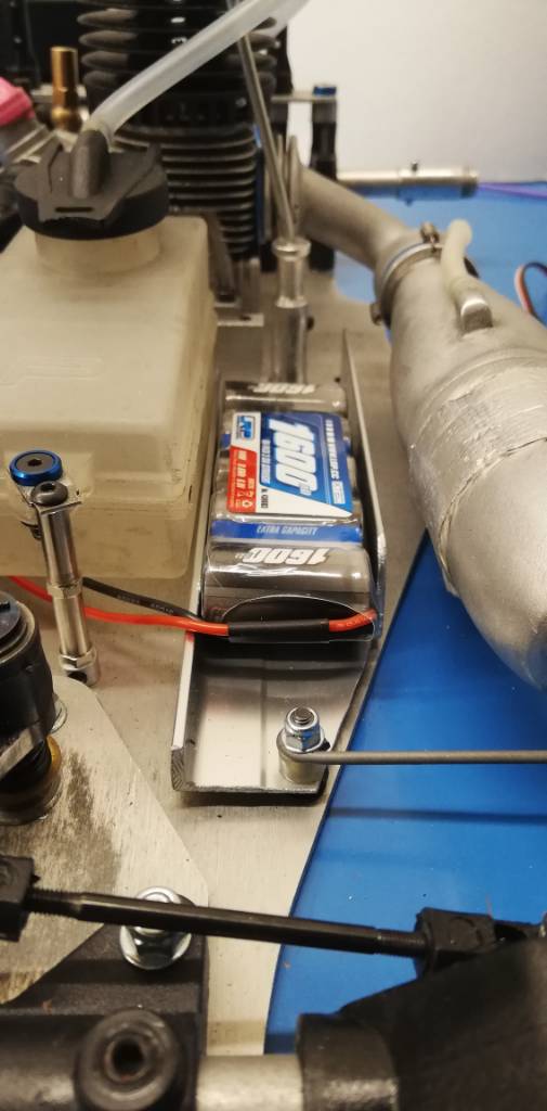

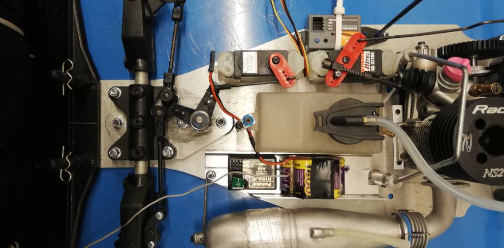

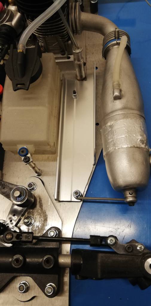

Ciao,
Sto sistemando l'elettronica sulla mia Super Avant. Ho qualche dubbio sulla posizione della ricevente e del pacco batteria.
Nel senso di marcia, al momento ho previsto la Rx lato sinistro, e il pacco batteria lato destro, lungo gli servi. Il pacco batteria che vedete sarà molto sicuramente sostituito da uno 5 celle, ma in linea e non a piramide.
Ho alcune domande :
1. è giusto avere la Rx posizionata non troppo vicina agli servi per evitare interferenze ? Oppure non cambia nulla ?
2. se voglio conservare le posizioni attuali, cosa pensate della vicinanza dei cavi allo scarico ? (circa 5mm)
Nota : non posso posizionare la Rx orizzontalmente (per avere i cavi che puntano verso l'alto) perché va in interferenza con il serbatoio (che come potete vedere non è in asse, perché sicuramente non è quello originale)
3. Intendo posizionare un interrutore digitale vicino alla ricevente (nello spazio davanti alla Rx) => Di nuovo, con il calore sviluppato dallo scarico, c'è qualche rischio ?
4. Qualsiasi consiglio è il benventuo sugli accorgimenti che posso portare, tra cui guaine di protezioni per i cavi (piuttosto che isolante per lo scarico), e sicuramente qualcos'altro che non ho in mente.
Grazie

Sulla mia mantua intrepid la batteria è dalla parte dello scarico, cinque celle in linea. Io, per sicurezza, l'avevo avvolta con il nastro di alluminio. Non so quanto isolasse veramente dal calore ma non ho mai avuto problemi.
Se fossi in te invertirei la posizione delle batterie e della ricevente, proteggendo quest'ultima in qualche modo.
Vecchio 13-04-20, 09:49 PM   #3
L'avatar di Litto97
Registrato dal: Feb 2016
residenza: Cabiate
Messaggi: 6,114
Oppure sposta la ricevente davanti al serbatoio controllando che non sbatta contro la sterzo e l'interruttore fai in modo di metterlo dove di sono i servo con una staffetta
Meglio tenere l'elettronica un po' lontana dalla nitro

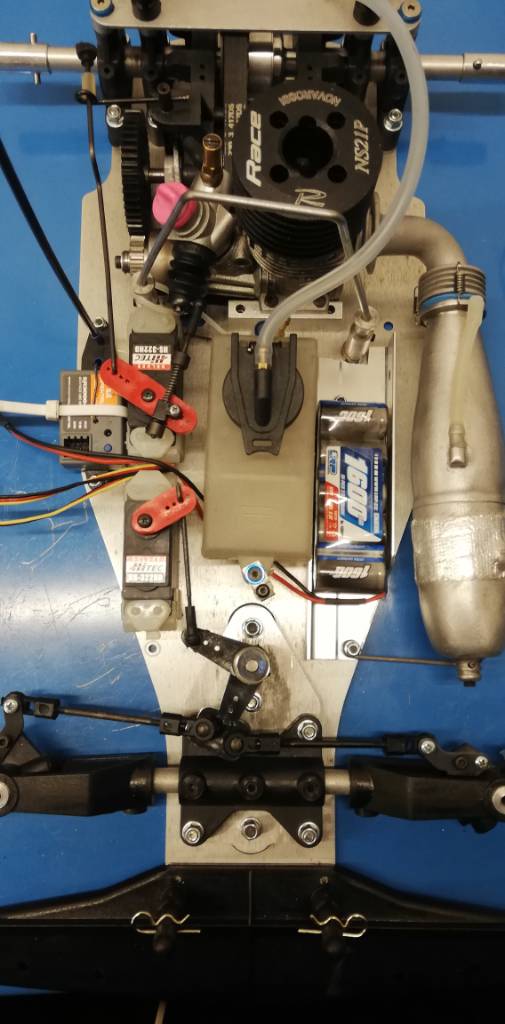

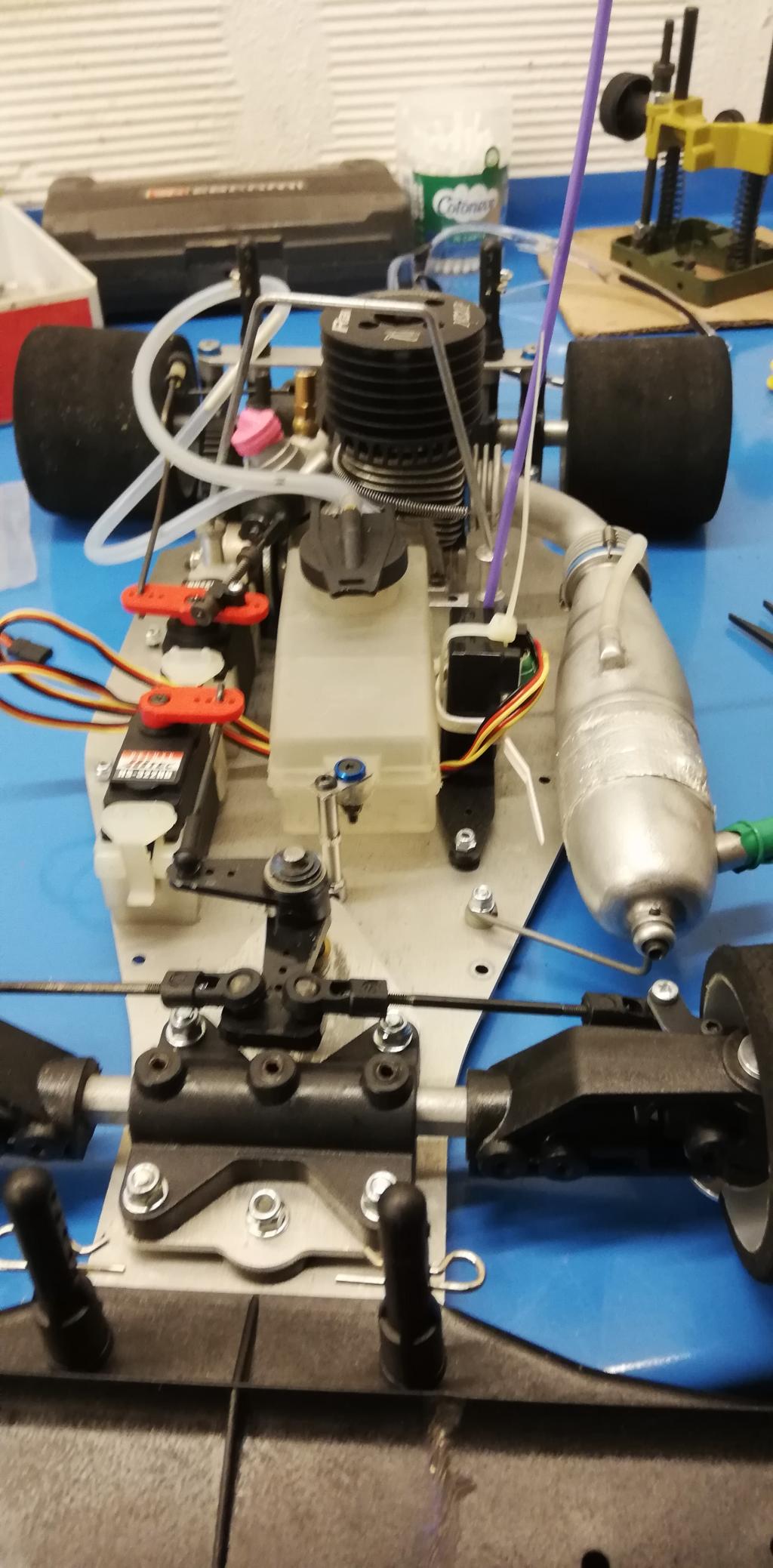

Nelle foto in allegato potete vedere il layout al quale ho pensato infine :
- la ricevente vicino agli servi
- il failsafe subito dietro agli servi
- poi dall'altro lato del basculino ci sarebbe un interruttore on-off al posto della guaina termo restringente verde
- e infine il pacco batteria tra serbatoio e marmitta.
Cosa ne pensate ?

ma che batterie sono? Sbaglio o sembrano enormi?

Cosa mi dite del layout dell'elettronica ?
Può andare bene ? => Torno alla mia prima domanda in fondo : la ricevente vicino agli servi, si può ?
Sì ma se vuoi usarlo non tenere su quella a quarzi prenditi una in 2,4ghz così eviti di avere troppe interferenze con il rischio del lancio del modello
Si può si può.
Su certi modelli la ricevente sta incollata sul servo dello sterzo 🤷
