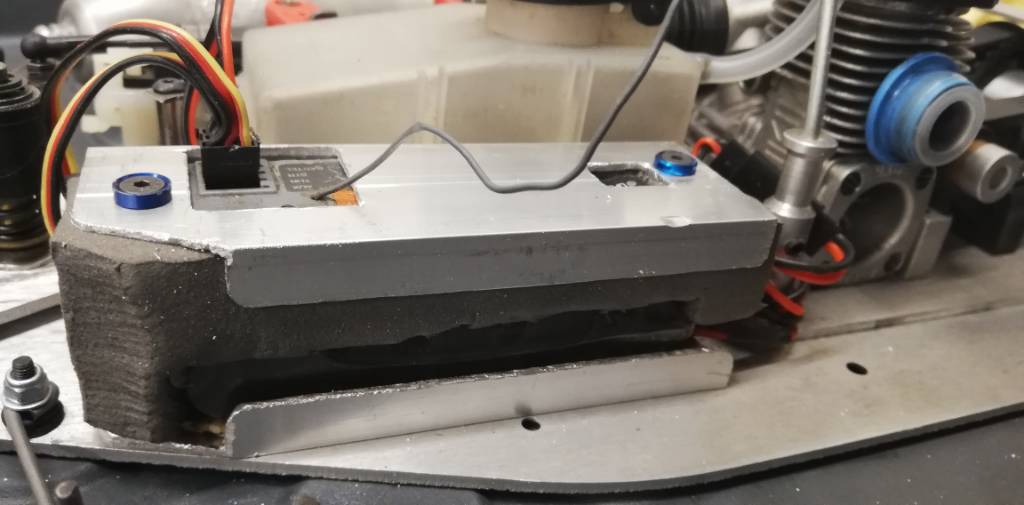

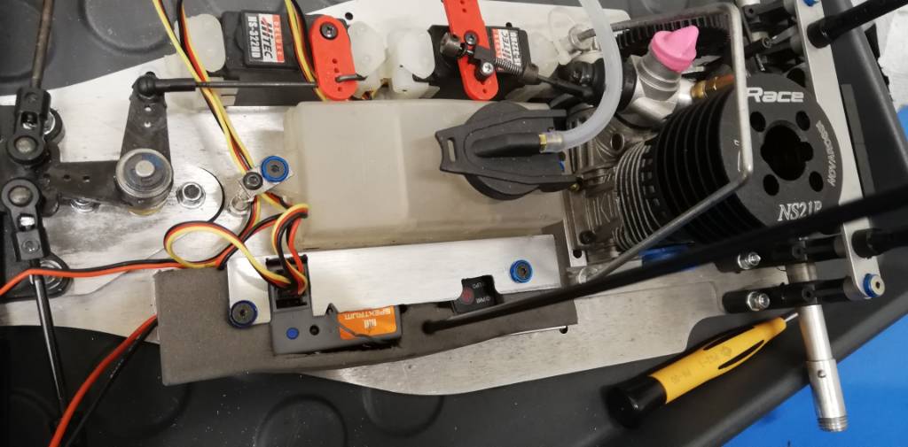

Oggi ho fatto questo... Non sono iper convinto... Tutto è tenuto a pacchetto, devo capire bene cosa faccio con i cavi (tutti lunghi al momento).
Però nel tempo questa schiuma mi sa che si rovina...

Evoluzione...

ecco, io un pacco batterie tra due pezzi di lamiera non lo metterei, se proprio vogliamo trovarci un difetto. Invece di un profilo in alluminio (almeno così sembra) non riesci ad usare un profilo in materiale plastico, oppure a isolare in qualche modo, magari incollando un foglio di gomma.

Originariamente inviata da mastino Visualizza il messaggio
Sotto alla batteria c'è sempre lo sughero. E sopra la spugna.
Il pacco tocca il profilo alu sulla destra e sinistra. Brutto?

non bello, ma fino a che resiste l'isolante sei salvo, poi rischi il corto circuito delle celle. Nel caso, suicidio della batteria e fuoriradio.
Potrei avvolgere il pacco batteria con un nastro di isolamento. Ho ancora qualche millimetro di spazio in larghezza.
Sarebbe meglio?

Finirò per farlo di legno questo supporto!
Non ne trovo uno sul mercato che sia della lunghezza/larghezza giusta! (soprattutto la larghezza è un problema)

per la legge del fil di ferro e quella di Murphy.
Se metti qualcosa a ballare tra due pezzi metallici, quel qualcosa si consuma. Gli elementi di un pacco batterie sono composti da celle elettrosaldate a comporre una serie. In genere viene applicato uno strato di cartoncino isolante a protezione dei contatti metallici, tutto poi racchiuso da termoretrattile. La protezione dai cortocircuito accidentali è così realizzata. Infilare tutto a stretto contatto con due piastre metalliche installate su un automodello a scoppio, con tutte le vibrazioni del caso potrebbe portare ad un deterioramento dello strato isolante.
