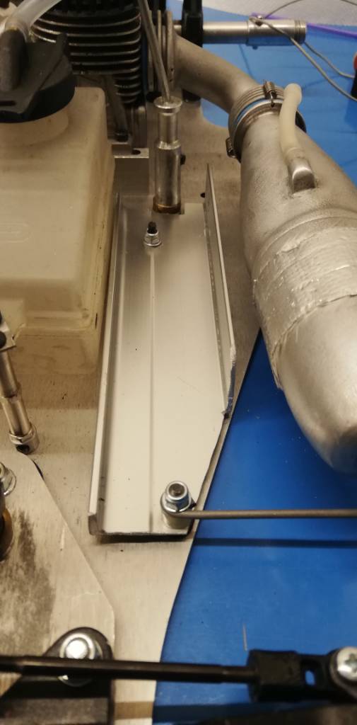

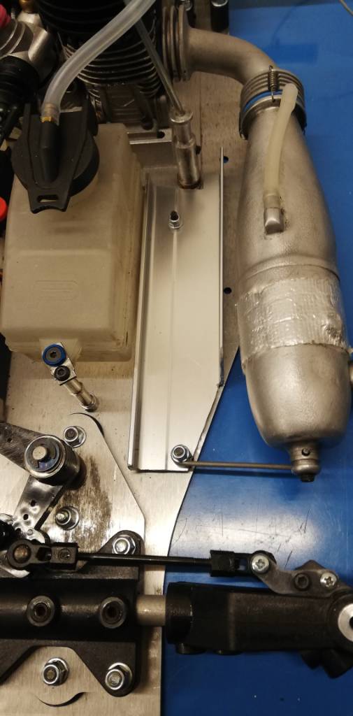

Cambio strategia : ho adattato un profilo per fare una sede alle batterie (almeno). Tanto nessun pacco a 5 pile sta con il supporto originale...
3 soluzioni:
1. Batterie in linea da un lato, ricevente vicino agli servi dall'altro. E dietro le batterie (lato motore) potrei mettere un pulsante on-off. Non so ancora se ci sta, lo devo ricevere Lunedì (grrr)
2. Batterie a piramide + ricevente nel profilo. Pulsante on-off dietro le batterie, oppure vicino agli servi
3. Batterie a piramide con pulsante on-off nel profilo (pulsante davanti alle batterie) e ricevente lato servi.
Cosa ne pensate? Allegato 360174Allegato 360175Allegato 360176Allegato 360177Allegato 360178Allegato 360179Allegato 360180Allegato 360189Allegato 360190
