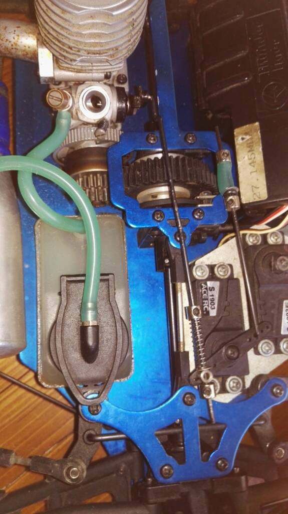

Rieccomi. Purtroppo ancora non ho potuto lavorare sul modello, ma vi dovrei chiedere due cose. Prima di lavorare sulla tiranteria, dovrei resettare il minimo meccanico? È quasi tutto svitato
Quali nottolini devo svitare prima di levare la squadretta dal servo?

Come ti dicevo, ovvio che devi regolare il minimo meccanico prima di rifare la tiranteria. Ma non devi basarti su quanto è svitata la vite: togli il filtro e guarda da sopra il carburatore, devi regolare la vite affinché la ghigliottina del gas (quel cilindro all'interno del carburatore che si muove quando acceleri) sia aperta di circa 0,8-1,0 mm.
I nottolini sono quei collarini fissati tramite grano sulle aste, ne hai due su quella del freno e due su quella che va al carburatore. Sviti i grani fino a svincolarli dalle aste, di modo che cambiando poi la posizione della squadretta le aste non si vadano a muovere dalla posizione iniziale. Poi ristringi i grani alla giusta misura.
