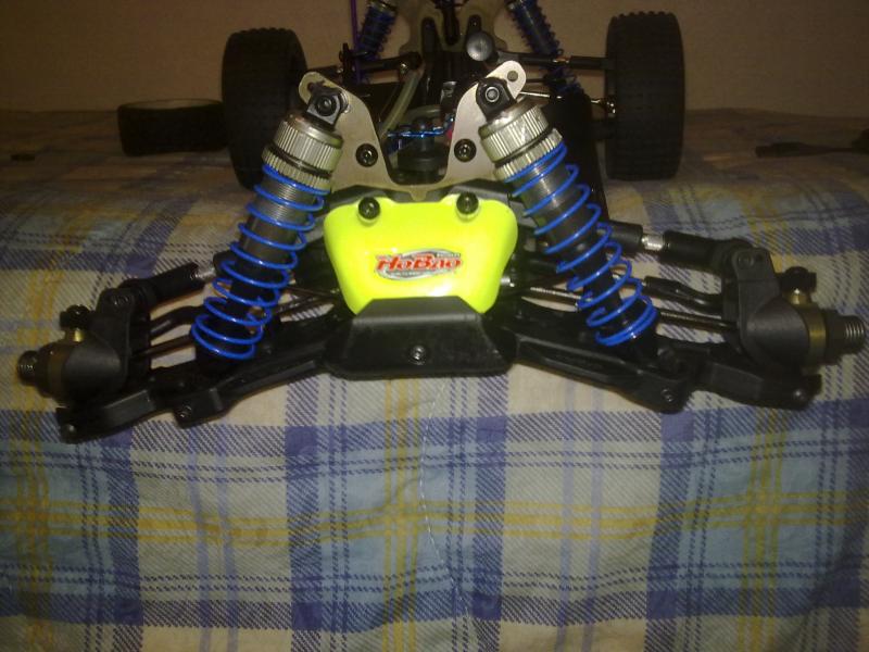

Ciao ragazzi,io ho questo problema.
Praticamente ho sostituito i braccetti perchè quello anteriore destro si era spezzato.
Finito di montare entrambi i bracceti,perchè li ho sostituiti entrambi,una ruota mi rimane dritta,l'altra invece assume un angolo opposto.
Ho provato a controllare sia entrambi i bracci anteriori superiori,li ho misurati e sono impostati uguali e di frabbica cioè circa 8,5mm,stessa lunghezza!Ho smontato anche i rinvii delle ruote che vanno dal salvaservo ai mozzi,e anch'essi sono uguali,stessa lunghezza di frabbica 31mm.
Non so più che fare.
Cmq le foto parlano da sole,forse capirete meglio.
Il modello è un Hobao hyper 9,e se vi dovreste chiedere "non è che hai preso dei braccetti sbagliati"??vi dico di no..ho confrontato il codice ed è uguale,le dimensioni,misure,sono identiche,li ho confrontati mettendone uno sopra l'altro oltre che a misurarli,e mi sono arrivati chiusi confezionati nella busta Hobao.
Problema tiranteria sterzo-ruote-10032010410.jpg   Problema tiranteria sterzo-ruote-10032010412.jpg   Problema tiranteria sterzo-ruote-10032010413.jpg
Problema tiranteria sterzo-ruote-10032010414.jpg   Problema tiranteria sterzo-ruote-10032010415.jpg

a me sembra di notare che il braccio dello sterzo che si collega all'uniboll sia montato all'arovescio rispetto all'altro

Forse tu ri riferisci al tirante che va dal mozzo al salvaservo?...Si effettivamente è montato al contrario,nella fretta di rimontare l'avrò messo verso l'esterno,ma non è quello il problema

semplicemente i bracci nuovi sono piu lunghi.(mi sa che li hai misurati e guardati male perche sono proprio diversi, si vede anche dalla foto)
quindi bisogna variare l attacco superiore del tirante, e le misure dei registri.
ora cerco il foglio perche non ho la macchinina qui a casa ora, appena lo trovo te le dico.
una volta montato tutto, devi TRIMMARE lo sterzo dalla radio, perche ovviamente il salvaservo non è centrale, e simmetrico, e puo essere che si sposti un po, le ruote non devono stare DRITTE tutte e 2, basta che stiano leggermente aperte ma aperte uguali...
questo se ho capito bene e ti varia l angolo di convergenza, quello di camber se metti le misure giuste e i bracci uguali non puo variare. fammi sapere

Problema risoltograzie a te!!!....Grazie Ale
