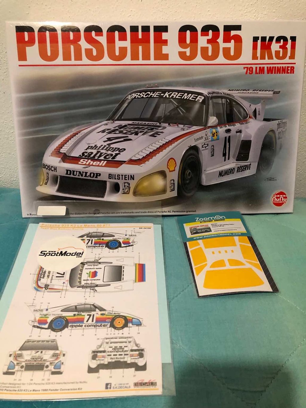

Ecco, pure io con una Porsche. Beh, l’auto in questione non ha bisogno di presentazioni.
subaru555wrc non è in linea   Rispondi quotando
Vecchio 05-01-24, 09:42 PM   #2
L'avatar di subaru555wrc
Registrato dal: Nov 2006
residenza: Sondrio
Messaggi: 227
subaru555wrc è un newbie...

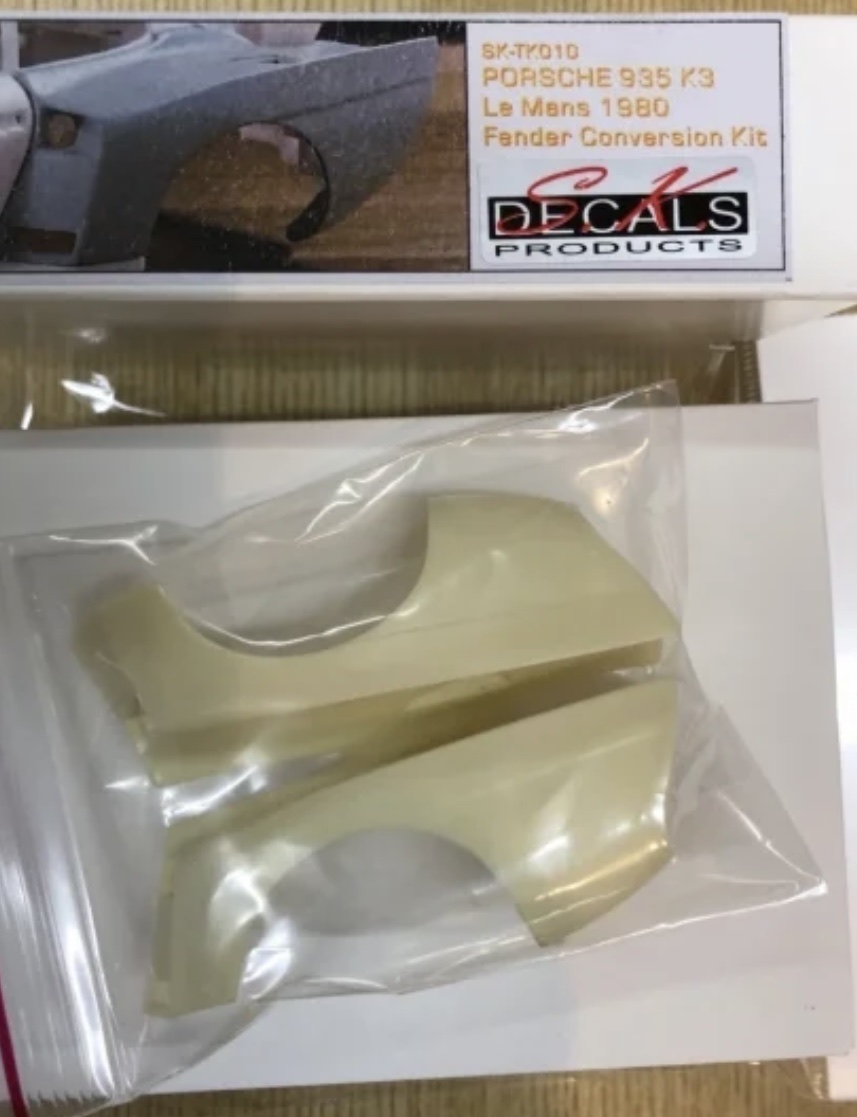

Kit di Nunu + decal dedicate per la versione Apple, e anche i fianchetti in resina sempre di Sk Decal. Porsche 935 k3  Le Mans ‘80  AppleCar-image1704487344.108877.jpgPorsche 935 k3  Le Mans ‘80  AppleCar-image1704487350.292527.jpg

Son partito subito con le modifiche alla carrozzeria, adattando i fianchetti in resina dedicati, che non sono male, anzi, stampati molto bene.
Qualche aggiustatina per adattarli, ma poca roba.

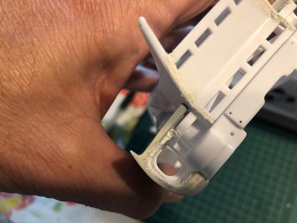

Ciao a tutti, pian piano proseguo con i lavori sulla carrozzeria, eliminando i vari ganci fermacofano e finti rivetti, poi forando dove serviva, per i vari rivetti e attacchi servizi vicino al parabrezza.
Le prese d’aria sul cofano van riprese bene con carta vetrata perchè ci sono un pó di imperfezioni.
Stuccato e cartato tutto il blocco dell’alettone.

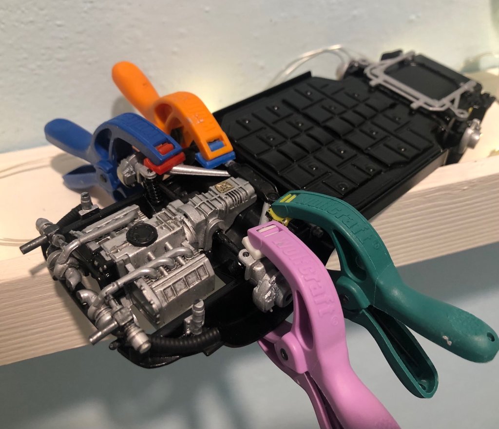

Poi ho verniciato praticamente tutti gli altri pezzi.
Prima di decalizzare la carrozzeria, monto tutti i pezzi del sotto scocca, per poi verificare che almeno l’assetto sia ancora ok.
Ho dato una leggera usura a quel che si vedrà del motore, con il panel line Tamiya.
Giusto per renderlo un pelo credibile, almeno al mio occhio.

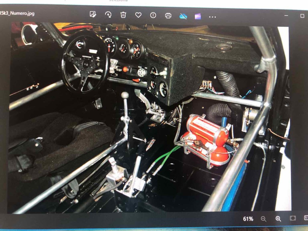

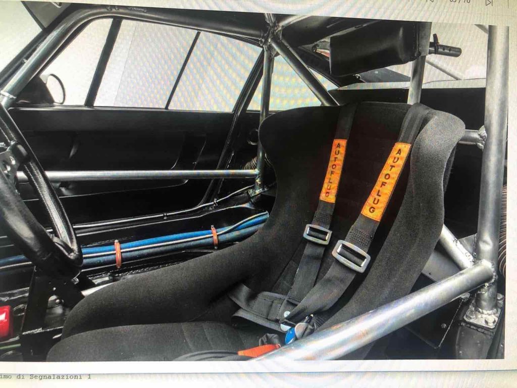

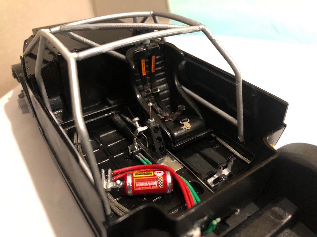

Sono andato un po’ avanti, ed ho ultimato gli interni.
Ho messo qualche cavo qua e la per dare un pó di movimento all’interno, aggiunto le cinture di sicurezza, e modificato un pelo il castelletto della leva del cambio.
Ho preso spunto da alcune foto che ho trovato in rete.
Porsche 935 k3  Le Mans ‘80  AppleCar-image1714740264.971673.jpgPorsche 935 k3  Le Mans ‘80  AppleCar-img_2645.jpgPorsche 935 k3  Le Mans ‘80  AppleCar-img_2646.jpg

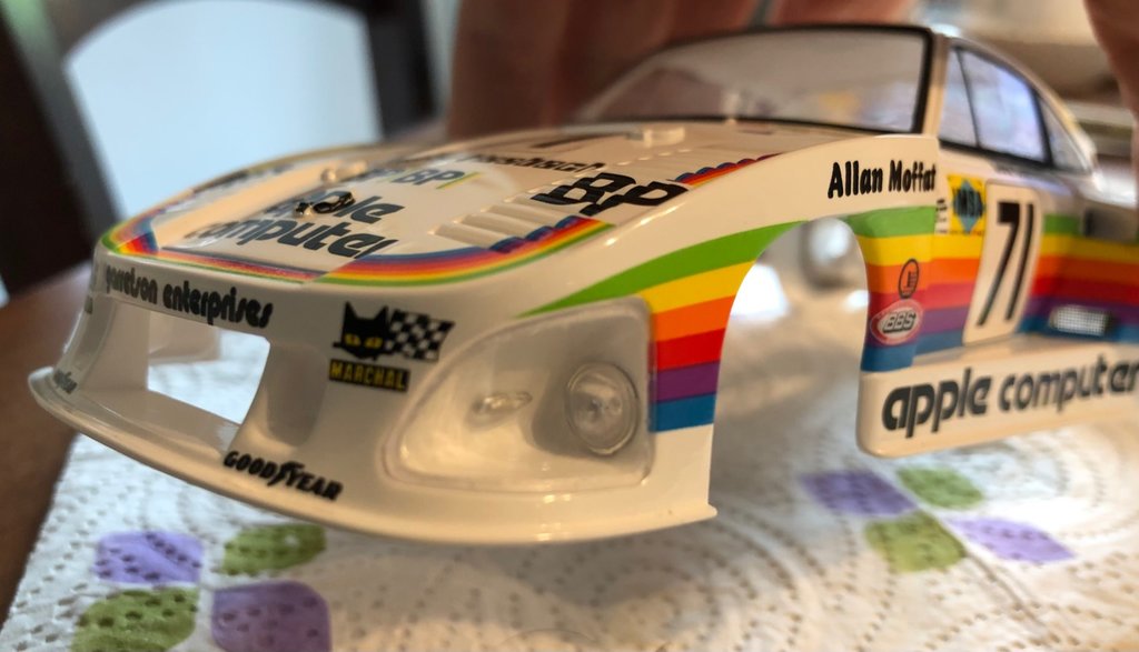

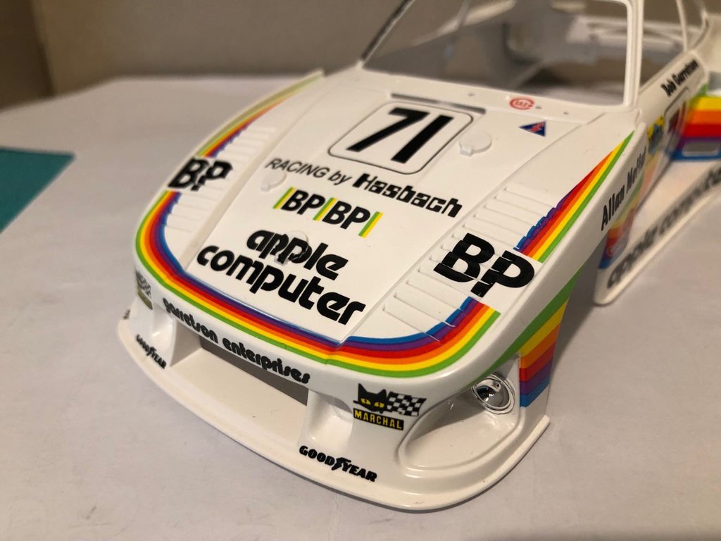

Son partito poi a posare le decal.
Molto buone queste SkDecal, morbide e spesse il giusto, gli manca forse un pelo di collante.
Seguono bene le forme, e non ho avuto la necessità di utilizzare gli ammorbidenti, tranne che sul cofano con le prese d’aria, ma tutto ok.

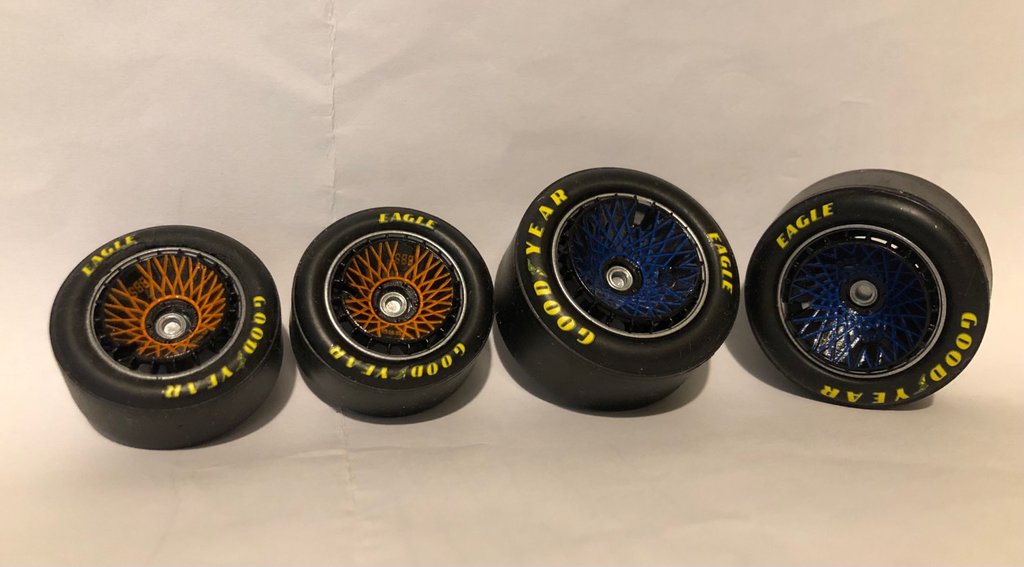

A posto anche i cerchi con i ventoloni.

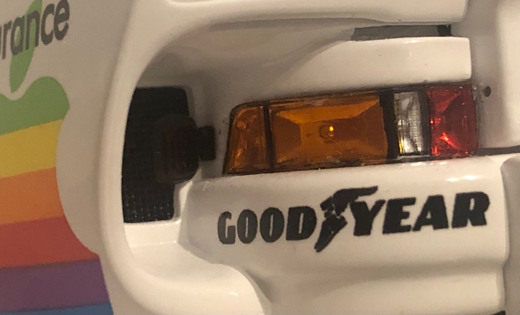

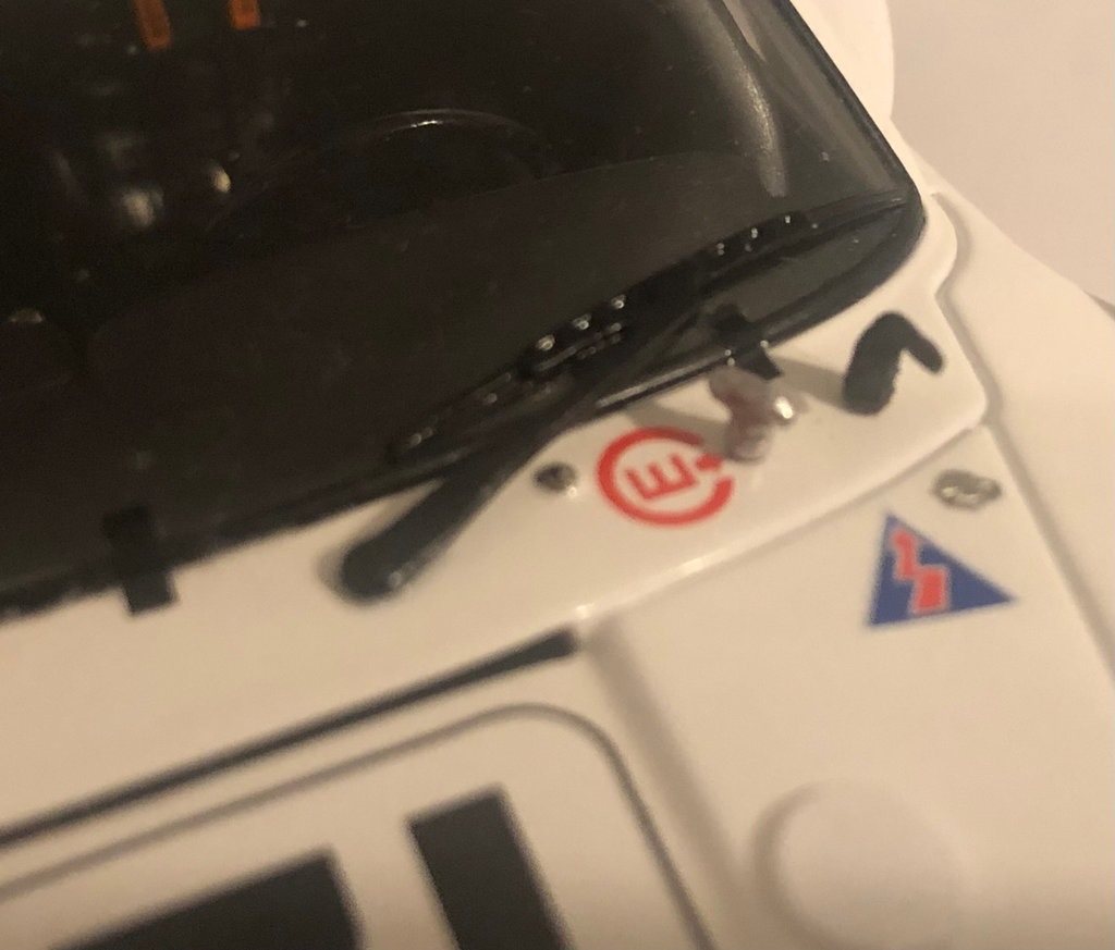

Solo qualche aggiornamento…
Inserito freccia all’interno della parabola del faro, che resta bianca.
Posizionato i fari posteriori, e inserito la luce segnalazione posteriore (si vede poco in foto ma c’è).Porsche 935 k3  Le Mans ‘80  AppleCar-image1722507250.405468.jpgPorsche 935 k3  Le Mans ‘80  AppleCar-img_2732.jpg

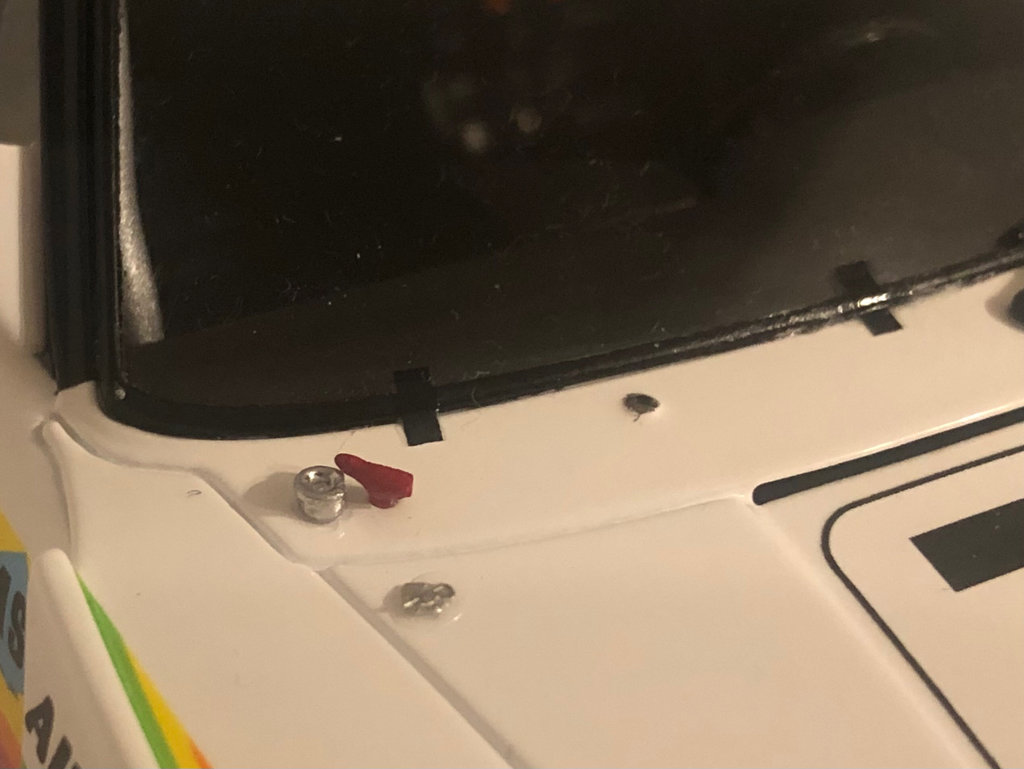

Ciao, si dai grazie DesmoSam, sta venendo abbastanza bene, nel senso che per ora mi è venuto un lavoro pulito, e anche con la posa decals son contento non ho fatto pasticci. Ormai diciamo che il grosso è fatto.
Ho incollato tutti i vari rivetti e ganci chiusura sulla carrozzeria.
