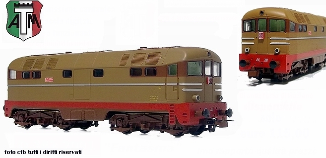

Alcuni anni fa mi sono imbattuto in quello che forse è stato il primo modello della ditta ATM, la FS D341.2001 per l'appunto.
La forma, i colori e i particolari erano molto convincenti, c'era la possibilità di apportare migliorie e il prezzo era molto accattivante. Aggiungo che il movimento è molto regolare e silenzioso. Purtroppo non l'ho fotografata prima di elaborarla e così ho dovuto mettere una vecchia immagine del CFB:
Successivamente il modello è stato ulteriormente perfezionato, per cui penso che le modifiche da apportare adesso saranno minori.

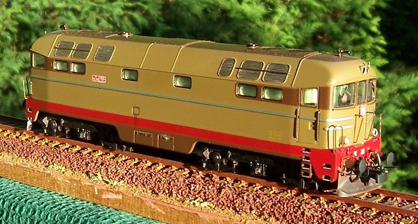

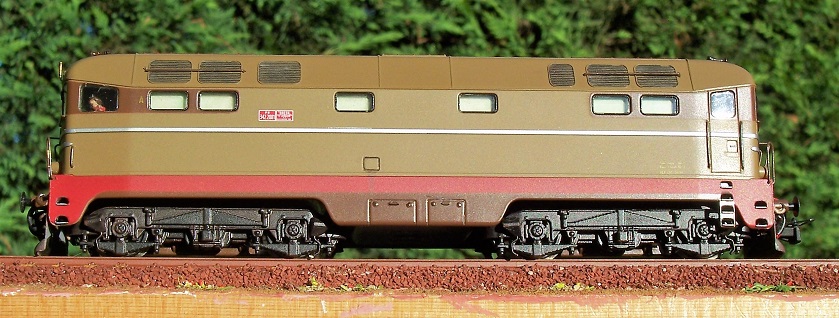

La successione dei lavori ha comportato:
- la separazione della cassa dal telaio per decorare le cabine di guida e le pareti laterali.
- la rimozione delle condotte luminose per dipingere di argento la parte interna dei fanali.
- la foratura dei gradini e successiva loro limatura fino a ottenere un risultato realistico, con ritocchi di colore alluminio, castano e rosso.
- sull'imperiale i tubi di scarico sono ciechi: occorre forare a misura e inserire due spezzoni di tubo metallico o di plastica, da colorare di nero opaco.
- le grate dei ventilatori sull'imperiale sono color castano, conviene ripassarle di nero.
- la tromba va dipinta di nero e forata nella parte anteriore della cornetta, per dare l'impressione di maggiore profondità.
- la targhetta della BREDA è troppo spessa e va assottgliata su carta abrasiva fine.
- le pareti laterali del telaio vanno ricoperte con un cartoncino di colore verde chiaro, come nelle cabine.
- si effettua un'incisione sotto le porte frontali, dove s'inserisce una striscia metallica zigrinata arrugginita per simulare la passerella dell'intercomunicante.
- si scuriscono le griglie del ricasco dell'imperiale.
- si ritoccano le maniglie degli sportelli in basso e si simula la traccia del gasolio a partire dallo sportellino di rifornimento.
- s'inseriscono gli aggiuntivi, con gli opportuni ritocchi di colore (fischi, trombe, corrimano, maniglie, ganci, accoppiatori pneumatici interni).
- gli accoppiatori esterni devono essere costruiti con filo metallico dal quale si è rimossa parzialmente la guaina e colorato in rosso, mentre la guaina in nero opaco o ruggine come gli altri accoppiatori.
- si inseriscono i supporti reggitabella, costruiti con filo metallico appiattito con il martello.
- si dipingono i cerchioni delle ruote di nero opaco o rugginoso.
- si sporcano i carrelli con polvere, ruggine, grasso nero lucido se fresco e opaco se vecchio sulle boccole e le balestre.
Si costruiscono le ulteriori condotte sui panconi mediante cilindretti di plastica dipinti poi in colore rosso segnali, come il pancone.
- il vomere va invecchiato pure lui con nero opaco, ruggine eccetera.
Alla fine il risultato è questo:
Purtroppo non ho più le immagini del WIP, ma penso che non siano necessarie, in quanto sono tutti lavoretti abbastanza semplici.
E chi verrà in possesso delle nuove versioni avrà anche meno da fare.
Alla prossima!
Rodolfo

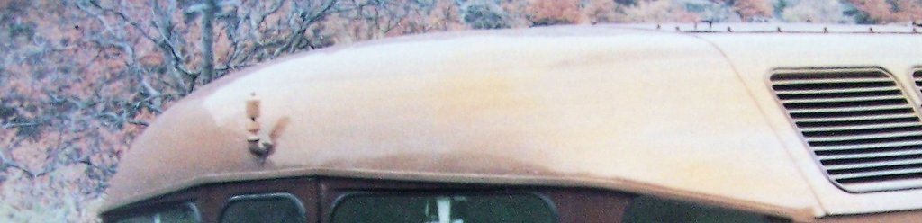

L'elaborazione descritta si riferisce al periodo della "maturità" della nostra locomotiva.
Se qualcuno volesse riportarla al periodo iniziale di esercizio, cioè nei primi anni '60, dovrebbe ovviamente prima di tutto eliminare il terzo fanale e mettere il fischio:
Il modo più conveniente è eliminare il grosso con la lima, poi cartavetrata a grana sempre più fine. Quando si sarà ottenuta una bella superficie liscia, si ritocca con il colore isabella. Naturalmente è un lavoro delicato che richiede attenzione per evitare danni. Probabilmente, per ottenere la massima uniformità di colore, sarà necessario verniciare tutto l'imperiale, mascherando le griglie, gli scarichi e il resto della cassa. Altrimenti la "sporcatura" dell'imperiale dovuta alle intemperie e alla fuliggine ammortizzerà l'eventuale differenza di tonalità del colore.
