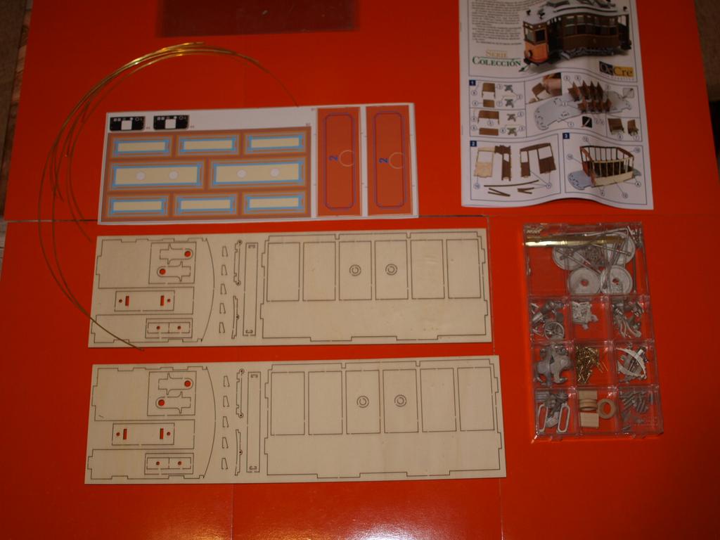

Ho preso su ebay questo kit della Occre
https://catalog.occre.com/modelismo-...de-soller.html
Il tram è in scala 1:24 ma lo scartamento è 45mm compatibile col G gauge della mia ferrovia.
Questo è il contenuto del kit:
Le tavole di legno e i listelli
Adesivi lucidi, acetato per finestre e filo di ottone
la scatola delle fusioni
Il manuale fotografico e il testo in italiano
Vorrei motorizzare questo modello ma evitando l'acquisto del kit opzionale 55013 che spero di riuscire ad autocostruire in qualche modo..
Intanto sono nate 4 ruote in acciaio che andranno a sostituire quelle di zamac del kit
L'acetato delle finestre cercherò di sostituirlo con del vetro da 1,5mm che ha una resa estetica senza paragoni.

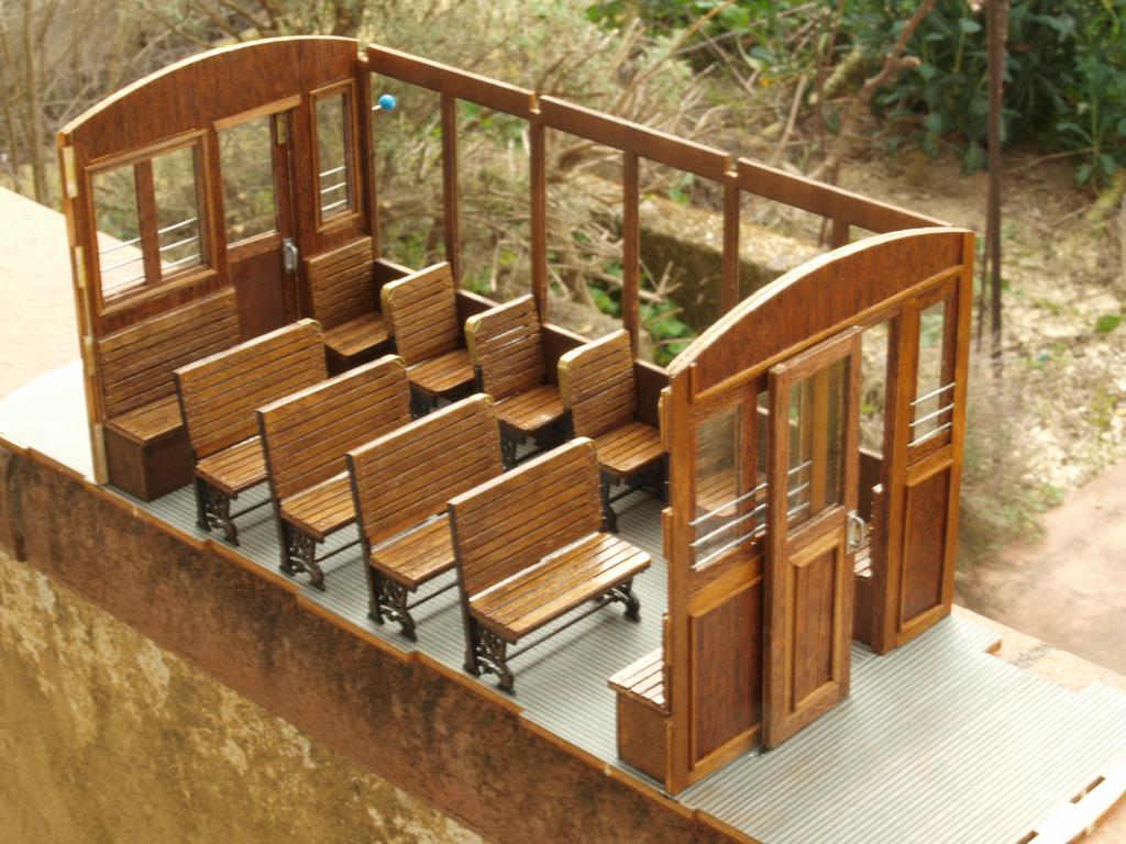

Vecchio 03-03-19, 12:58 PM   #4
Registrato dal: May 2002
Messaggi: 592
wrighizilla inizia ad ingranare.
ho iniziato i sedili..
tra un paio di settimane dovrei aver finito
sulle istruzioni avrei dovuto limitarmi a disegnare delle righe a lapis sui pezzi delle sedute e degli schienali ma penso valga la pena spenderci del tempo per ottenere dei dettagli migliori..
Ultima modifica di wrighizilla; 03-03-19 a 01:00 PM

Vecchio 06-03-19, 11:14 AM   #6
Messaggi: 592
grazie..
ho finito i primi quattro sedili e il pavimento
il pavimento è fatto partendo da un cartoncino bristol bianco.
wrighizilla non è in linea   Rispondi quotando

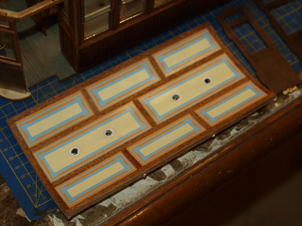

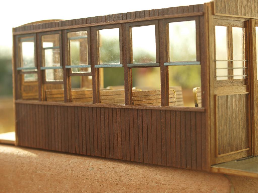

Vecchio 18-03-19, 12:28 PM   #9
Messaggi: 592

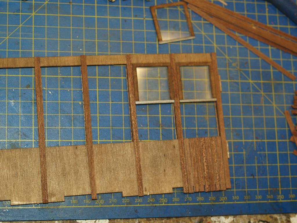

Sto costruendo le finestre..
Ho tagliato e incassato il vetro nel pezzo del kit che forma la finestrella, ho completato il riquadro con un listello 2x2mm verniciato di argento.
Sul retro della parete ho riportato un listello di mogano sottile da 5mm che funziona da guida nella quale la finestra interna possa scorrere liberamente.
Sul fronte ho rivestito con listelli 4x1mm e ho incollato la finestra esterna che rimane fissa in alto.
In questo modo le finestre basse si possono aprire e chiudere.
Mi pare una soluzione migliore di quella proposta dalle istruzioni dove tutte le finestre sarebbero incollate fisse.
Ho dovuto però cambiare il rivestimento esterno usando dei listelli di mogano 4x1mm invece che i 5x0.5mm inclusi nel kit di montaggio.
Vecchio 19-03-19, 05:49 PM   #10
Messaggi: 592
La prima fiancata è a buon punto..
Le finestre sono tutte apribili.

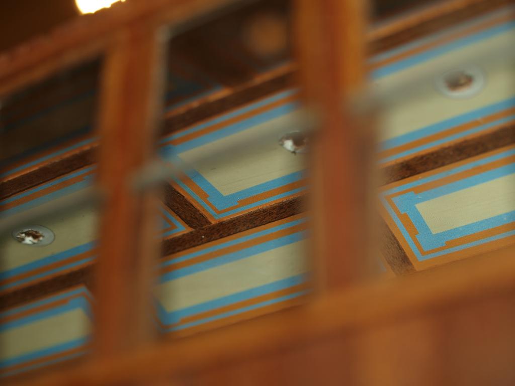

Ho migliorato il cruscotto e la prima cabina di comando è finita.
Ho fatto il tetto interno.
Ho dovuto modificarlo rispetto alle istruzioni perchè dovendolo illuminare voglio avere un supporto solido sul quale fissare le luci.
Ho preferito ripassare il decoro riprodotto sull'adesivo con dei listelli.
Adesso sto rifinendo l'esterno della prima cabina
